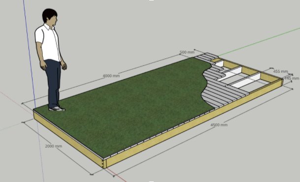

Jag är med i en ideell förening som driver en discgolfbana (frisbee-golf) i södra Sverige. Vi håller på att rusta upp våra utkastsplatser, eller tee som de även kallas.

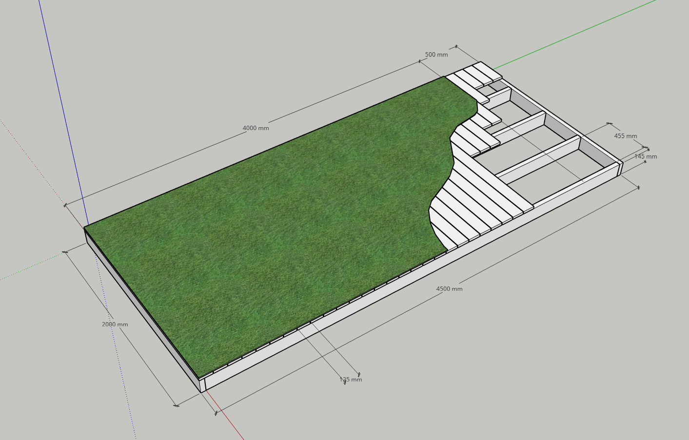

Vår grundkonstruktion ser ut såhär och är byggd som ett mindre trädäck med 45x145 reglar i stommen:
Plattformarna kan variera mellan 3x2m till 5x2m i storlek.
De flesta ligger på hyfsat plan mark och vi har byggt dem löst liggande på betongplattor. Pga. av användningsområdet är det inte supernoga med lutning osv. Dessutom täcks i princip hela konstruktionen med konstgräs så vi är inte så petiga med om det börjar växa underifrån osv.

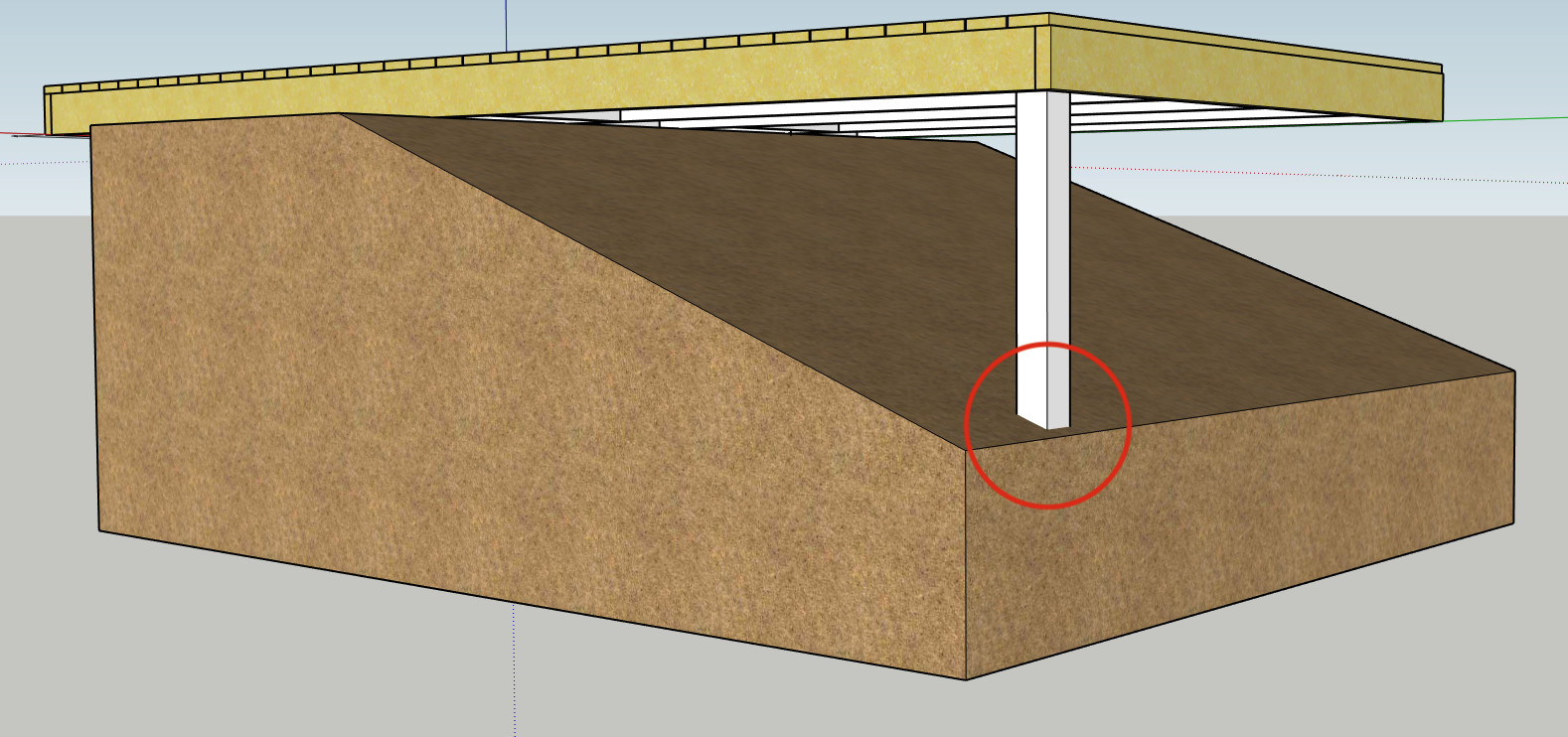

På några platser behöver vi däremot bygga upp plattformarna eftersom de ibland ligger på kullar och ibland i sluttningar. Eftersom våra banor ligger ute i skog och mark, samt att vi är en lite skara som bygger, söker jag det mest effektiva sättet att förankra stolpar (istället för stenplattor) i sluttningar som i bilden nedan. Vi måste i princip bära allt material till platsen och har begränsad tillgång till verktyg och annat. Stabilitet är viktigare än att det blir super-rakt om man behöver kompromissa. Skulle det röra sig lite med årstiderna går det att leva med, inom vissa marginaler.
Alla tips och ideer mottages, både konventionella och icke konventionella metoder. Som sagt, enkelt utförande är prio.

Jag hade nog valt skruvplintar (jordankare etc. https://www.jula.se/catalog/bygg-och-farg/beslag/byggbeslag/jordankare/jordankare-340617/)...
Bygger man ett T att skruva med, så brukar det inte vara några större problem att skruva ner dem för två personer....
