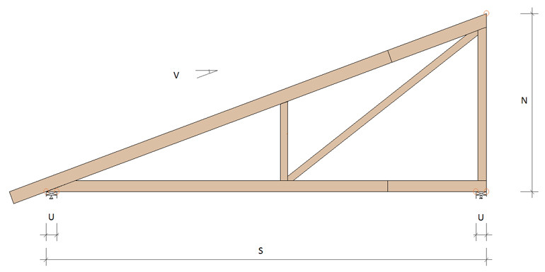

Ska bygga ett stort altan tak 4x15 meter. Främre bärlinan blir 45x220 och den bakre 45x195. Snözon 2.5 och allt virke i c24.
Har tänkt takreglar 45x195 med en spännvidd på 4m som jag tänkte lägga cc100.
En annan idé jag hade var att istället för takreglar bygga en takstol i klenare matrial kanske 45x120 eller nått sånt. Vad är bäst ? Enkel takregel eller stol? Tänkte ungefär en sån här i så fall

Beror på vad du menar med "bäst"?
Det finns ju tabeller att ta hjälp av. T.ex träguiden säger 45x220 på cc600 vid 4 m spännvidd:
http://www.traguiden.se/konstruktio...uktionsvirke-i-ett-fack/?previousState=100000
Jag hade undvikit att göra takstolar för det hade tagit en massa tid, och innertaket hade sett betydligt rörigare ut.
Sen har ju folk byggt altantak i klenare dimensioner som klarat sig i 50 år utan problem.

Ja mer jobb blir de ju men tänkte man kunde bygga i klenare dimensioner och kanske längre avstånd i mellan. Sen har man stol så är de ju lätt o fästa upp panel taket på insidan sen. Men de lutar åt att jag kör med 45x195 och cc 60-100 det hade jag på min förra altan utan problem. Hade tillomed c18 klass på virket då och nu blir de c24 så de borde ju hjälpa de å.
