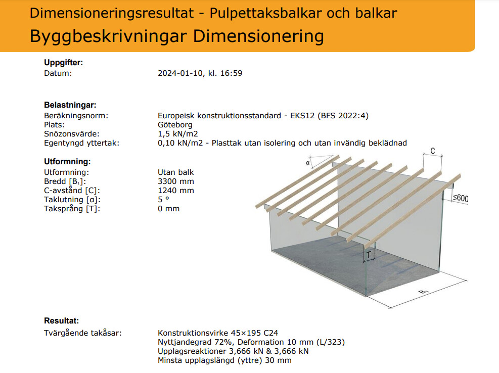

håller på att dimensionera pulpettak till uterum med kanalplast och enligt byggbeskrivningars kakyl bör jag använda 195x45 C24 som tvärgående takåsar / takbalk.
Jag har begränsat höjd och kan inte uppnå nog med takfall om jag använder 195x45.
Tänkte istället använda dubbla 145x45 C24 som jag limmar ihop med PUR och skruvar fast ordentligt.
Skulle denna limmade 145x90 C24 vara lika kraftigt som en enkel 195x45 C24?
Alternativet kanske kan vara en limträpelare 140x140 men är osäker om de skall användas till takkonstruktioner.

För att nå samma böjstyvhet behöver du 195^3 / 145^3 ~= 2.5 st 145-reglar.
Men vad tänker du är dimensionerande? Balkbrott? Balknedböjning? Infästningar?

Tack,
det är denna jag går efter
  • Teknisk ritning av takkonstruktion med dimensioner, belastningsvärden och konstruktionsdetaljer, daterad i Göteborg.
