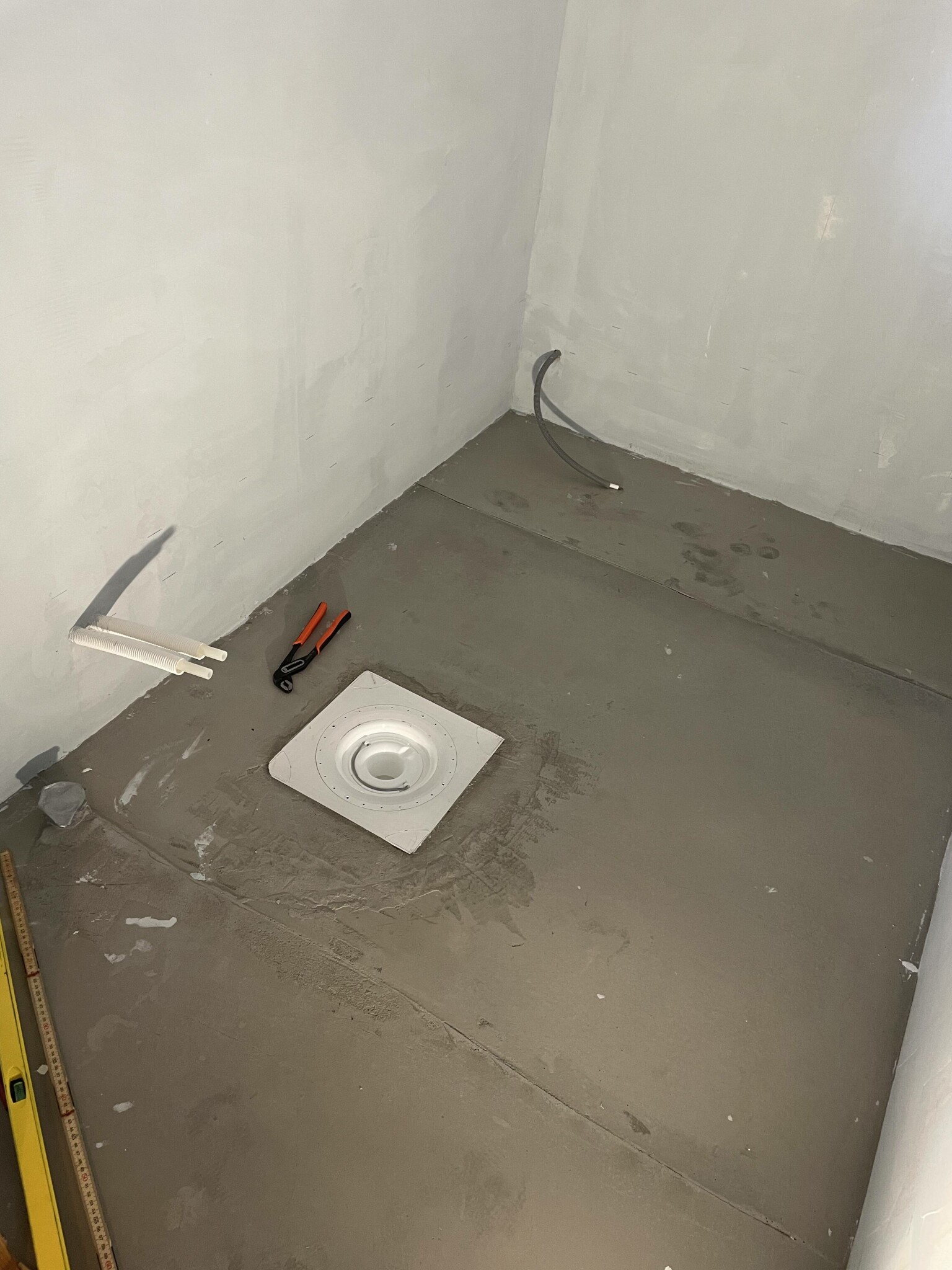

Boo2 Boo2 skrev:
Forumet ger ju massa bra svar, men tänkte ändå se om man kan få några goda råd :)
Vi ska renovera ett gammalt badrum långt bort på en ö, allt måste köras ut i egen båt och bäras en bra bit, så vill slippa tunga och stora material. Tänkte byta golvspånet som idag ligger under plastmatta till nya 22mm skivor. Sedan funderar jag på alternativ till flytspackel (100 kg att släpa fram). En ide jag hade var att lägga mdf och sedan slipa ner den för att få golvfall. Är det en jättedum ide?
Ovanpå det kommer våtrumsfolie och klinker. Sedan Jutuns våtrumsfärgssystem på väggarna.

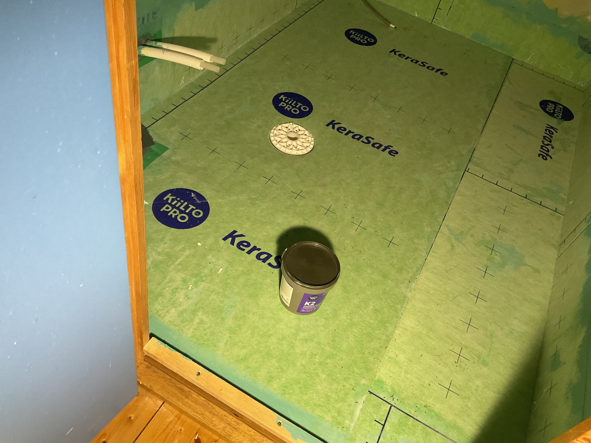

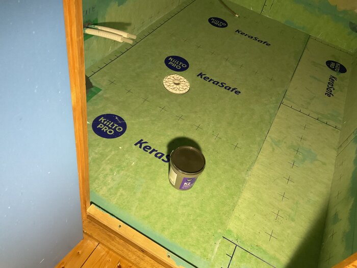

Det är väl ingen som följer den här tråden men projektet löper på sakta. Flytspacklimg blev utmärkt. Och våtrumsfilm är monterad. På väggarna blir det Alcros målade system.
  • Ett omålade rum under konstruktion med golvbrunn, verktyg och isoleringsrör.
  • Rum med grönt vattentätt membran på väggar, byggdamm, en öppen burk i förgrunden. Renoveringsarbete pågår.
Jo då, jag upptäckte den nyss.
Var det några problem med flytspacklingen? Ska själv flytspackla imorgon, men är lite orolig för hur det ska gå. Stötte du på några problem? Tips?
Ska du använda Alcros målade system tillsammans med kiiltos tätskikt? Är inte Alcros också ett tätskikt?
Lycka till! Det var enklare än jag trodde. Delade in yta en två små plana delar - och en större med fall. Då blev det lagom att jobba med. Det jag skulle göra annorlunda nästa gång är att ha liite mindre vatten i flytspacklet - det verkar lättare att skrapa det till lagom form då.
Ja, det blir för tungt att släpa ut kakel också. Har idag satt upp väven som ska på först i Alcros system. Den överlappar några cm ner över Kiilto som är på golvet och ca 15 cm upp på väggarna.
