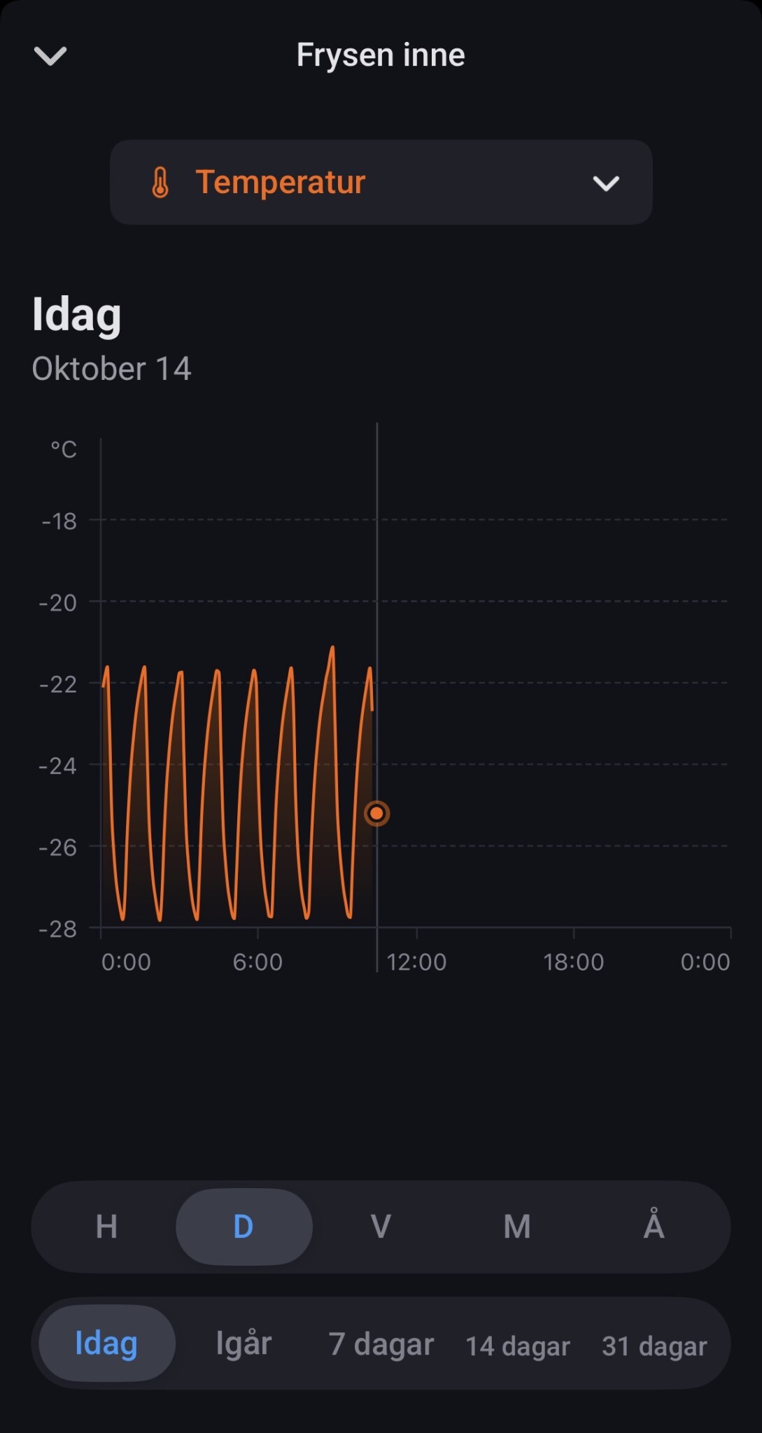

Temperaturen kan man ganska snart analysera, och faställa vad som är en normal nivå.
Jag har -18 grader som larmgräns, och får ibland något "falsklarm" när det packas in mycket som ska frysas in, eller om någon har dörren/locket öppet för länge.
Men då har jag gott om tid att vidtaga åtgärder om någonting händer.
