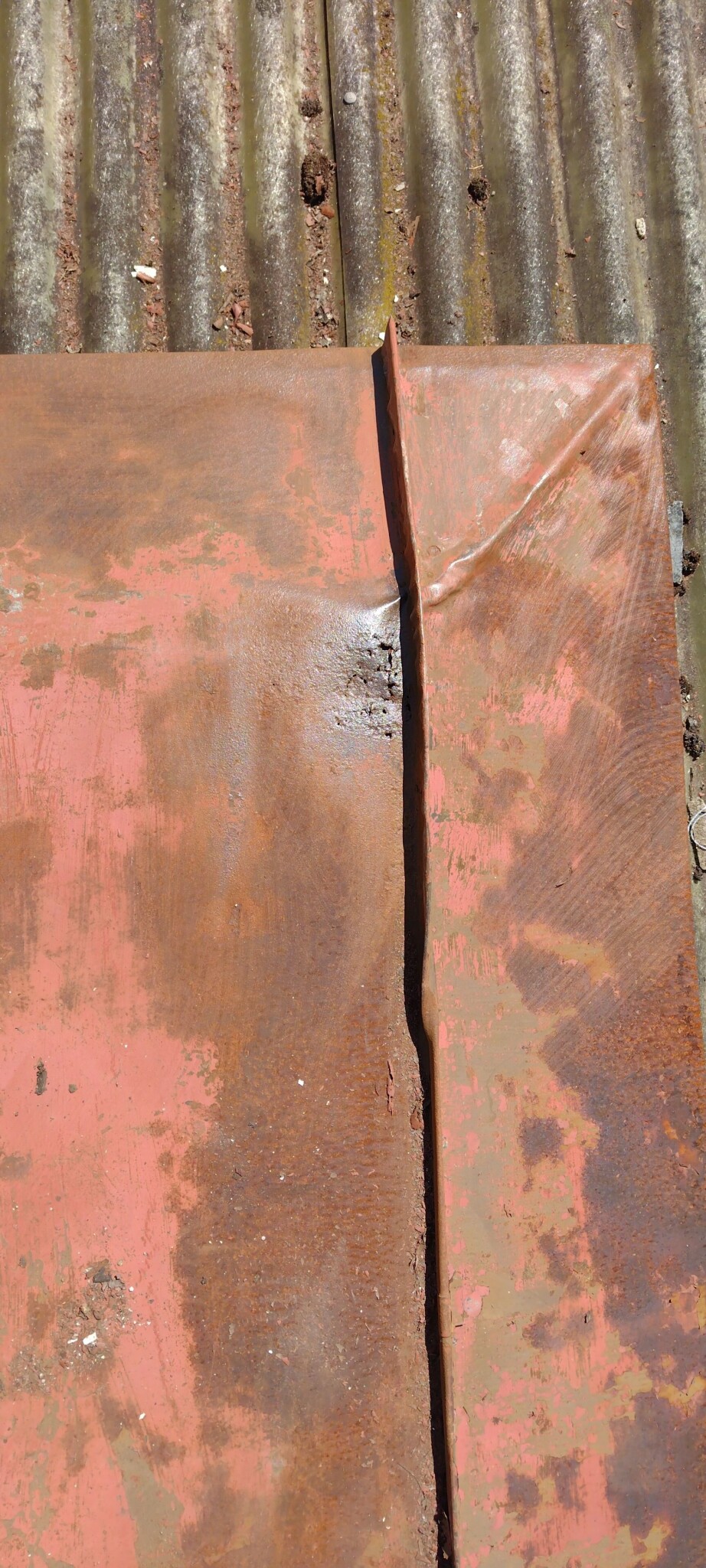

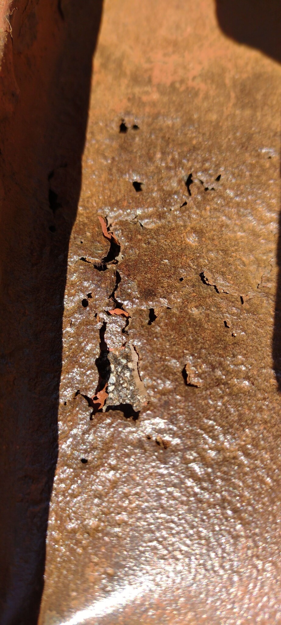

Jag undrar om det finns något sätt att enkelt laga detta hål, åtminstone kortsiktigt. Jag misstänker att ett balkongräcke stått där tidigare. Taket är bubbligt och det har blivit lite bakfall not mitten av taket så jag räknar med att behöva byta ut det inom några år. Dock är den öppna verandan under balkongen ganska ful och jag vill helst göra saker i rätt ordning då det känns dumt att lägga nytt tak innan jag är säker på hur resten av bygget ska se ut. Finns det tätningsmassa som kan hålla några år tills jag är redo att ta mig an projektet på allvar eller är det bättre att försöka lappa skadan med plåt? Jag tänkte måla taket med järnmönja så det är bra om färgen kan fästa på lagningen. Skadan består av många små hål på en yta av ca 10x7 cm, det största hålet är ca 1 cm2. Taket i sin helhet är ca 4,5 m2.
  • Rostig och skadad metallplatta med flera små hål, placerad på en korrugerad yta.
  • Rostigt tak med flera små hål och sprickor, troligtvis där ett balkongräcke har suttit.

Några remsor bitumentejp torde hålla det tätt ett tag.
Men du har ju gravrost där på flera ställen så det är knappast något att hålla på och måla och så, utan du får nog prioritera upp ett takbyte.
