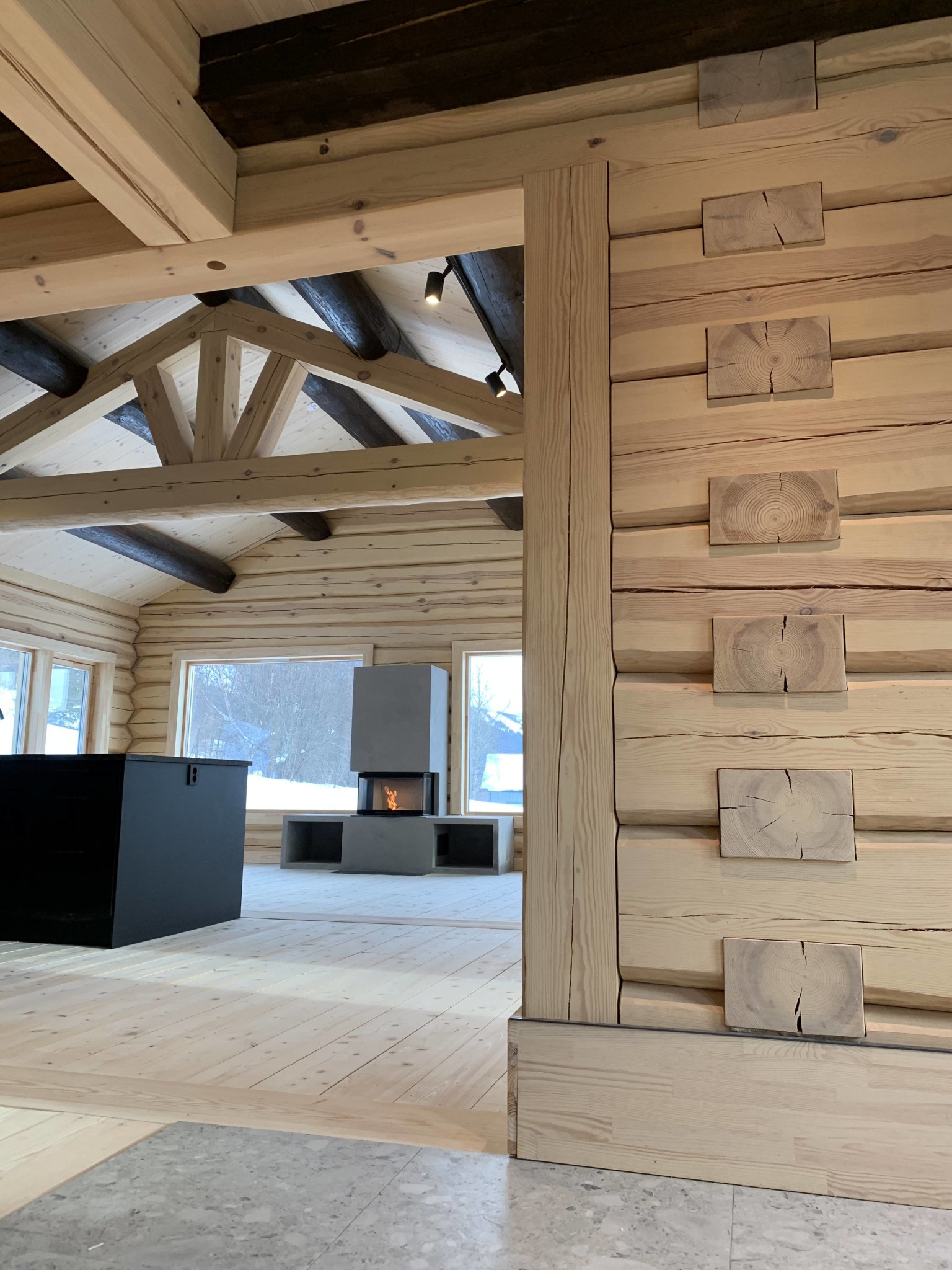

F Fläktköparen skrev:
Hejsan, nån som vet om det går att bygga ett extremt energisnålt timmerhus ca 150 kvadrat, utan tilläggsisolering i väggarna? Nån med erfarenhet av detta?
Vårt hus är med 25cm (10”) med fårull mellan stockarna. Inte extremt men bra U-värde 0.48. Så vi har ”bara” stockarna utan tilläggsisolering
  • Interiör med träväggar och -tak, synlig stockstruktur, fönstervy till naturen, brinnande braskamin och köksdel.

  • Del av ett trähus med stockar och synlig fårullsisolering mellan dem, med snötäckta trappsteg i förgrunden.
