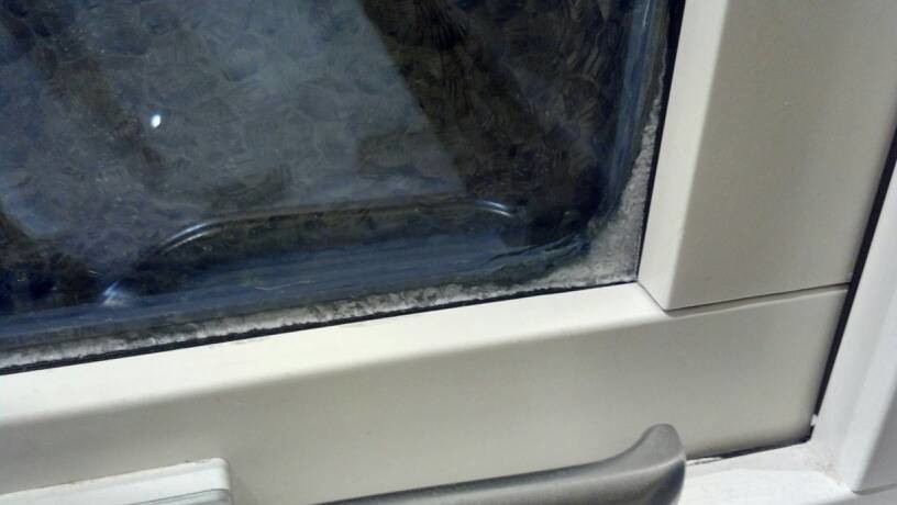

Snön smälter på utsidan? Min smälter inte på insidan...
-RB-
Jag har själv några Allmoge 2-glas isoleruta .utan varmkant U-1,8 dvs mycket sämre fönster än ditt kan inte se sådan smältning som du har vid någon temperatur. Det tyder på att det ändå är något som inte stämmer såg nu att texten i fönstren är vänd olika kan vara så att rutan är felvänd ditt fönster, glas med LE beläggning är nämligen enkelriktad =släpper in värme stänger in värme. kolla med outline hur texten skulle vara när ditt glas gjordes datum står i glas texten.
byggbra skrev:
Ruttexten du har angett är med både argon och lågemisionsglas vilket i den konstruktionen ger ett U-värde på ca 1,1 på glaset. Allmoge angav U värde på hela konstruktionen beräknat på ett fönster 12X12 enligt svensk standard. Outline är förövrigt samma tillverkare som Allmoge (bara bytt namn) men fönstren har uppgraderats de sista året med bla. bättre glas och beslag.
Hmm
På mina polska 3-glasfönster från 2010 står det på glaskassetten U 0,5
De sägs vara argonfyllda.
U = 1,1 borde rimligen gälla för hela fönstret inklusive båge och karm.+
