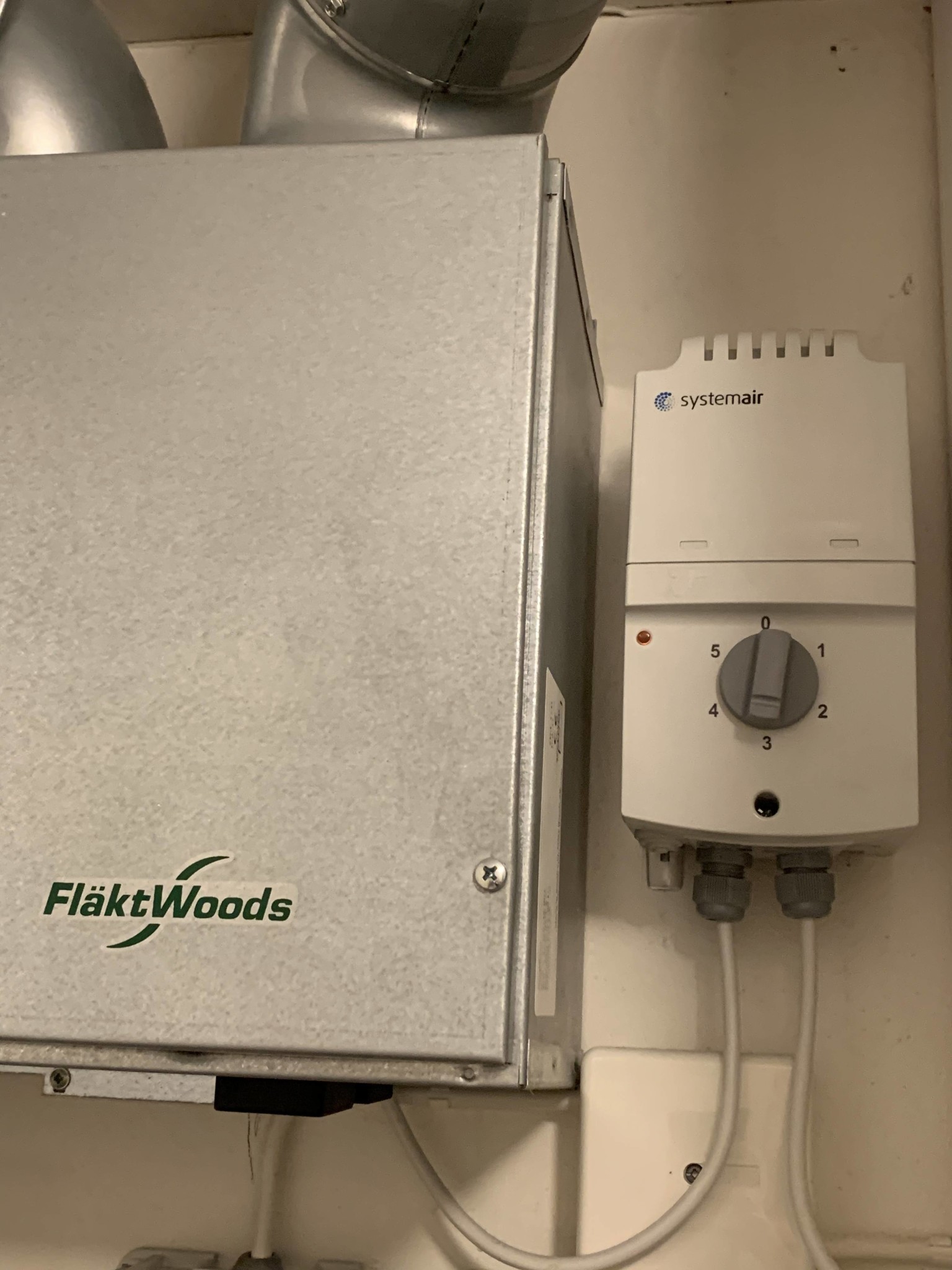

Ok, hade önskat det fanns ett lättare sätt... att bara behöva byta ut befintligt reglage.pacman42 skrev:
Den får du bygga. Jag har via relän gjort så att jag kan styra varvtalen på ventilationen. Jag har ett kort med fyra relän och jag styr dem via en NodeMCU mini (ESP8266). Reläerna kopplar in olika många slingor på fläkten helt enkelt (den är gjord för att man skall bestämma ett varvtal som alltid går på den).
