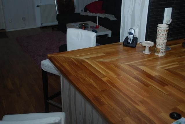

Vi har precis gjort om undervåningen. Vi gjorde en sådan lösning som jag tror du är på jakt efter, men inte ett överhäng på så mycket, vi kanske har ett överhäng på ca 10 cm.
Nu vet jag ju inte om ni ska använda det som riktigt matbord, men när vi sitter där känns det jäkligt bra i alla fall, det går ju inte att skjuta in benen under eller så.
Lösningen vi gjorde var att vi skarvade på ca 20 cm på utsidan. Vi använde 30mm massiv ek.
