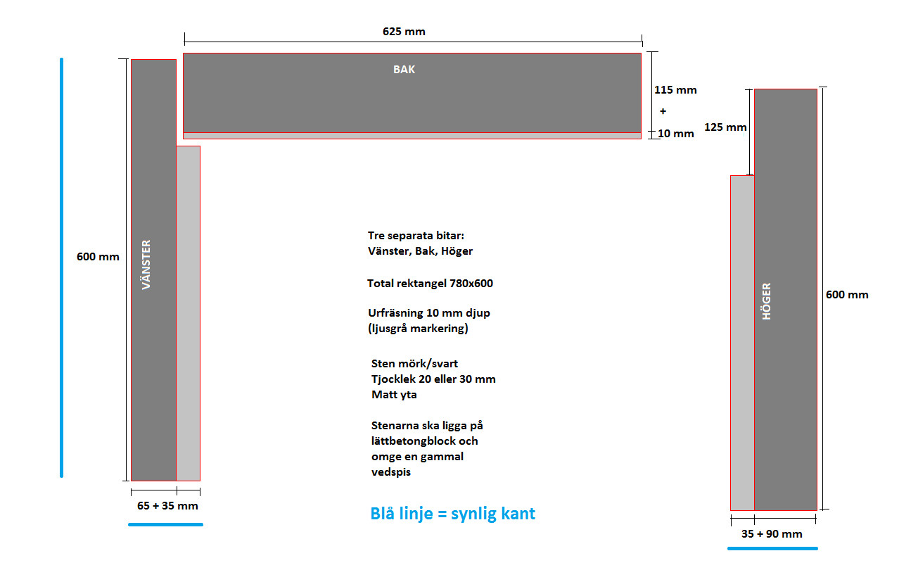

Ritning på toppstenarna som tillverkades i stensorten Nero Assoluto, 30 mm tjock.
Alla tre stenarna fick olika mått både pga vedspisens utformning men också för att smegspisen skulle få plats
Teknisk ritning av tre toppstenar i Nero Assoluto med mått och detaljer för installation vid vedspis och spis.

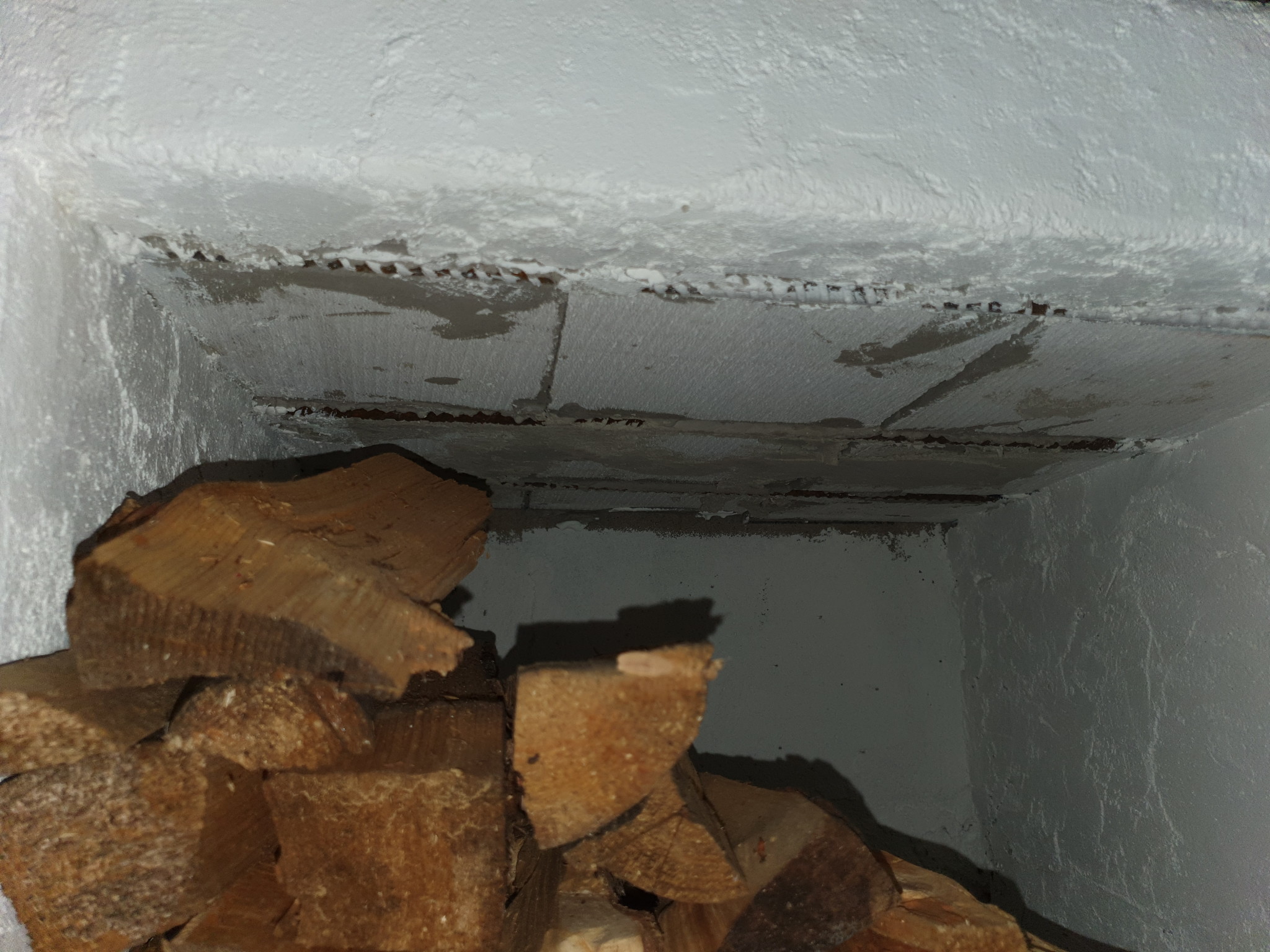

Hej, här kommer lite detaljer om hyllan.
Här är armeringsjärnen, tror dom är 20 mm. Jag använde borr och kniv för att tälja ur skåror på sidoblocken och sen lägga ner järnen tillsammans med en klick bruk i varje ände. Vissa skåror blev lite för långa så jag petade in småbitar av lättbetongen. Vattenpass är bra,under hela projektet egentligen.
Sågade också skåror som V i blocken som ligger ovanpå järnen och la en sträng med bruk så att järnen och skårorna sammanfogades.
Jag satte även några vinkeljärn så att vänstra sidan inte ska kunna tippa åt sidan.
