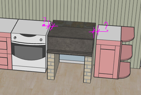

Vi har en befintligt gjutsjärns/ved-spis i ett kök kring vilken vi vill placera nya köksstommar. Vi planerar att mura upp med LECA eller dylikt mellan vedspisen och köksstommarna för att skapa en värmeavskiljande distans. Vedpisen kommer inte användas till vardags av förklarliga skäl, men kommer säkert att tändas någon gång inemellan.
Frågor:
Frågor:
- Någon som vet hur tjockt man behöver mura för att uppfylla diverse krav?
- Vad finns det för alternativ till att mura om man vill minimera avståndet så mycket som möjligt?

Jag har gjort brandväggar av fibercement på stålregel med stenull i mitten. Vad jag minns var det 70 mm regel och 9 mm fibercement på var sida. Om jag minns rätt var den godkänd för att vara 100 mm från en oklassad eldstad. Jag hittade när jag gjorde den en byggbeskrivning från tillverkaren av skivorna som tidigare hette minerit. Du får det nog inte mycket tunnare än 125 mm.
