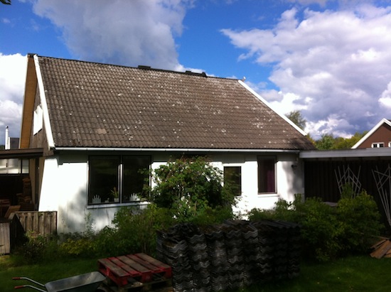

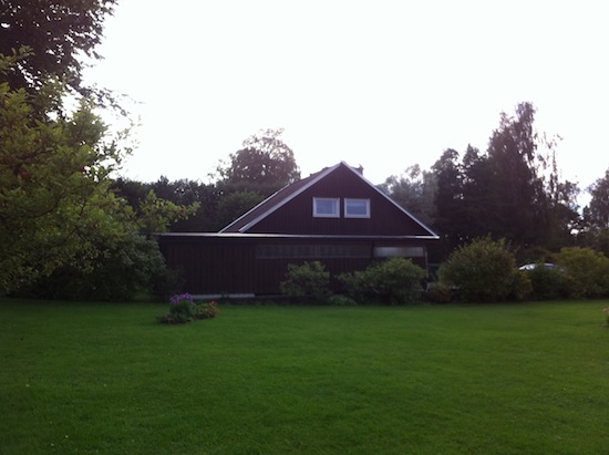

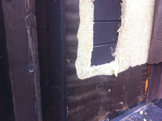

Det har blivit ändring i planeringen från sydsidan av taket på bostadsdelen till utbyggnadstaket (taket över hall, garderober, förråd och carport) som sträcker sig österut. Detta p.g.a. av två anledningar, ett: det läcker, två: hörnet på taket kommer hamna under fotrännan så för att underlätta läggning av plåt längre fram gör jag detta i denna ordningen istället.
Så ser utbyggnaden ut från grannens tomt. Byggt i mitten på 80 talet och på taket ligger det TRP20 Alu plåt. Det jag kommer göra är att lägga råspontsluckor direkt på den befintliga plåten och använda vällorna som luftning. Så konstruktionen kommer se ut som följer sett inne ifrån och ut (lättbetong 150mm, isolering 145mm, TRP-plåt (luftning), råspont, papp och till sist falsad plåt).
Ska byta fasad senare så för att komma ut i rätt nivå med taket (som ska upp på vägg 30cm) så kollade jag hur väggens konstruktion såg ut och fann till min förvåning original panelen intakt med samma goa färg som på 60-talet

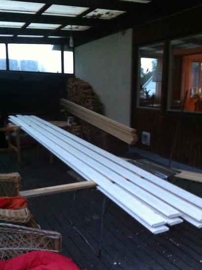

Ska försöka hitta så likvärdiga brädor som möjligt till den nya panelen som ska vara liggande senare under bygget. Känns bra om man kan "plocka tillbaka" lite av hur huset såg ut när det byggdes.

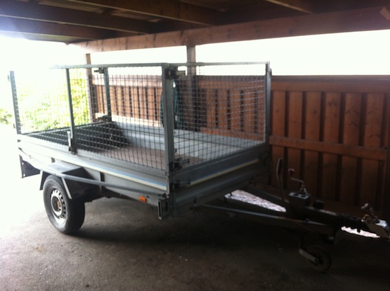

Dagen började med att jag fick åka och lämna tillbaka en släpvagn jag lånat av mor och hennes man. De bor c:a 5 mil ifrån mig och jag har börjat tröttna på att åka och låna, köra det man ska, åka och lämna tillbaka i omgångar. Fick då ett infall och köpte mig denna pärla.!.!.
En "riktig" vagn med bromsar, känns bra på något vis då jag ej har fått riktig grepp på reglerna på de där EU vagnarna som blivit så populära. Flaket är 1,25 x 2,6 så skivmaterial kan fraktas på platten och galler känns bra för trädgårdsavfall och annat bråte. Känns som ett bra köp. Åkte nästan direkt till brädgården och handlade lite virke.

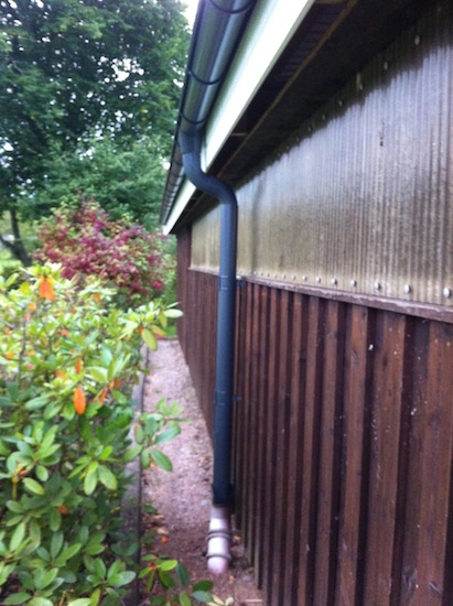

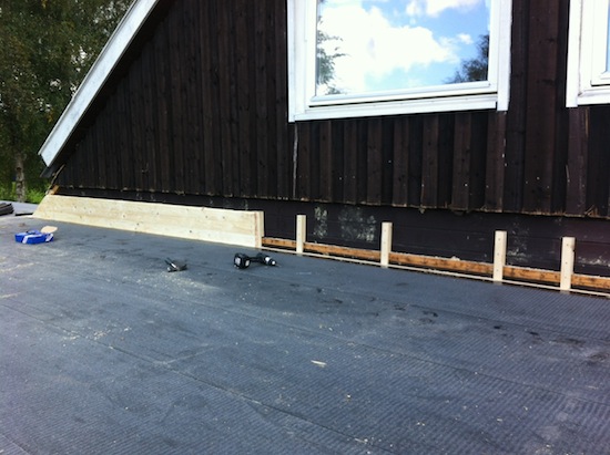

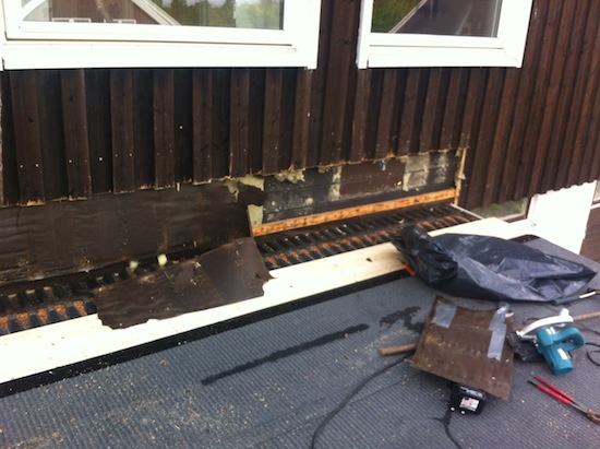

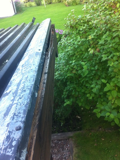

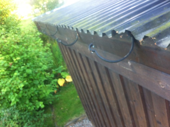

Började riva den gamla hängrännan och plockade bort de gamla kroken. Bytte alla farmarskruv på taket mot nya med fräscha gummibrickor.
Det kan vara på tiden att byta vindskiva brädorna när det ser ut såhär.
Nu är det bara att hoppas på gott väder så ska detta projektet bli klart det också.

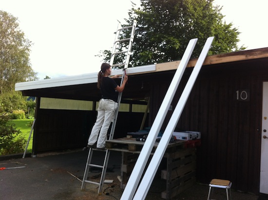

Igår var det uppehåll i stort sett hela dagen trots att prognosen sa regn. Far min kom hit och hjälpte mig med att montera den liggande panelen som sträcker sig runt om utbyggnaden. Men som alltid får man räkna med mer-jobb. Igår upptäckte vi att en bit av en regel var totalt röten. Bytte ut några meter resten var helt okej skick. Som tur hade jag en 145x45 liggandes.
Tjejen fick på sig arbetsbyxorna och spikade för fulla muggar.
Trots att det bara var två rader med panel runt om så tog det i princip hela dagen att montera. Förlängde takfoten och språnget på baksidan. Rätade upp konstruktionen så gott det gick då det slackar en hel del på mitten. Men resultatet blev kanon.
Brädorna har fått sig en strykning grundfärg och ett lager täckfärg. Får vänta på soliga dagar (om det blir mer än 2 på rad någon dag mer i år) med att måla sista lagret täckfärg.

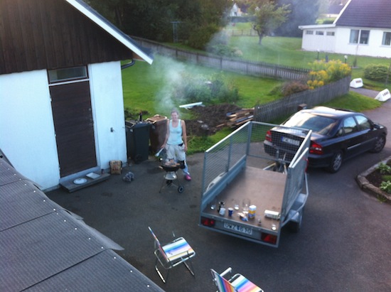

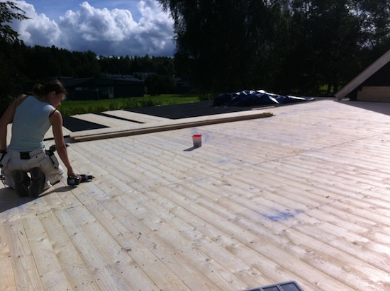

Farsgubben dök upp bara sådär och sa att solen skiner. Då var det bara till att plocka på sig blåbyxorna och dra igång.
Näst intill all råspont kom på plats. Jag har köpt råspontsluckor där 5 brädor redan sitter ihop, så de flöt på riktigt bra. Presänningen låg nära till hands hela tiden då väderprognosen sa regn och åska trots den blåa himlen.
Tjejjen var i full gång att skruva och spika.
Det tog hårt på både knän och rygg för alla, men speciellt för far då han saknade knäskydd så han körde på "sitta dagis style" de sista raderna med pappspik.
Blev lite hamburgargrillning under kvällen.

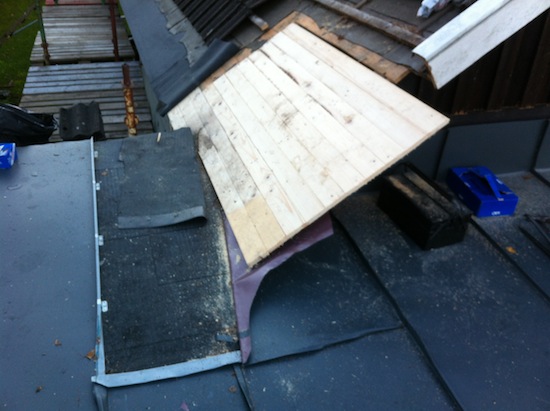

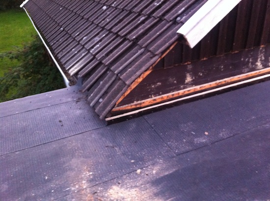

Började idag att bygga på luftningen till taket, eller rättare sagt riva. Sågade upp befintliga fasaden som för övrigt inte mår så bra 400 mm upp på vägg så takplåten kan bockas upp mot fasaden.

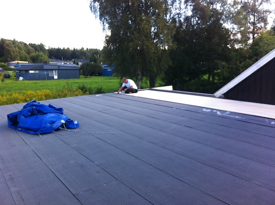

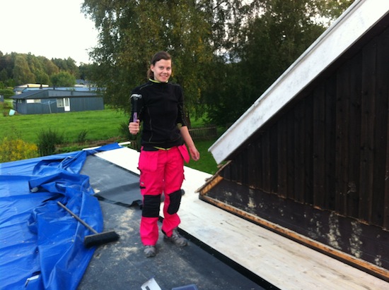

Underlagspappade färdigt den sista lilla biten så nu är det presennings-löst.
Detta är en av anledningarna till att jag vill ha detta taket gjort före "bostadsdelen". För att plåtarna ska hamna åt "rätt" håll och underlätta läggningen längre fram så blir det detta taket först.

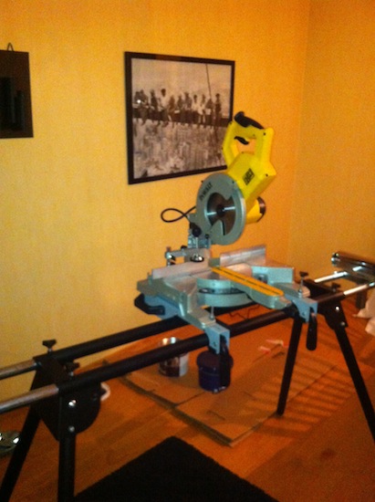

Tog en tripp till stan och handlade en maskin. Hade tänkt att vänta med kap o gir investeringen men fick nog av att hand-jaga alla brädor. Satsade min slant på DeWalt. Blev en DW 777 stativet är av meec, billigt och känns stabilt och jag hoppas att det intrycket håller i sig.
Kliade i fingrarna så monterade ihop paketet i matsalen för att känna och klämma på de nya fynden. Blev en överhandsfräs också, billig skit för 300:- men ska fräsa för kroken senare och tänkte att det var lika bra att ha en.

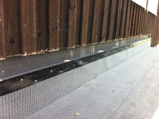

I full gång och bygger luftning. Bestående av 3 stycken 95x21mm råspontsbrädor.
Pappat och klart, även insektsnätet sitter på plats. Har malt på med cirkelsågen i X antal spikar så det ska inhandlas en ny klinga snart
snitten blir lite för fransiga.

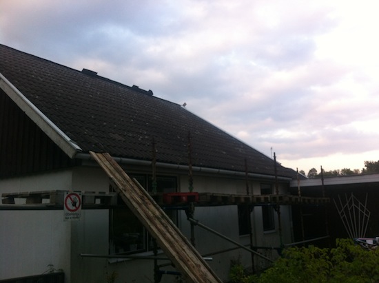

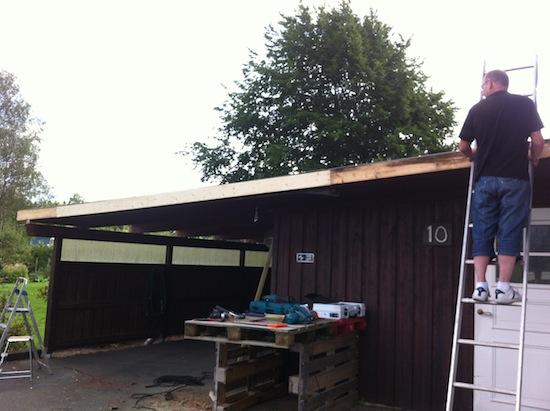

Började med att resa upp ställning på baksidan. Såhär såg det ut innan vi började röja upp bland buskar och bär. Det som klättrade över fasaden var björnbärsbuske taggfri! As goda så det är lite synd, men får flytta den vid tillfälle och hoppas på att den överlever.
Idag söndag så har regnet hängt över Gråbo i princip hela dagen, så hade ingen lust att plocka bort några pannor så det blev tok röj inne i förrådet. Så fort det blir regnfritt ska det fixas med förlängning av taksprånget.
På Tisdag ska jag beställa plåt, det ska bli skönt att göra det som kommer synas.

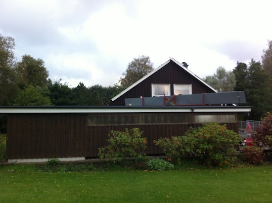

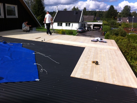

Har legat på latsidan när det gäller bygget det senaste, men det dyker upp så mycket emellan hela tiden. Har denna veckan fått tummen ur och börjat bygga igen.
Ställning rest på baksidan, taket förlängt 3 råspontsbrädor och pappen ligger på.

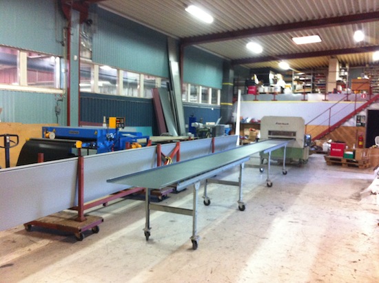

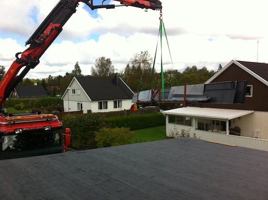

Har ju börjat på ett annat plåtslageri och även här finns en superfin maskinpark. En av de maskinerna jag uppskattar mest är denna falsupptagare med sax. Kalassmidig.
De längsta skivorna var 9 300 mm långa, väldigt jobbiga att hantera då de viker sig lätt när man bär omkring med dem. Fick lite hastigt och lustigt tag på en lastbil med kran som kunde hjälpa mig att transportera plåten i "häckar". Som en grym bonus ställde han av dem på taket.

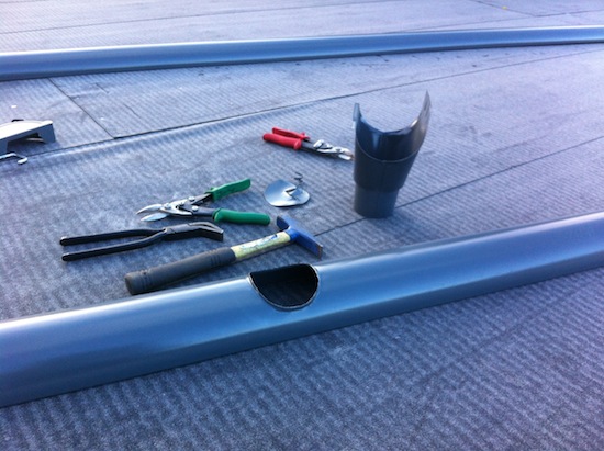

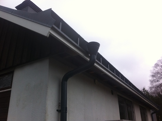

Tjejen min har blivit en riktig hajjare på batterimaskinen och skruvade upp alla rännkrokar och fotplåten. Seriöst med pappremsa mellan rännkroken och fotplåten, men det ska vara så.

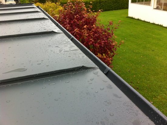

Såhär ska ett utlopp se ut i en hängränna! Inte köra vinkelslip, ha lövrens eller annat dumt uppe i rännan. Stort fint hål med liten andkant så vattnet lätt och smidigt kan rinna ut!
En liten översiktsbild på rännan monterad. Faller totalt 3mm per meter, testad med vatten och det rinner på riktigt fint.
I morgon blir det att lägga dit skivorna och senare i veckan komplettera med hängskivor och beslag.
Det är viktigt att tänka på säkerheten!

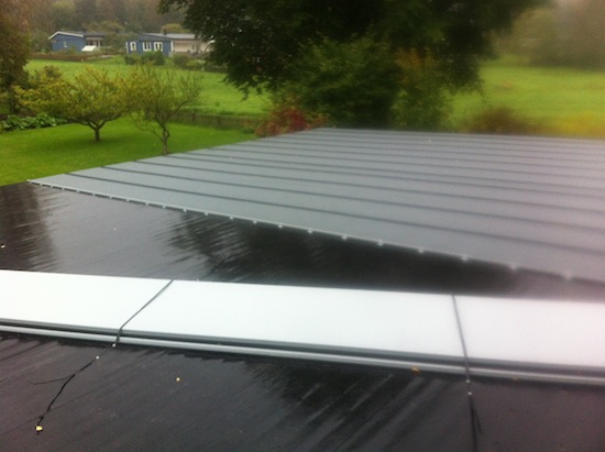

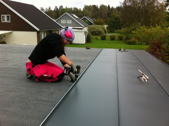

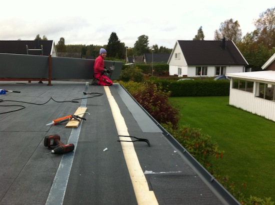

Satte igång och monterade några skivor idag. Tjejen med som vanligt och skruvade klammer.
Smeknamnet räkan dök upp igen då den sortens klammer faktiskt heter räkan. Riktigt kul att tjejen är med och bygger och tycker det är kul!
Fick på lite mer än halva ytan sedan kom regnet :/ Vi är ju inte rädda för att bli blöta men det finns ju roligare saker att göra en söndag än att gå blöt på ett tak. Fortsätter någon dag i nästa vecka och färdigställer.

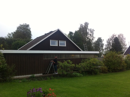

Vi tycker själva att det blir snyggt men dock otacksamt då just detta taket inte syns någonstans.
Fick monterat stupröret innan regnet kom för att skydda fasaden.

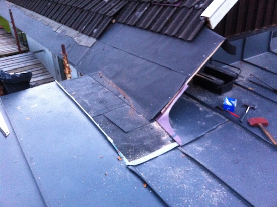

Fick ett infall och gjorde en attack på hörnet på bostadsdelen till taket över utbyggnaden. Det är den biten på huset som är lite krånglig att få till. Sågade upp den gamla råsponten och förlängde lagom tills regnet kom, dock höll det bara i sig i några minuter men kändes så typiskt på något vis.
Hade bara en handfull av handverktygen med mig så det är en del moment som får fixas till vid senare tillfälle. Det är iaf falsat 30 cm upp, så högt som luftningen är.
Underarbetet klart och pappen på plats, i morgon kommer den sista plåten på och det ska vara 100% tätt.

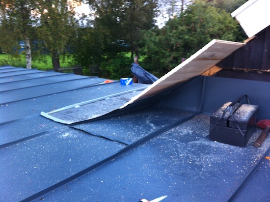

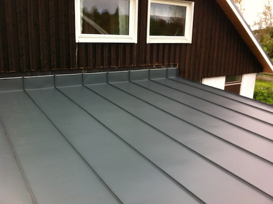

En bra söndag, väldigt produktiv och nu ligger all yta på carporten. Tycker själv det blev läckert, (om man föreställer sig en vit vägg istället för den ful-bruna).

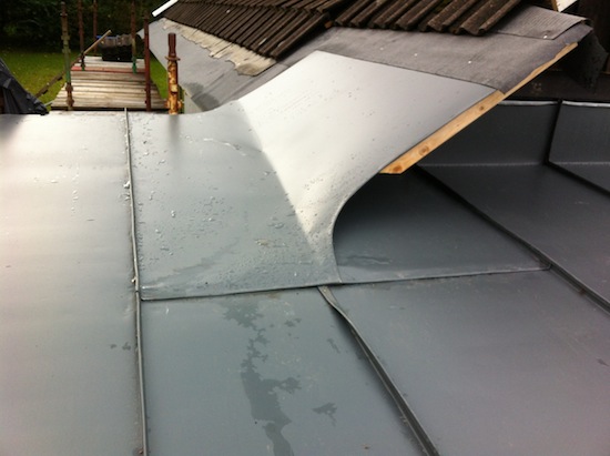

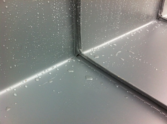

Den del som var lite krånglig att få till är nu falsad och färdig, den plåten kommer att fungera som fotplåt under fotrännan på den södra delen av bostandhustaket.
Jag vet faktiskt inte vad den korrekta benämningen på momentet heter trots att jag varit i branschen i strax över 10 år men vi har alltid kallat det fjärilsveck.
Så som alltid, med olika plåtslagare kommer med olika lösningar, såhär ser det ut hemma hos denna plåtslagaren
