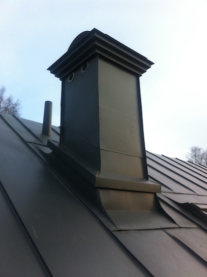

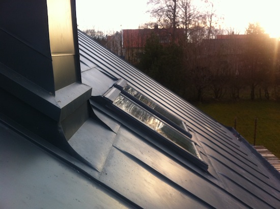

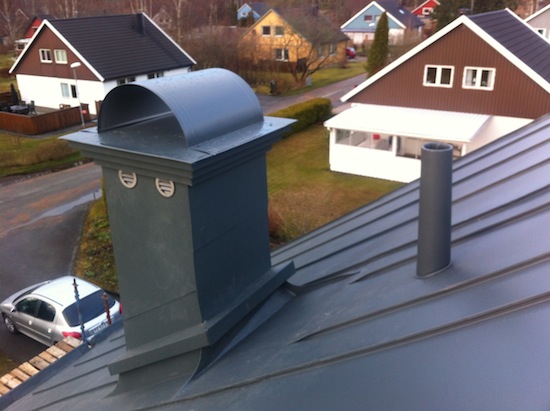

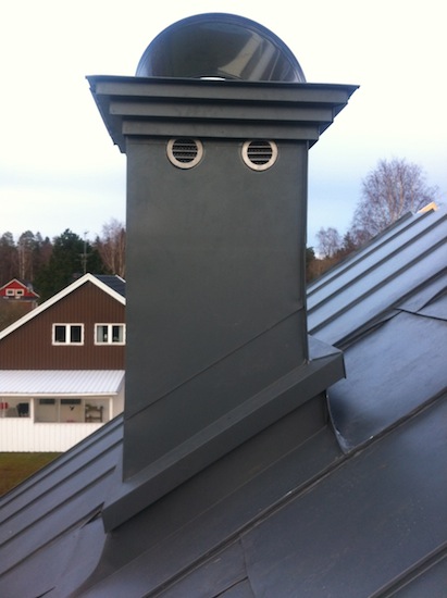

Skorstenen ser ju jävligt snygg ut, några närbilder?
Ja! Nu uppehåll och jobbet slutfört har jag närbilder.
Hemlängtan och 9 till
Fin skorsten! Så skönt att se att yrkesstolthet fortfarande finns kvar, även om det nu var din egen skorsten och du lade lite extra jobb på den.

Mycket snyggt arbete, framför allt runt takfönster och speciellt skorstenen.
Var tvungen att gå tillbaka till din förta ritning i ett av de första inläggen och ser att du håller tråden:D
Lycka till med det fortsatta arbetet

Tackar tackar, det är mest lite äldre kåkar inne i stan (jobbar i Göteborg) som fortfarande har lite utsmyckningar, men blir mer sällan faktiskt. Men kul när man har möjlighet att göra det hemma :)

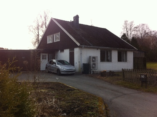

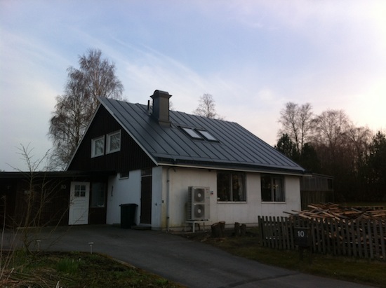

Nu har jag kommit så långt att norrsidan är helt klar. Efter snart 4 veckors intensivt arbete på kvällar och helger så är taket färdigfalsat och tätt. För att undvika att gå in i den allt för lockande byggfällan så lämnar jag kvar plastklubban och falstången på jobbet.
Jag har 2 takprojekt kvar innan allt är helt klart, drar igång sydsidan om kanske 2-3 månader, tror det är viktigt att vila och njuta emellan (man vill ju inte att arga snickaren ska komma och skälla på en :) ).
Bjuder på före och efter bilder och om intresse finns så återkommer jag när sydsidan ska få sig samma behandling.
Före
Efter

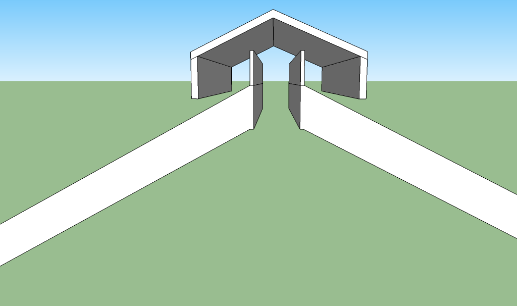

För den som noterat att nocken är ojämn kan jag bortförklara mig med att det kommer bli en luftad nock i nocklåda, just nu sticker plåten ut längre än den ska vara för att täcka toppen av betongpannorna på andra sidan.

Förlåt en okunnig :o, men vad är en luftad nocklåda? Sedan kanske en lite privat fråga men men, vad skulle en sådan skorsten som du har gjort kostat för en kund att köpa?

Förlåt en okunnig :surprised:, men vad är en luftad nocklåda? Sedan kanske en lite privat fråga men men, vad skulle en sådan skorsten som du har gjort kostat för en kund att köpa?
Ritade i sketchup lite slarvigt men iaf principen på hur nocken kommer se ut med luftning istället för en nockfals som är tät. Den är kraftigt ur dimension som du förstår men det här handlar om principen, luften kan röra sig från nocken och ut på bägge sidor. Som ett litet hus på huset :) Kommer bli snyggt det vet jag av tidigare erfarenhet.
Det är gör svårt att uppskatta vad en skorsten kan kosta då det är så mycket faktorer som spelar in, taklutning, takmaterial. Hur långt det är mellan verkstad och bygge och om den står över nock eller ej.
Just här hemma har jag inte haft koll på hur mycket tid jag lagt på de olika momenten, och dessutom är det i princip 2 skorstenar jag gjort i en. Först beslagen runt som är dubbelfalsade i taket och 25cm upp med återdrivingskant. Sedan en sarg som täcker luftningen och vidare uppåt plåt som är enkelfalsad, trappning och bula.
Det är ju inget avancerat plåtslageri utan lite pilliga vinklar som ska stämma, jag skulle uppskatta att det tar en dag för två man att göra en skorsten liknande min. 2 x 8 tim = 16 x 450 = 7200 i arbetskostnad. Lite transport och material kanske landar på 10' - 11'? Någon plåtis som kan räkna ordentligt får gärna komma med bättre uträkning då detta är taget helt i luften :)
