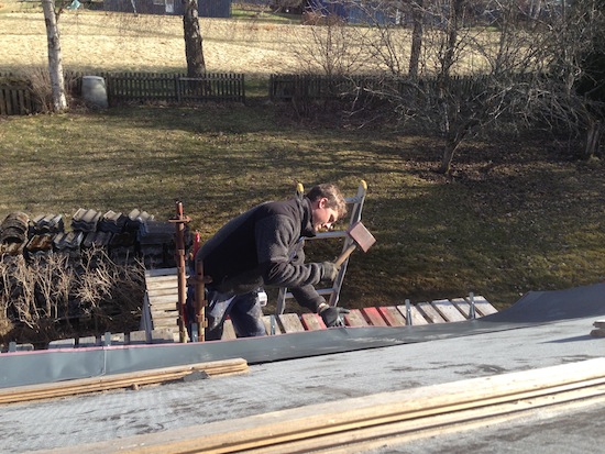

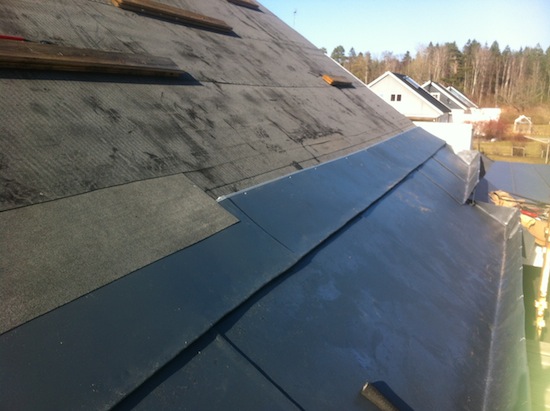

På norrsidan gjorde jag hela fotrännan färdig på verkstaden och fick hjälp av sambon med att lyfta upp den på plats, nu är hon gravid och ska inte bära tungt så här på sydsidan slog jag ihop den till en rulle så jag ensam kunde bära upp den på taket och knäckte upp den på plats. Funkar lika bra det med.
Mitten av rännan falsas ihop, i falsen använder jag falstätningsmassa M82 från Abratex.
Så blev det! Här kommer den sista biten "trappas" upp en nivå. Är ju 1a Maj i morgon så hoppas på gott väder så det rasslar till och mycket blir gjort.

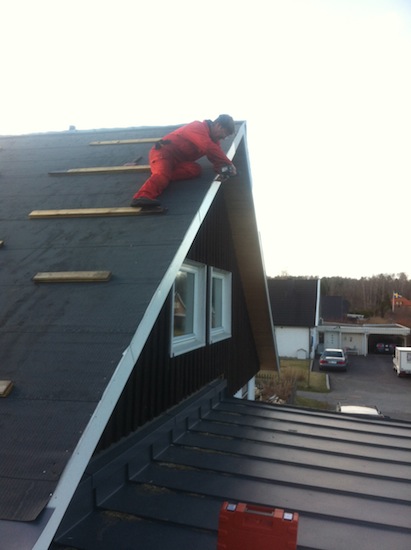

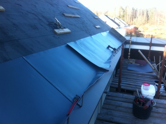

Hur gör du avslutet mot vindskivan?
Kommer du kunna byta den utan att öppna falsen?
Alla vindskivor runt om hela huset kommer lätt att kunna bytas ut. Gjorde en sketchup bild på hur anslutningen ser ut mellan vindskiva och tak. Lossar bara skruvarna och "vrider" ur dem så kan man komma åt att måla vindskivebrädorna utan att söla på plåten när det är dax för det.Enk Projektet skrev:
Själva vindskiveplåten ska kunna åter monteras efteråt om man är noga med att inte få dem böjda. Eventuellt kan falsen på vindskivan behövas rätas ut något när det åter monteras.
Iom att jag inte gick med fotplåten hela vägen upp under kompletteringsfalsen falsade jag i en list istället som jag skurit in under pappen, denna lösningen ger mig möjligheten att byta ut fotrännan och fotplåten med minimal påverkan på taket. Då is, snö och allt vatten rinner i rännan så brukar den oftast tar mer stryk än taket och kommer troligtvis bytas ut först. Enligt mig mycket bättre lösning då det nu är helt tätt i skarven mellan tak och ränna.

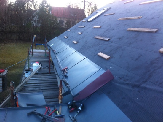

Fick hjälp av Lars med att klä in vindskivebrädorna i plåt. Kanonfint blir det!
Tre skivor på plats, bara resten kvar! Ser inte mycket ut för världen men förbannat skönt att ha börjat att lägga skivorna. Till helgen räknar jag med att ha lagt all yta och städa undan massa skit i trädgården.

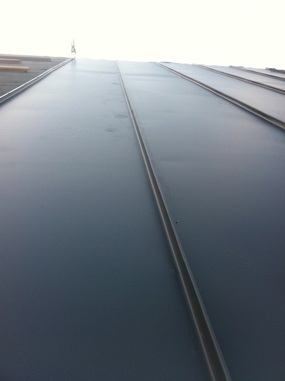

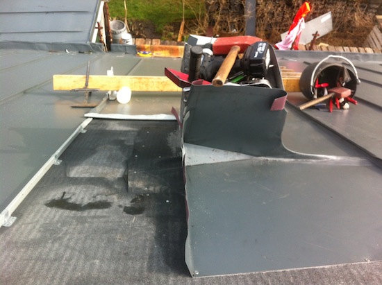

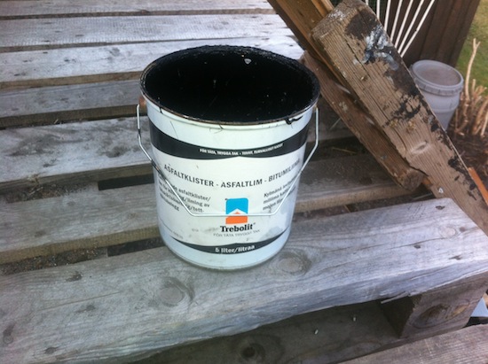

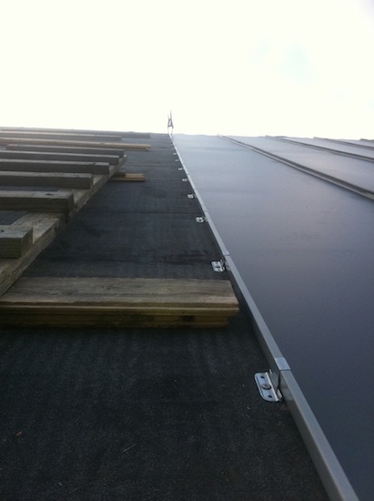

Pappen spikas dolt i klisterkanten, förutom vid hinder och skarvar, där kletar jag asfaltsklister så spiken och plåten inte har kontakt med varann. Likaså med alla hål som blir när vi flyttar runt brädorna på taket för att kunna röra sig.
Dold infästning över hela taket, skruvas med "räkan" glidklammer.
Inga skruv syns och falsen klämd o klar.

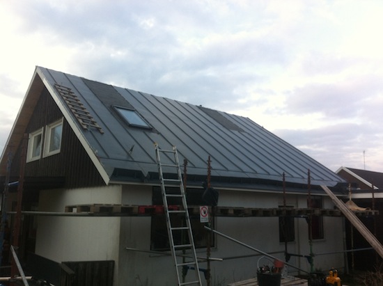

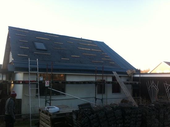

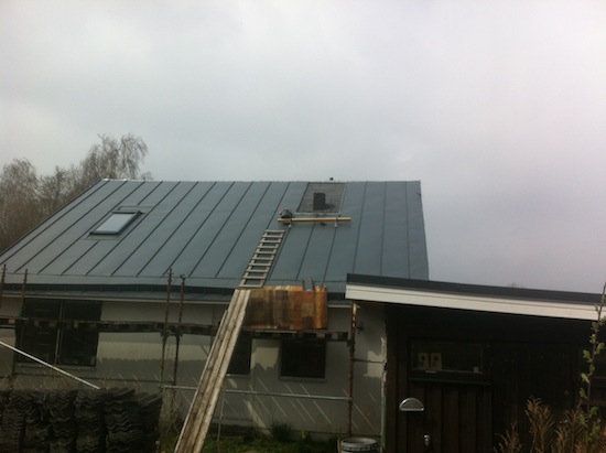

Nu ligger ytan på sydsidan och har idag också tillverkat hinder. Ett takfönster och en huv som som ska hjälpa till med frånluften. Bygger en trästomme av 2"2 och plywood och monterar upp den i "hålet" till höger.

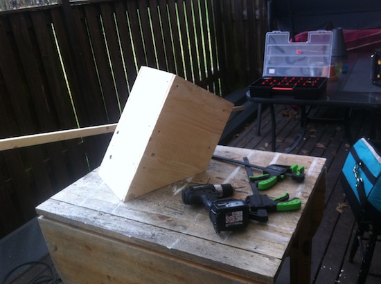

Liksom med skorstenen på andra sidan taket, förlängde vi den för framtida ventilation. Samma blir det här på sydsidan. Bygger en huv av 2"2 och plywood för att i framtiden kunna användas. Planen är att ha frånluft i en klädkammare där. Tills dess blir det en "blindhuv".
Monterad och pappen är på.
Bakstycket med fall, det får man inte med monteringssatser från bygghandeln.

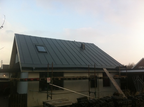

Nu är slutet nära, långhelg så hoppas på fint väder så man orkar dra sig ut och göra klart. Nocken ska brytas upp och byggas in i en "nock låda". Har tillverkat perforerade plåtar och lock så vinden luftas ut ordentligt. Nu ser det iaf ut så här.
