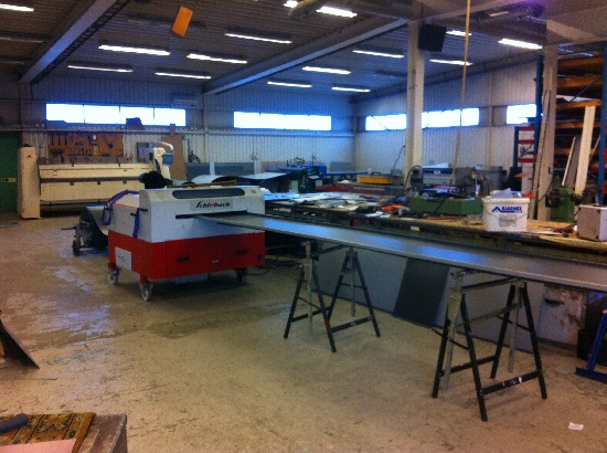

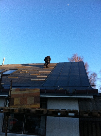

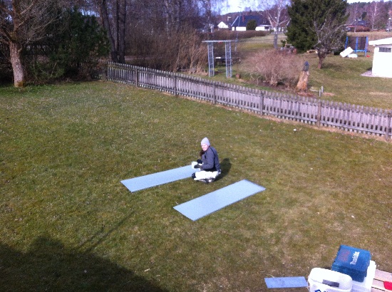

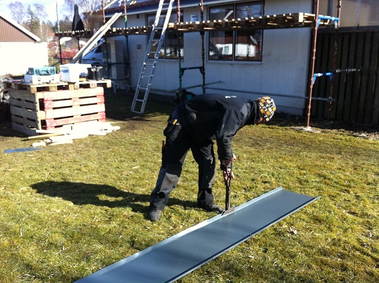

Jobbar på en otroligt bra firma där jag har tillgång till massor fina maskiner, som tex denhär. Falsupptagaren med sax. I med rullen och lite magi så har man startklara skivor att montera :)

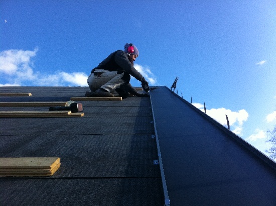

Är otroligt lyckligt lottad över min tjej, hon är inte är rädd för lite skit under naglarna. Hon är med och jobbar med det mesta, idag blev det att klamra glidklammer på bandtäckning.
I morgon hoppas jag på bättre väder (blåst som tusan idag vilket gör hanteringen av skivorna lite bökigt). Vill ha på all "yta" så jag kan plåta in takfönster och skorsten under veckan som kommer.

Det har varit en bra dag idag. Lite blåsigt men ändå inte farligt. Fick hjälp av sambon idag med, här sitter hon och oljar falserna.

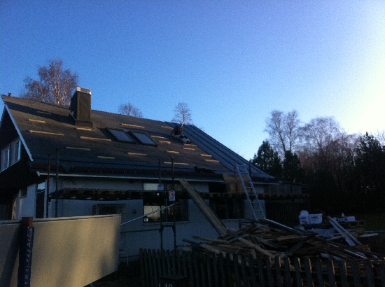

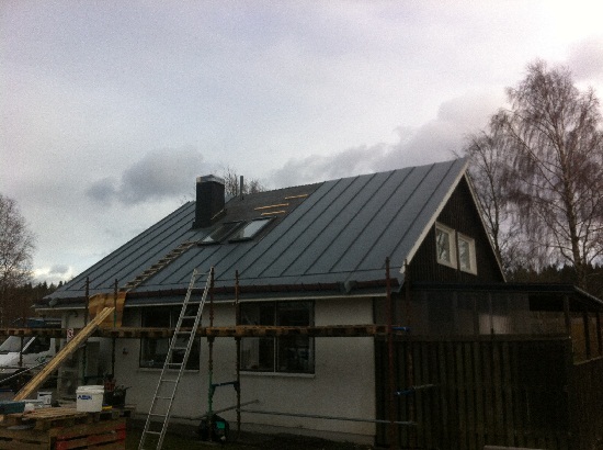

Såhär fint blev det. Det matchar inte alls med den bruna gaveln, men det är inplanerat ett tilläggsisolerings-projekt. Då blir fasaden vit och kommer glänsa snyggt ihop med taket.

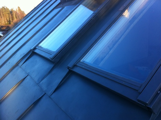

Tillverkade under kvällen bara takfönstrena, skorstenen får vänta till lite senare i veckan. Det är ju trots allt påsk som närmar sig med stormsteg.
Nu börjar det som är plåtslageri, falsa falsa falsa :D

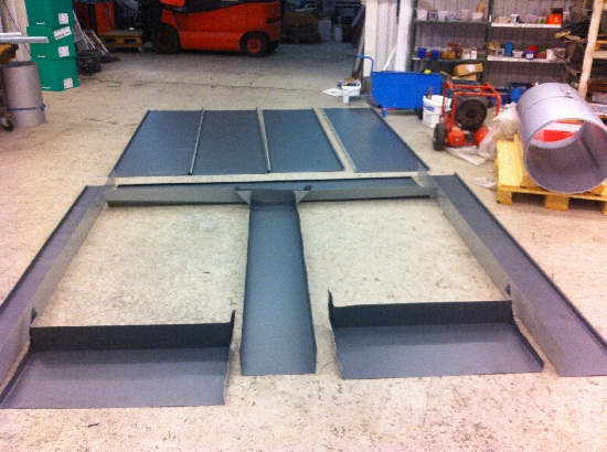

Kvällarna har ju blivit en timme längre nu med sommartid och det märks, är klar med takfönstrena och kommer gå på tillverka den nedre delen av skorstenen i morgon. Den kommer att bli i två delar av den anledningen att som det är byggt nu stoppar den luftflödet under råsponten. Har byggt en sarg mot taket där luften kan färdas vidare, en luftning helt enkelt. Sedan tycker jag det ser lite roligare ut om det "händer" något runt skorstenen som trappningen upptill och nertill, istället för en rak skorsten som är alltför vanliga idag. Får lägga lite extra tid på arbetet när det är till en själv :thumbup:

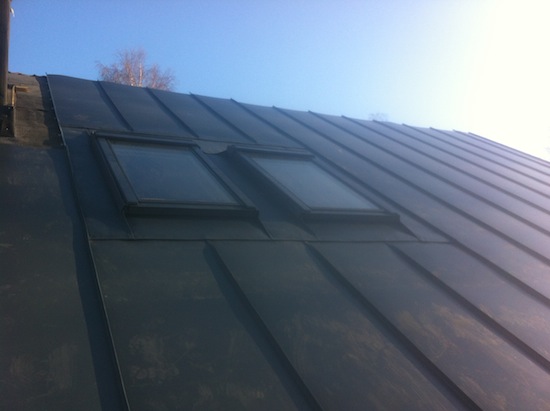

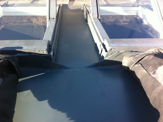

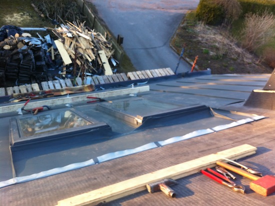

Här följer bilder under arbetet med takfönstren.

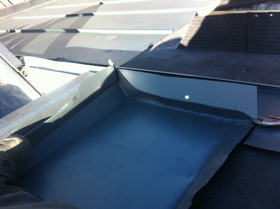

Bakstycke
Det känns mycket högre och brantare än vad det är.
Fronterna färdigfalsade, valde att falsa de liggande på samma vis som zink och aluminium för att förhindra att vatten samlas. Gjort likadant på tvärfalsen i bakstycket.

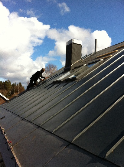

Nu blir det en attack på skorstenen.
Davnert och 1 till

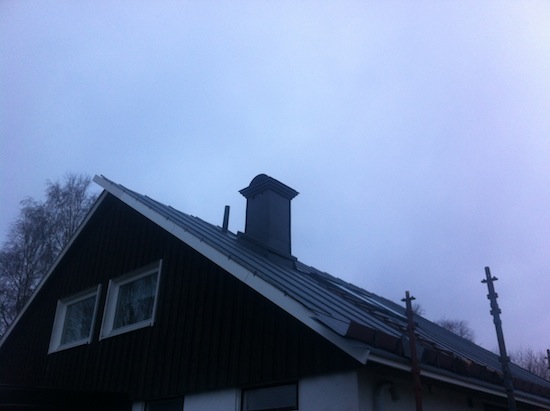

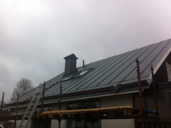

Mycket regn i påskhelgen, tråkigt men o andra sidan har jag ingen panik att bli klar då det är vattentätt. Fick klart skorstenen i dag, och tillverkade täcklisterna till fotrännan som får monteras någon solig dag. Trappade skorstenen nere vid taket där det går en luftspalt. Upptill är det bara för synes skull. Tycker det ser snyggt ut med en liten markering vid skorstenskransen.
Hemlängtan
Skorstenen ser ju jävligt snygg ut, några närbilder?

Jätte tack! Tycker själv den ser bra ut, det är sällan man gör "utsmyckningar" längre för det tar sådan tid och kostar för mycket, men hemma är ju hemma :). Det regnade för mycket när jag bankade på den förut så ville ej ha fram kamera för mycket. Tar lite närbilder nästa gång det är uppehåll.
