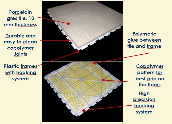

Kan detta vara en lösning för att kunna ha ett klinkergolv på en plintbyggd inglasad altan med trallgolv?
Faenza Clip tile heter en stenplatta med plastclipsfog och inbyggd "gummifog"
Utformningen liknar ju de teakplattor med plastram som finns för utebruk, de här borde ju kunna röra på sig en del.
Borde man lägga någon typ av skivmaterial under för att få till en slät läggyta?
De verkar vara frosttåliga enl en mtrlspec på en dansk sida jag hittade, tyvärr inga priser ännu.
Saxat från KAKELIMPORTEN-Aktuellt
"Det revolutionerande klickgolvet från Faenza Clip tile har blivit en stor succé. Nu ingår det i vårt ordinarie sortiment. Plattorna lägges ”flytande” och klickas ihop med en färdig fog. Inga torktider att vänta på och tar endast en tredjedel i tid jämfört med vanlig läggning. Plattorna kan läggas på alla typer av släta underlag. Storlekar finns i 31x31 cm samt 50x50 cm. Vi kommer inom en snar framtid komma med ännu mer information om Faenza Clip tile.
Tillsvidare ring oss för mer information."
