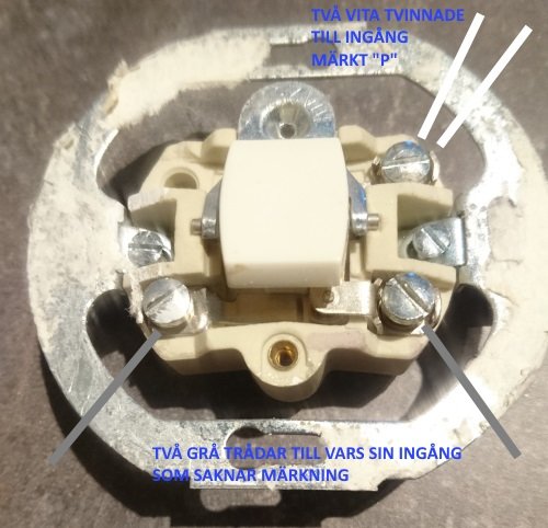

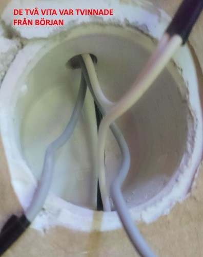

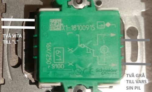

Jag har försökt byta en 1-pol trapp. Jag läste på först och är tämligen säker på att jag kopplat rätt. Då ska det funka, men eftersom det inte funkar är det en rimlig tanke att jag trots allt gjort fel. Då ville jag återställa det hela genom att koppla in den gamla trapp-brytaren, precis som det var från början. Gjort så och det fungerar fortfarande inte. Varken lampan, som brytaren ska styra, eller det eluttag som finns direkt under denna fungerar.
Detta var på torsdag eftermiddag och jag hörde av mig till en elektriker som menade att han kunde svänga förbi under fredagen. Ingen elektriker dök upp så nu tänkte jag ta nya tag själv - om det nu är möjligt (med tanke på det skumma resultatet ovan). Därav besöket här på forumet. Vad jag inte förstår är de två grå tändtrådarnas funktion för eluttaget nedanför. Jag menar, om fasen (två vita trådar, tvinnade kopplade till ingång P) är intakt, varför funkar inte eluttaget?
Är det rimligt att tro att problemet ligger utanför dosan för brytaren? Säg om fasledaren av någon anledning har lossnat från eluttaget under bytet av brytare ovanför?

Välkommen till forumet!
Ta några bilder på hur det är kopplat nu, och gärna om du har från innan du ändrade.
Sätt dig in i hur hela kretsen är kopplad, från kopplingsdosa till uttag, så ska det säkert gå fint att reda ut.
Du skriver att du har två tvinnade ledare i P-ingången. Ledare ska normalt sett aldrig tvinnas ihop i en utgång. Otvinnade, noggrant skalade, en ledare per hål ska det vara.

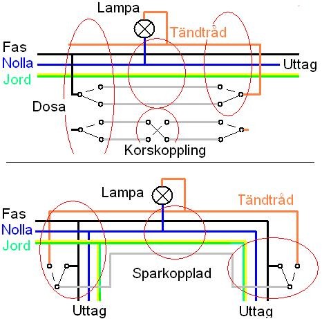

Fasen ska gå ner till uttaget samt till brytare. Dvs du lägger fasen på L på brytaren och på samma plint så vidarematar du uttaget . Ifrån trappbrytaren så går det två mellantrådar som går vidare till nästa brytare som har tändtråden ut till lampan.
Finns en bild längre ner på länken:
https://www.kjell.com/se/fraga-kjell/hur-funkar-det/elelektronik/starkstrom/belysningsinstallationer

Tack för allt engagemang! Som sagt, det konstiga är att det inte fungerar även efter det att jag återställt saker och ting, med den gamla brytaren, så att det ser ut som det gjorde förut (när det fungerade). Jag får ordna med en multimeter och återkomma.

När jag försökte koppla den nya brytaren, som har två hål per ingång, hade jag dem otvinnade som sig bör. Så var det inte på den gamla brytaren. Det var tvinnat i ursprungligt skick (hus från 60-talet), och när jag återställde gjorde jag på exakt samma sätt (även om återställningen konstigt nog inte resulterade i en fungerande lösning).F fredrik.johansson skrev:Välkommen till forumet!

Lättast är ju att du plockar bort uttaget så ser du om matningen kommer därifrån och då kan du se om det här släppt.
Antingen så kommer matningen uppifrån från en dosa ner till brytare och uttag eller så kommer det nerifrån från uttaget och upp. Eventuellt så har du kanske ett uttag på andra sidan väggen som matar uttaget och brytareb som inte funkar. Men det är ju bara gissningar om man inte ser hur det ser ut

Dubbelkolla så att de två grå verkligen är de som går till den andra brytaren.
Det finns en variant som kallas sparkoppling också, som man kan använda för att spara på trådarna, förutsatt att man har tillgång till fas i bägge ändarna. Det kanske inte är fallet hemma hos dig, men värt att nämna.
