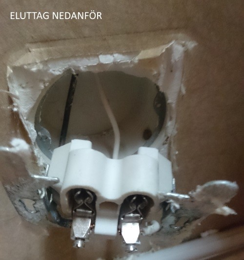

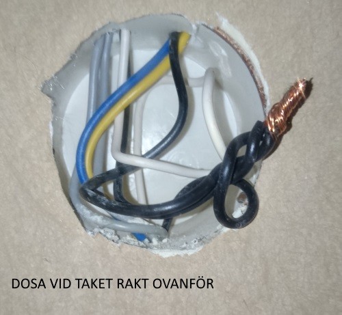

Kort uppdatering;
Öppnade eluttaget undertill (se bild) och kunde inte se något problem där (om det nu hade varit en lös tråd). Ingen mätning eftersom jag inte hade någon jord (inga element heller - golvvärme). I dosan vid taket direkt ovanför fanns det inte heller några trådar som hade lossnat (fotot togs efter att jag tagit bort hatten från de tvinnade svarta trådarna).
Takdosa med flera elektriska ledningar, inklusive en blottad koppartråd, ingen synlig skada.

En liten undran bara, har du ryckt nåt i kablarna och kontrollerat att den dosan du öppnade går till apparatdosan för brytaren och för uttaget?
Du har har antingen vit eller svart som nolla i uttaget, men tittar man på bilden i dosan över så har du även en blå som går ner, var tar den vägen?
Jord hade du kunnat tagit från ett närliggande uttag eller vattenkran, eller så hade du kunnat mätt emot nollan i uttaget om kablarna hade räckt.
du gör rätt som tar in elektriker om du känner att du inte kommer vidare, eller känner dig osäker :)
P
Blå går till en dimmer (precis ovanför trappbrytaren) till en annan taklampa (som fungerar).
Detta innebär troligen att den vita fasledaren är skarvad bakom denna dimmer, så ta en titt i den dosan också.
Du har också en gul eller grön/gul ledare i takdosan som borde få en förklaring.

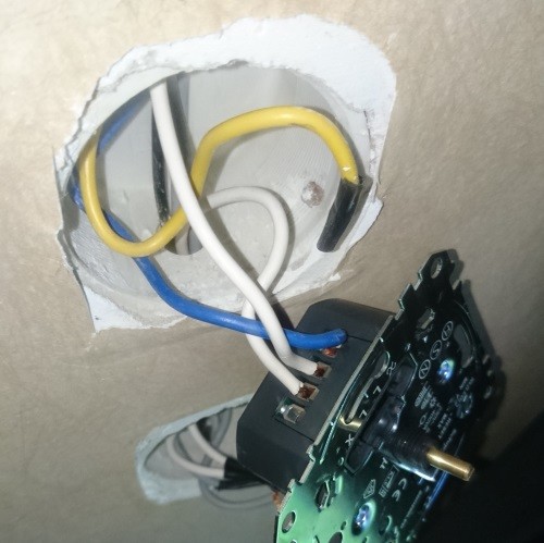

P
Så här ser det ut bakom dimmern. Gul används inte till något.
Öppet eluttag med löstaget dimmer-switch och synliga kablar, gul kabel oanvänd.

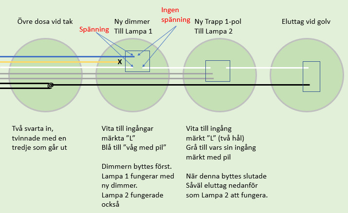

Här är ett "schema" som summerar det hela.
Elektriskt kopplingsschema som visar installationen bakom en dimmer för belysning med anmärkningar och spänningsindikationer.
Notera att spänningsmätningarna gjordes efter att Trapp-brytaren byttes. Jag vet inte om mätningarna hade sett annorlunda ut före bytet när det fungerade. Kan bytet av Trapp-brytaren ha pajat genomledningen hos dimmern?
Bästa svaret
Lägg dina två vita vid dimmern under samma skruv så är du nog ett steg närmre lösningen. Du borde skrivit redan från början att det fanns annat du gjort eller visste om på vägen, särskilt när bilderna på kopplingsdosan kom in.
