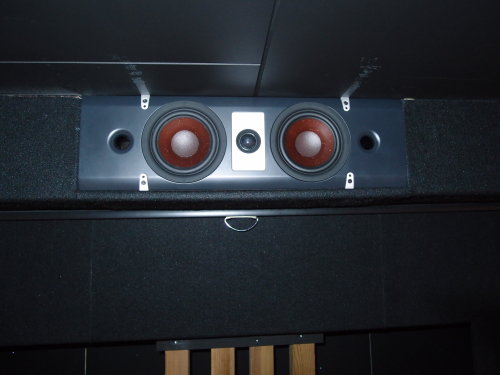

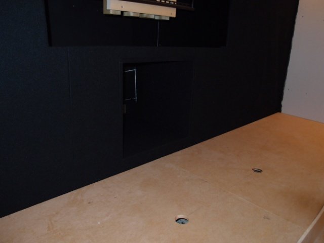

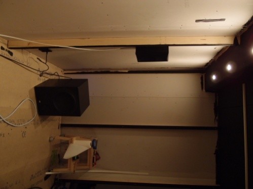

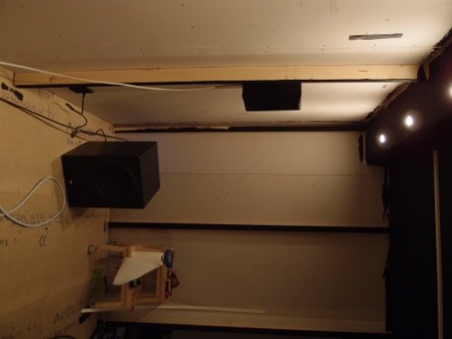

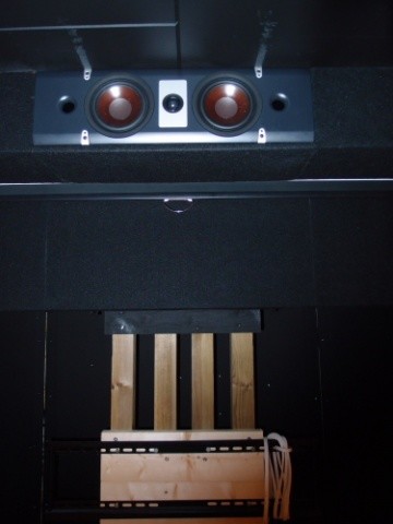

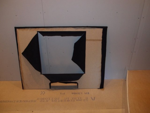

Idag har jag sysslat med den lådan som är framför dukhuset. Vill dölja det fula huset från projektorduken, samt få plats med center framför. Bakom duken är inget bra alternativ då duken förvränger ljudet.
Det blev en ganska stabil konstruktion av 45x45 hyvlat, 22x92 hyvlat på detta, samt 12mm spån under och framför.
Centern är 17.2cm hög, lådan var 17.2 cm hög.
Som ni ser på en av bilderna så var det tajt när jag skulle få in centern, så tajt att metallbeslagen på centern skrapade i taket
Jag har dämpat center-lådan med svarta musmattor på sidorna för att få bort eventuella störande bi-ljud.
Kör med 4mm2 kablar till center. Köpta på kjell och CO.

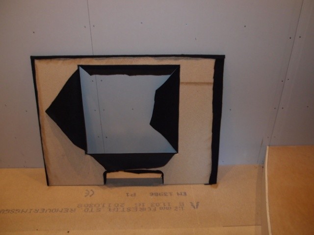

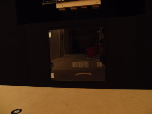

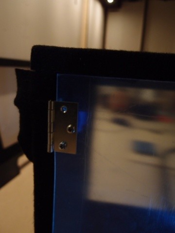

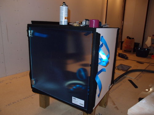

Utöver det så har jag även fått klart hifiskåpet, överskåp köpt på IKEA.
Att få till plexiglaset var REJÄLT lurigt. Ensam är jag när jag jobbar, och det hjälper inte till när man ska passa in glaset mot skåpet med små gångjärn och m4 skruv. Fick använda tejp för att hålla fast luckan medans jag monterade.

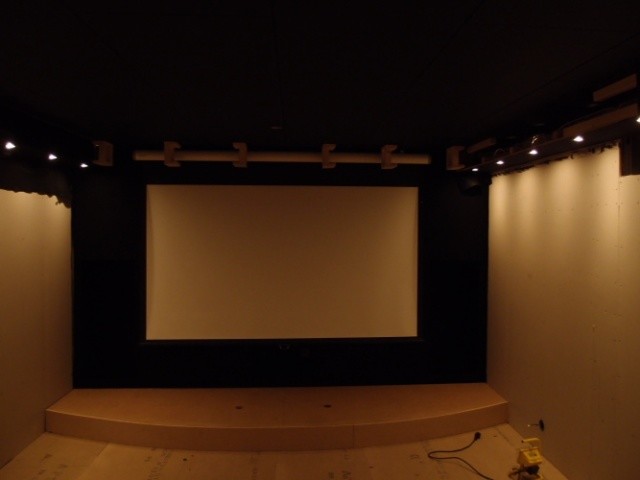

I och med att det blir operation snart så blir det lite bråttom att få upp bion till ett hyffsat fungerande skick. Tänker så att jag tar upp det bäst jag kan nu, så har jag något ställe att vara på efter operation, samt att jag får testa att sätta upp allt. Det är mycket ny elektronik och fel lär det bli, rejält fel. Så nu har jag en vecka på mig att rätta till detta innan det är dags att hamna under kniven, sedan får jag provlyssna i en månad eller så, fram tills det att fönster levereras, efter det kan jag göra klart det sista.
Så nu är det alltså ett rum helt utan isolering (HELT utan, inte ens bakom gips/osb-skivorna). Men nedrans vilket ljud det blev! Jag har lekt med hemmabio länge och är ganska svår att imponera, men detta var bra! Utan att jag behövde tweaka utrustningen särskilt mycket, och utan absorbenter och diffusorer.
Fast stereoljudet var kass. Här får jag hitta på något. Troligen gillar inte förstärkaren att ta in stereo via coaxial digital, vill nog ha analog rca.
Hur som helst.

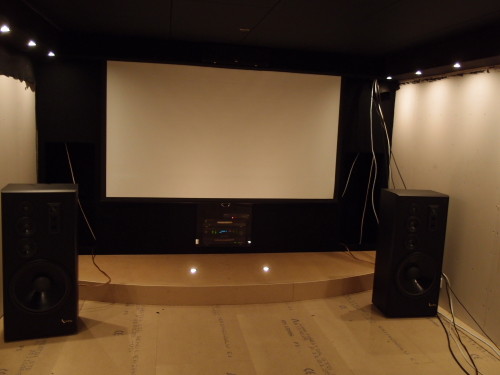

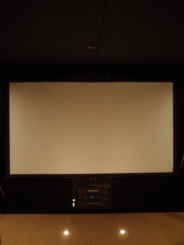

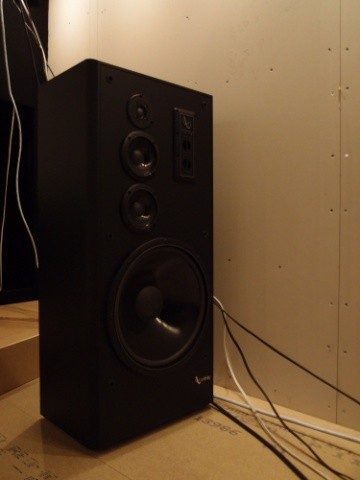

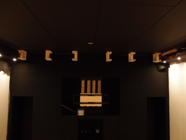

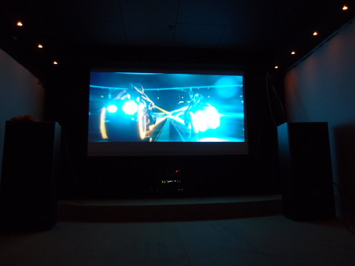

Här kommer lite bilder på högtalare, sladdar och premiär testet, Tron, den nya! Mäktiga scener i den som man kan provköra systemet lite på.

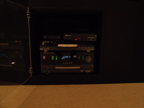

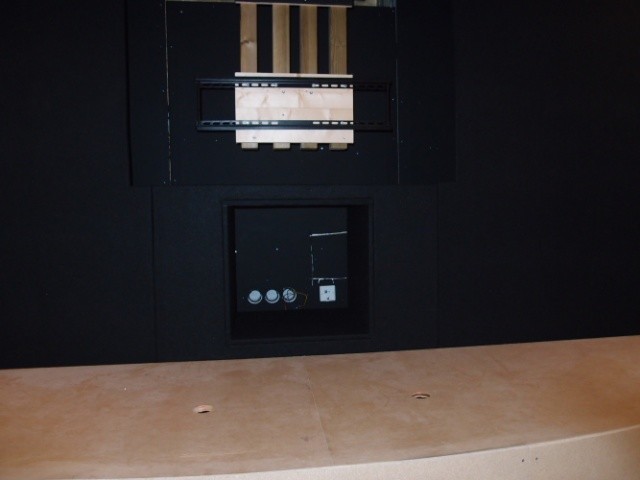

Stereomöbeln gör sitt, den fungerar jättebra. Har inte satt igång kylningen än dock, så den blev lite varm. Plexiglas-skivan fungerar bättre än förväntat. Alla fjärrisar går igenom den, så jag slipper en IR-bender.

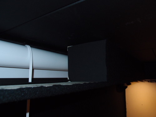

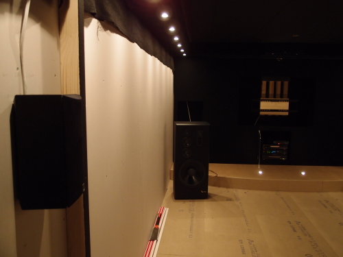

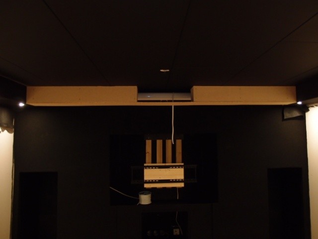

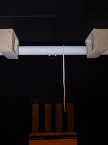

Notera hur jag gjorde med centern, sitter framför och ovan duken. Fungerar kalasbra, förutom att frontarna inte står på sin plats (ska ju in i hålen i elektronikväggen), så centern låter lite "långt borta".
Bilderna blev lite knepiga, rummet ser smalt ut tycker jag. Ha som referens att frontarna är 15"are och duken är på 104".

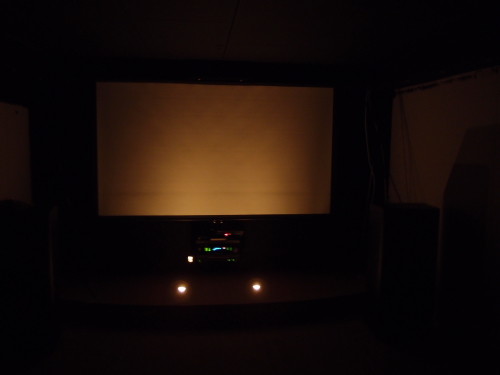

Scenbelysningen blev OK. Men jag saknar den röda sametsgardinen framför duken, med guldkant längst ner.
Och sedan så behöver jag nog byta ut spottarna, de går inte att rikta, så nu känns det som att ljuset träffar taket mestadels, och inte duken.

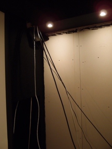

Kommer försöka få undan den värsta kabelhärvan innan operationen, men det blir bara temporära dragningar. Sedan ska alla kablar läggas in i lådorna spottarna sitter i. Så slipper man se dem.
Nu saknas det "bara" tyg i massor (över 40lpm), röd matta, fönster och soffa / fotöljer sedan bjuder jag på biovisning
Ska försöka få upp tv:n på söndag. Hoppas nu verklilgen att den passar. Har testat en gång, men då hade jag inte på filtmattan runt hålet där tv:n ska passa i. Nu har hålet krympt lite. Men det borde gå bra. Tog till lite extra när jag kapade upp hålet.
