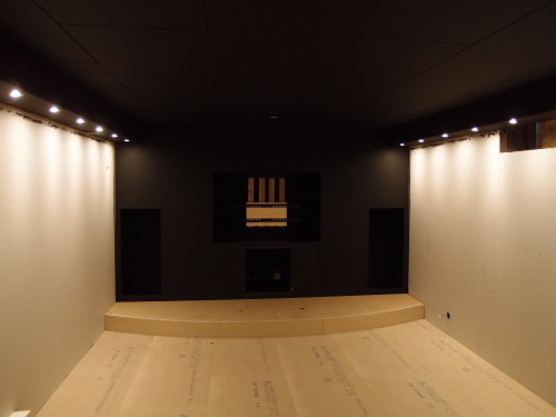

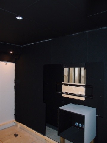

Nu var det dags att måla lite. Allt som målas svart kommer senare kläs med svart filtmatta. Sådan man har för att klä tex bilstereolådor.
Köpte filtmatta på rulle, en hel rulle faktiskt 30 meter, för 60:-/meter. Normalpriset är över 130:-/meter. Storköp blir billigt ibland!
Det gick åt en hel del färg då spånet suger upp mycket.
Målade även utrymmet bakom elektronikväggen svart, så att man inte kan se något ljust genom apparater och högtalare. Intrycket ska vara massivt svart.

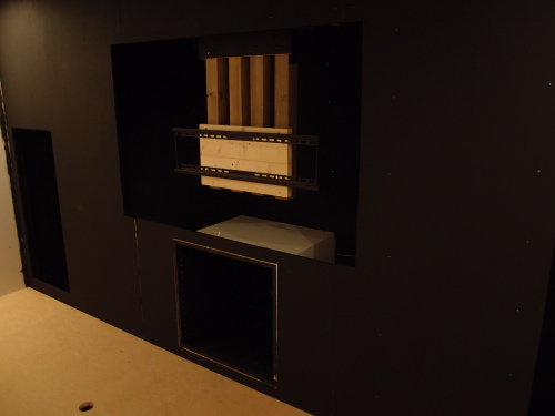

Gluggarna på sidorna är till för mina infinity sm 152 högtalare. Rejäla pjäser som jag gärna vill ha med ett tag till. Passande nog så blir hålen såpass stora så att man kan gå in igenom dem, för att nå elektroniken från baksidan.

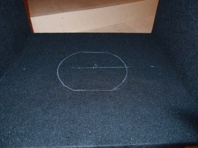

Lådan som ni ser på den andra bilden är från IKEA. Ett vanligt överskåp 57cm.
I detta kommer jag ställa alla apparater. Förstärkare osv. Har ställt skåpeter på ben av 70x70 virke, så det blir stabilt och bra.

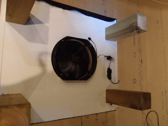

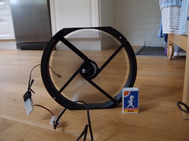

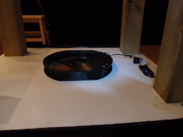

Hela skåpet kommer kläs i svart filtmatta. Samt ventileras utav 2200mm fläktar. Mer om det senare.
Ett tips är att måla ALLT svart som skall kläs med matta. Missar man något så gör det inget om bakgrunden har samma färg. Och när man ska klä så här stora ytor så blir det inte perfekt. Så det är bakgrunden i samma färg som räddar dagen.

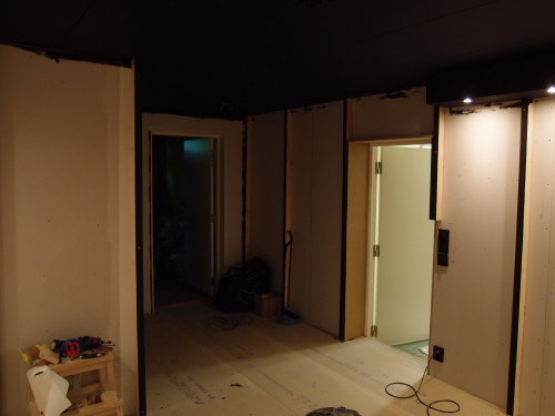

Och nu är vi helt plötsligt i kapp!

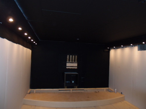

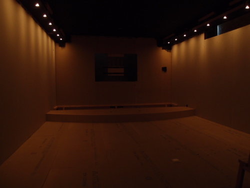

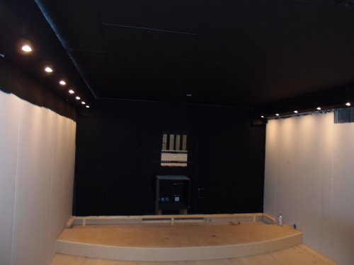

6 månader senare börjar jag närma mig målet. (Nu har jag iofs inget egentligt mål i och med att jag gör detta för att förtränga bort cancern).
Ska bli skönt att få klart det. Men tyvärr väntar jag på att få fönster levererade och monterade. innan dess blir det svårt att få klart högerväggen.
Mattan kommer om ett par veckor.

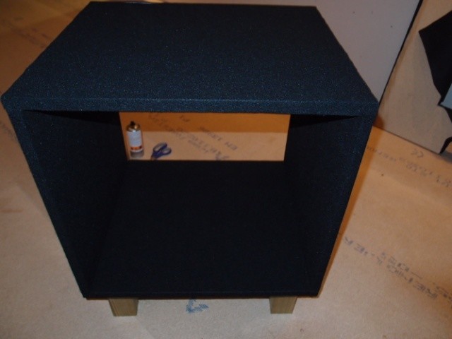

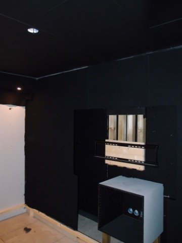

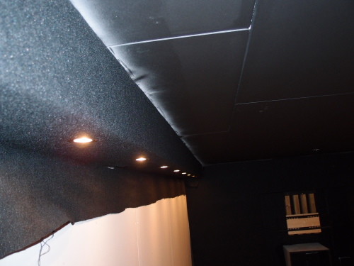

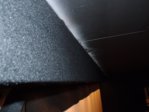

Hur som helst, dagens arbete gick ut på att klä elektronikvägg samt vänsterlådan under taket med svart filtmatta.
Till detta använde jag 3M spraylim för textiler.
Har nu duschat två gånger, rykt ut alla ihoppklibbade näshår samt kammat bort det mesta av håret. Spraylim hamnar inte bara där det ska hamna!

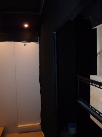

Det var väldigt svårt att få till filtmattan snyggt. Det blir lätt lite snett, absolut om man drar. Mattan måste hänga fritt, sedan får man fösa den på plats lite lätt. Tur att det finns lister som döljer skavanker
Det vita man ser längs taket är spraylim som har hamnat snett. Kommer måla taket en gång till sedan när nästan allt är klart. Då lär detta försvinna.

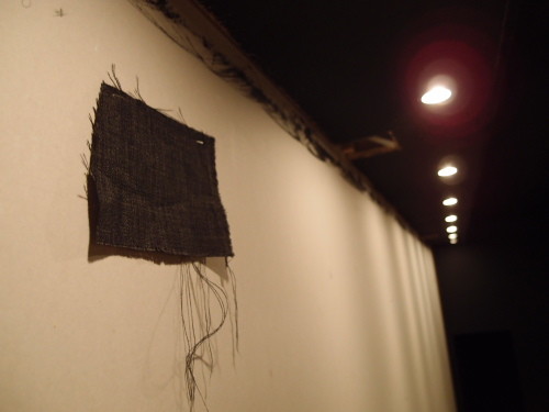

Den lilla tygbiten i den första bilden är det prov jag har hemma för klädsel av väggarna.
På väggarna kommer jag sätta fast 70mm mineralull, på detta åldersbeständig plast (För att förhindra att ullen åker ut i rummet) och på detta gardiner utav detta tyg.
Delar av rummet kommer kläs med filtmatta istället för tyg. Ni kommer förstå vartefter bygget går framåt
Målet med för mig är att få till ett bra ljud-rum till en billig peng. Dyra aukustiska plattor har jag inte råd med, så jag kommer ta till sniklösningar som jag tror kommer fungera bra.

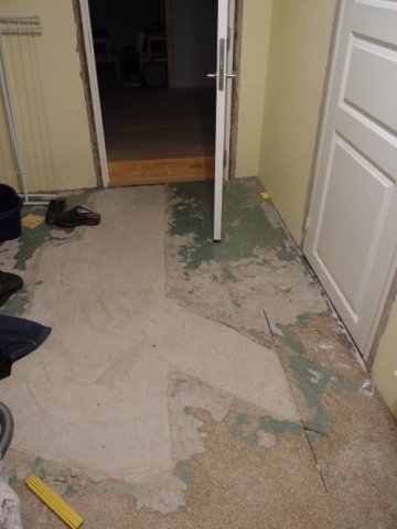

Hittade förresten en liten bild det såg ut efter jag bilade upp betongplattan. Detta är i hallen utanför (hallen blir nästa projekt...), jag kapade / bilade 4 meter till inne i biorummet, som är rakt fram.
Det var ett j_kla jobb, som jag aldrig vill göra om igen...!

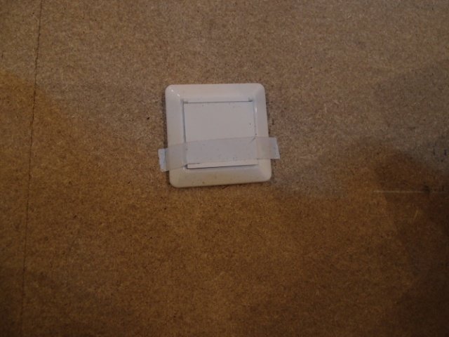

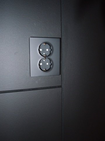

Här kommer ett par bilder på de olika uttagen jag kommer ha.
I tak samt väggar sitter det svarta elko plus uttag.
Bilden är tagen på uttaget jag har i taket, från detta ska projektorn få sin ström.
Det andra är ett infällt uttag med en lucka som sitter i golvet under soffan. Detta för att jag i framtiden ska kunna ha en elektrisk reclienersoffa. Lat som man är
Idag har stora delen av dagen spenderats till att klä in och börja få klart det överskåpet jag köpt från IKEA. Ska ha all elektronik i detta skåpet.
Och det blir en del elektronik, så kylning behövs.
För att klara av fixa kylningen så har jag köpt hem en 12v 200mm fläkt från antec. Kostade runt 200:-. För att kunna plugga in denna till 230v så slaktade jag en gammal laddare för en skruvdragare som jag slängt för längesedan. Skarvade den gamla laddarsladden med en sockerbit mot fläktens sladdar. Satte en liten förgrening mellan som konverterar från 4 "pol" till 2 "pol".
Fläkten puttar in luft i skåpet underifrån, denna går runt apparaterna, och ut i bakkant.
