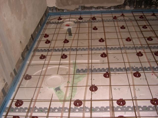

Nu vet jag inte alls vilka förutsättningar du har, men om du gör detta på ledig tid så tror jag det är svårt att hinna fram till att sätta klinker på en månad. Betänk att golvet är det sista du gör. Nästan allt, tak, väggar el och vatten kan var klart innan dess. Jag väntade med lägga tätskiktet till dagen innan jag började lägga klinker.
Men, utöver krympningen så finns det ett problem till med vanlig betong, restfukt. Denna lät jag mäta innan tätskiktet lades på, vilket resulterade i en vecka med avfuktare innan det gick att komma vidare. Vanlig betong bör helst fuktas upp så snart som möjligt efter gjutningen och sedan ligga under plast en månad för att därefter torkas ur.
5 cm betong är rätt tänkt, men 15 cm att bygga golvet på är för lite för att få plats med en riktigt bra isolering. Jag hade samma läge och anpassade därför isoleringen till fallet och körde med fogskum för att få det riktigt tätt.
Bifogar en bild. Den blå kantlisten från Roth som syns på bilderna skalll du inte använda i ett badrum. Jag gjorde tyvärr det misstaget.
