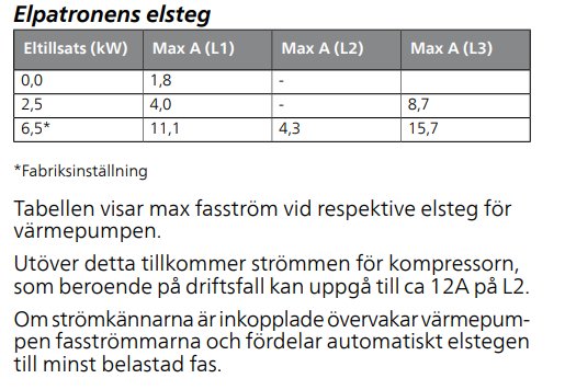

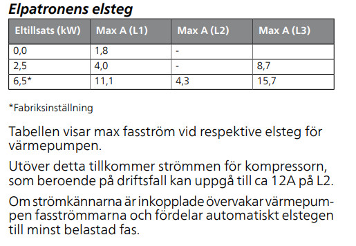

Vad jag ser så går kompressorn utan att jag har belastning på L2. Enligt installatörshandboken står det så här:
Tabell över elpatronens effektsteg och maximal fasström för en värmepump.
Som jag tolkar det så är det när elpatronen går över 2,5 kW som den använder L1 och L3 och vid över 6.5 kW som den använder samtliga faser. Är de kopplade i samma ordning på bägge sidor så är det L2 som löser ut vanligtvis. Kanske är det varje gång den belastas?

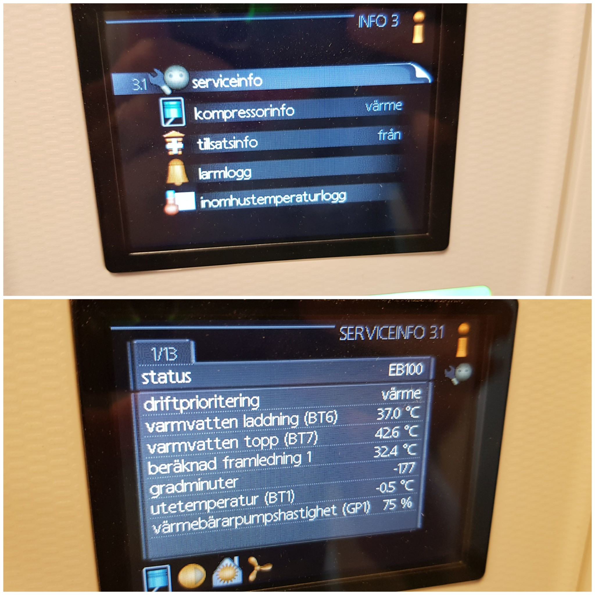

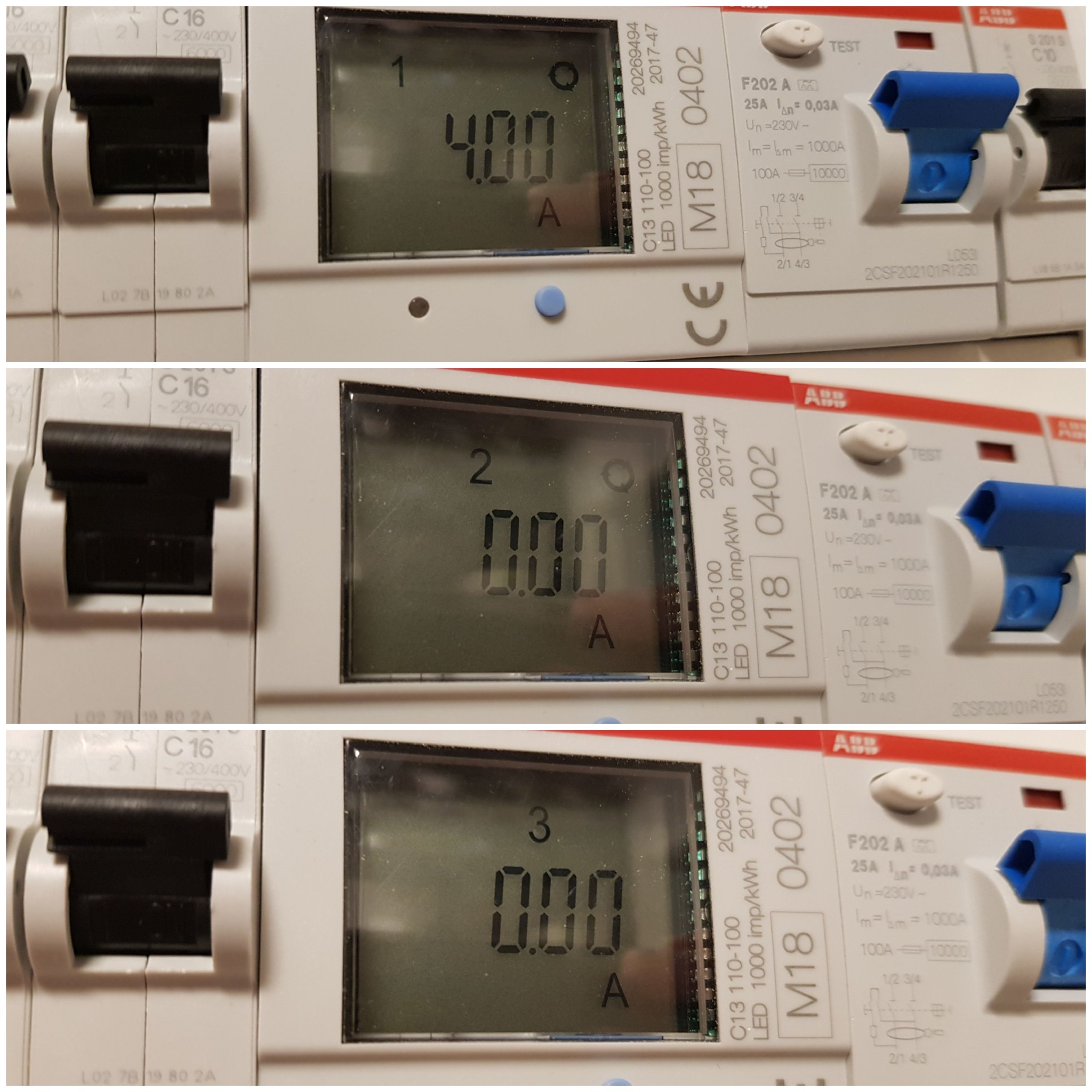

Dock konstigt med kompressorn och L2, så här ser det ut just nu:
Elmätare visar strömförbrukning: 4.01A på L1 och 0.00A på L2 och L3.
Digital skärm på värmepump som visar driftinformation och temperaturer.
Faserna kan vara ihopblandade i el-skåpet och vid installationen av värmepumpen. Beror på när huset är byggt hur färgerna för el-ledningarna skulle vara.
