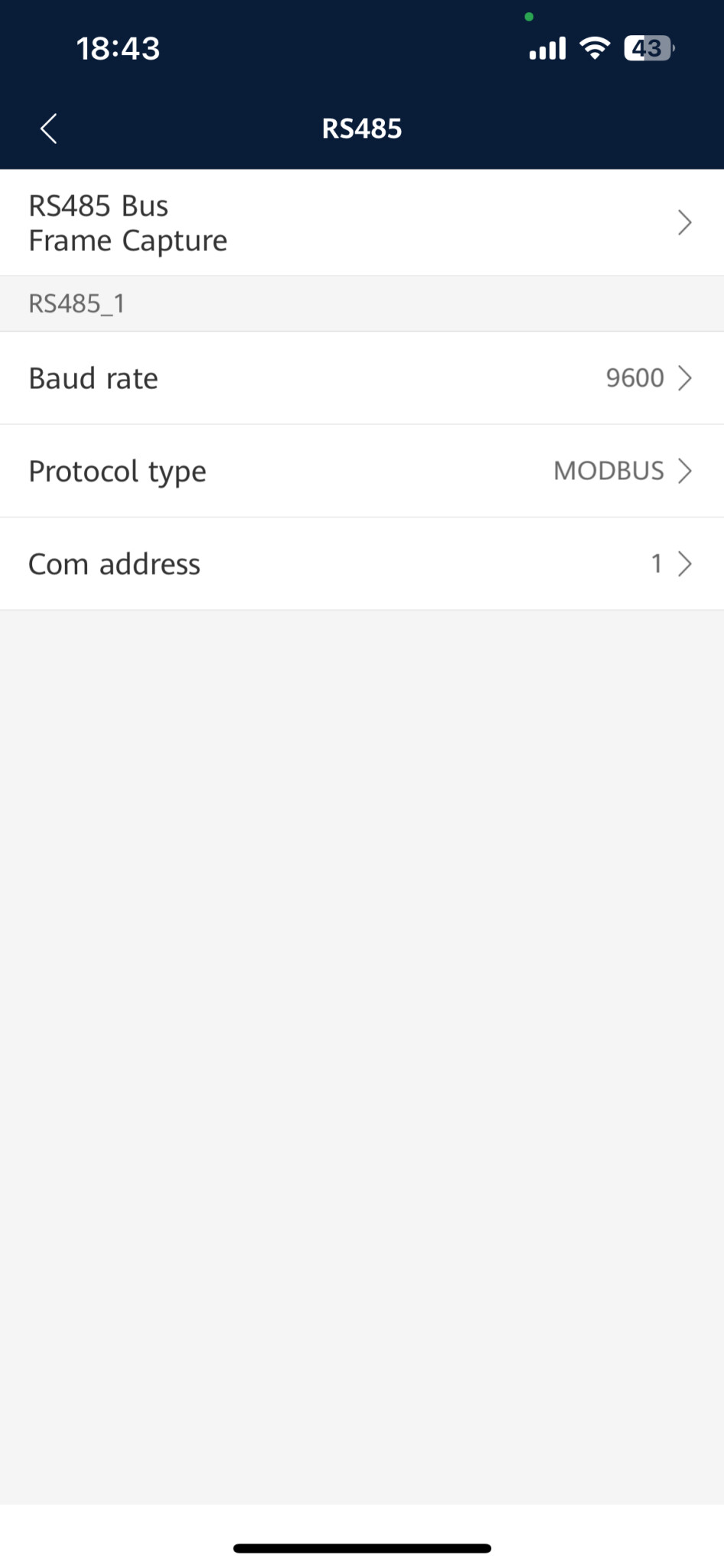

Jag har en Nibe S1256 och en Huawei SUN2000, köpte en EME20 men får det inte att funka, S1256 hittar EME20 men komunikationen till SUN2000 funkar inte, någon som fått det att funka?
Har jag fel inställningar?

  • Skärmbild av inställningar för RS485, visar baud rate (9600), protokolltyp (MODBUS) och kommunikationsadress (1).

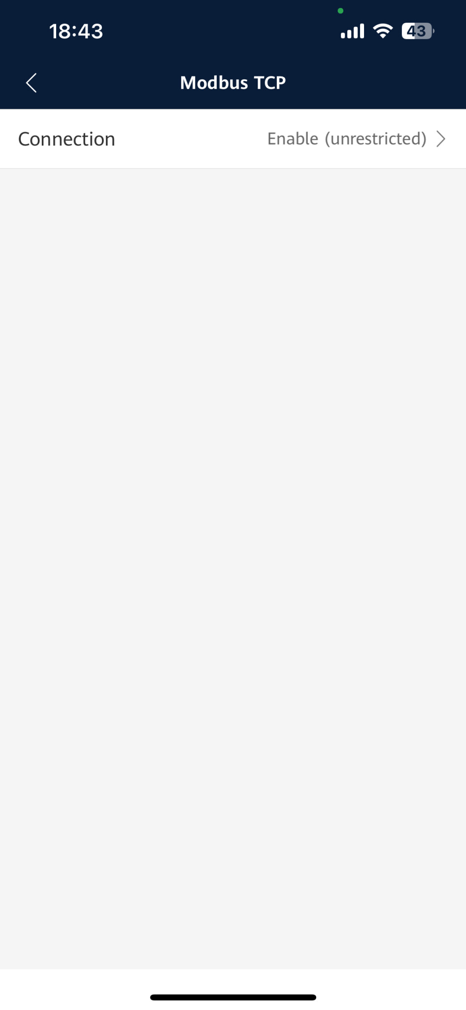

  • Skärmbild av appinställning för Modbus TCP-anslutning, visas som "Enable (unrestricted)", klockslag 18:43 visas högst upp.

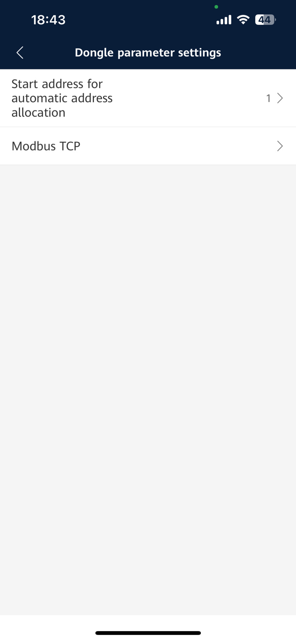

  • Skärmbild av inställningar för dongelparametrar med alternativen "Start address for automatic address allocation" och "Modbus TCP".

Det enda jag kan tillägga är att inställningarna på bild2 och 3 inte har med det här att göra. Det är inställningar för Modbus över IP/nätverk.
