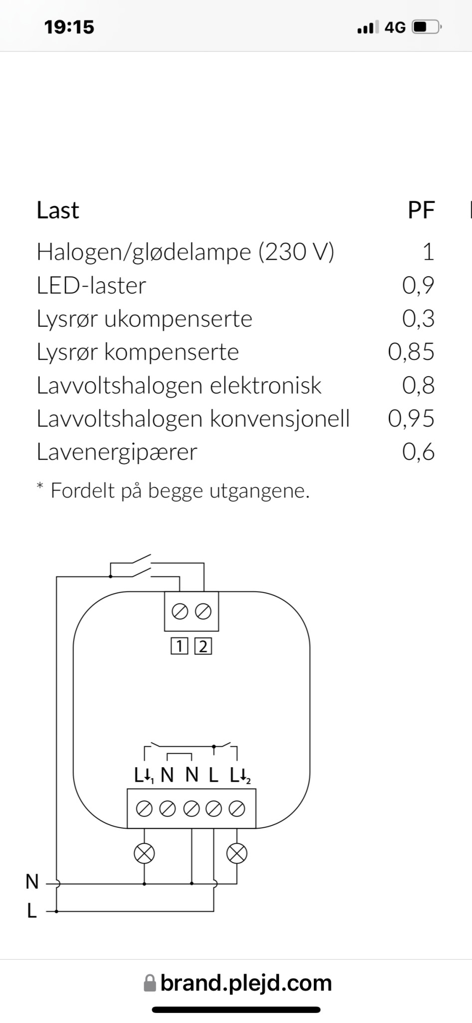

Eluttag, vägg o skarvdosor
Kollar ned en grissist om de har någon lösning eller förslag.

Det finns alltid plejd som fungera, antingen en wallpluggJanneBacab skrev:
https://www.elbutik.se/product.html...9K4Wzs0frzGdhgSDPb2vJTKag_RT_KtIaAvbyEALw_wcB
eller sätt en Plejd-CTR-01 bakom eluttaget, så gör man normalt.
· Västerbottens län
· 18 047 inlägg
Men nu skulle TS ha dit 2 vallplug. Ryms 2 plejd bakom uttaget och uttaget måste ha separat brunnständning

Montera ett uttag med separat brunnständning och använd en infälld 2-kanal fjärrströmbrytare för att styra brunnarna separat:
https://www.styrahem.se/p/452
Alternativt ha en 1-kanalig infälld fjärrströmbrytare som styr bara den ena brunnen och plugga i en "wallplug" fjärrströmbrytare i den andra, obrutna, brunnen. Fördel med detta är att det går att belasta den obrutna brunnen fullt ut vid behov.
Ja det finns Plejd har , du får byta till uttag med separata brunnar.prototypen skrev:
https://brand.plejd.com/downloads/manual/REL-02/plejd_manual_REL-02_SV.pdf
https://www.elbutik.se/product.html...bAReXnqAU74rCCxwH9KxKOKukJW7CBf8aAllAEALw_wcB
