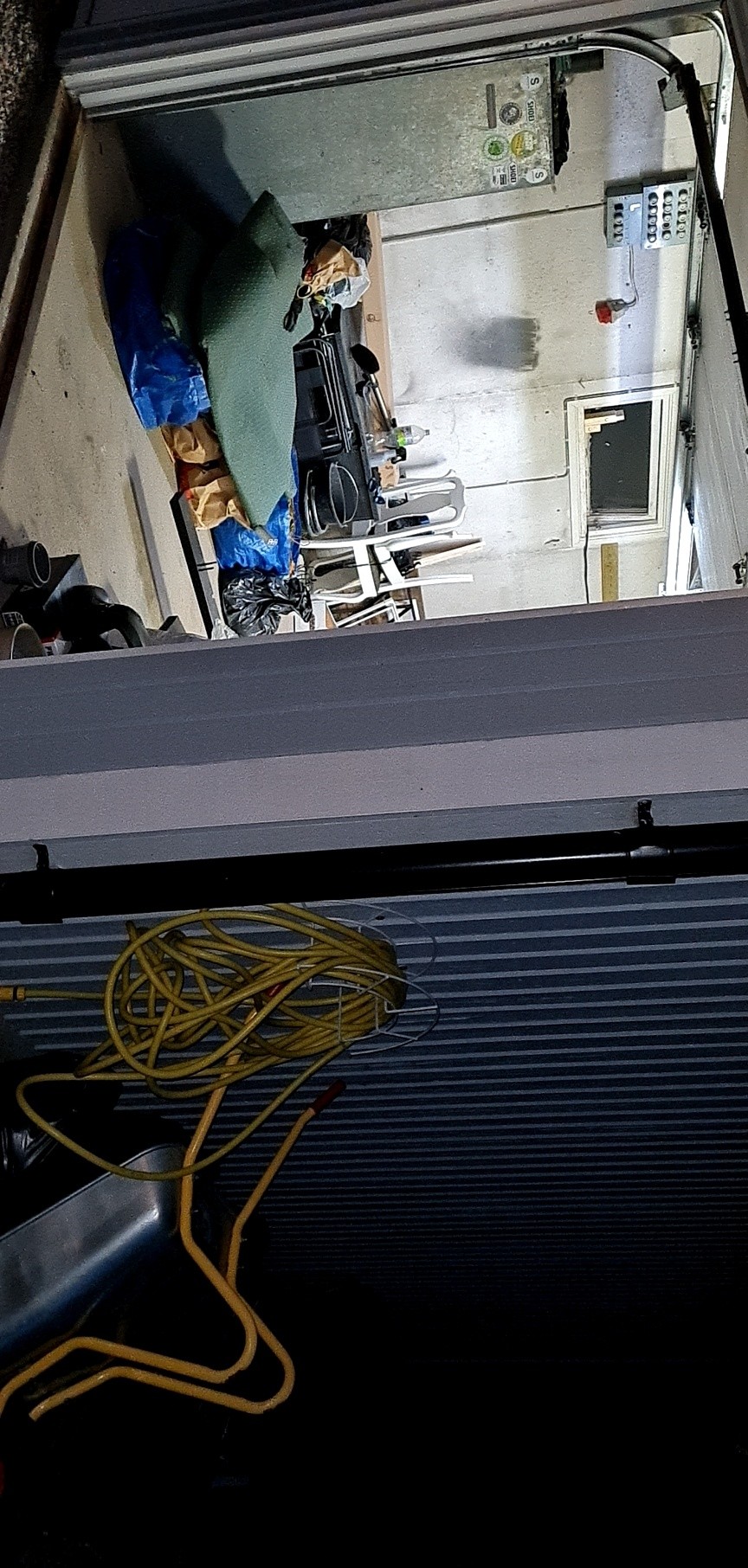

Hej! Funderar på att sätta upp ett - eluttag på utsidan av garaget för att enkelt koppla in sladden till motorvärmaren i bilen.. Vet nån hur komplicerat det är eller vad det kan kosta?
Tänkte sätta upp det ovanför vatten-slangen här på bilden.
Även sugen på att byta ut elen i garaget helt till nyare. Kan inget om sånt, vad kan det kosta?

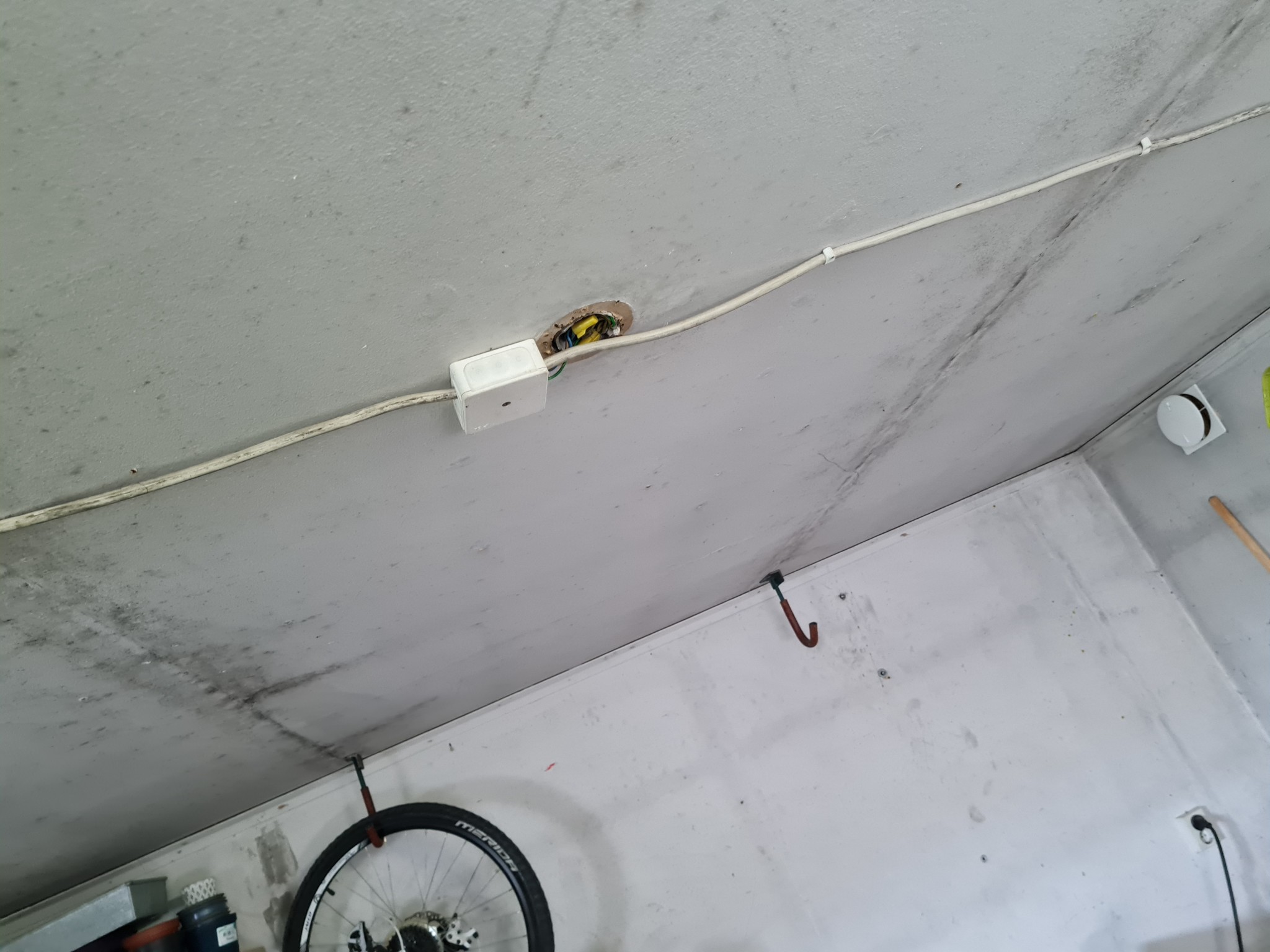

Vart ta alla kablar från centralen vägen? Centralen ser jag inget fel på, mest på resterande elektriciteten.

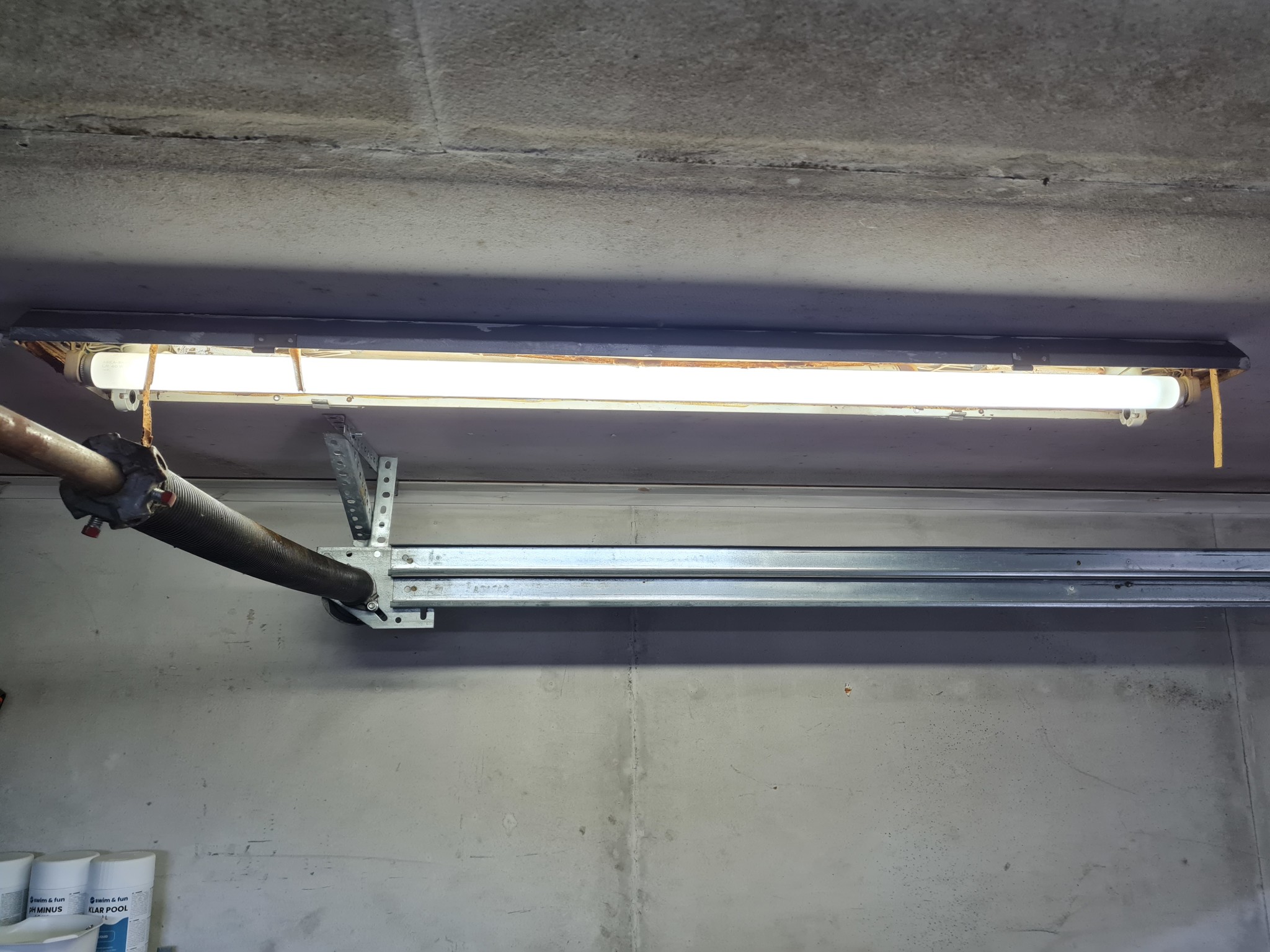

Haha, oklart. Men ok, sikta på att byta sladdar och sånt bara då. Kanske mer värt att montera ett till uttag inne i garaget istället nära dörren.

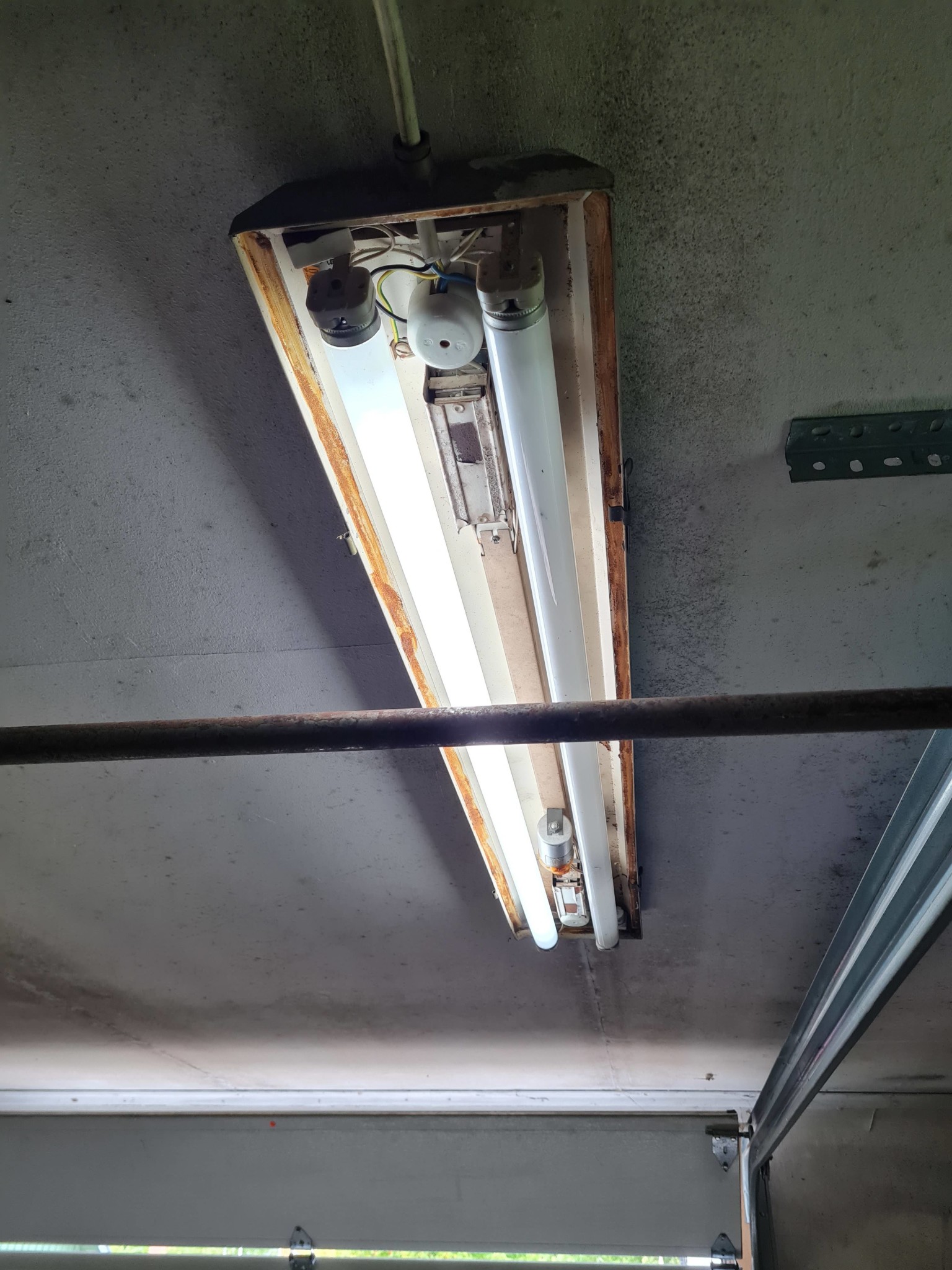

Vet inte vad som hänt med sladdar eller belysning. Ljuset flimrar och låter så när man tänder
Takarmaturen skulle jag byta om kåpa saknas.
Täcklock till takdosa. Säkringshuv som saknas.
Annars ser jag inget som behöver bytas för att det är av "äldre modell". Dock lämpligt att kontrollera allt närmare då det inte är en elektriker som klamrat kabeln till CEE-uttaget.

Belysningsarmaturen i ett garage bör vara av hög IP-klass (dammtät och fukttålig) dessutom borde det vara flera för att få jämn och bra belysning. Utanpåliggande ledningar (typ KULO) är omgärdade av ett flertal restriktioner vid montage och inkoppling i speciella dosor (med hög IP-klass, en dag kommer taket att läcka, och då behöver du verkligen bra ljus som fortfarande fungerar). Passa på att dra fram el så det räcker till en elbilsladdare, höjer husets värde betydligt.
