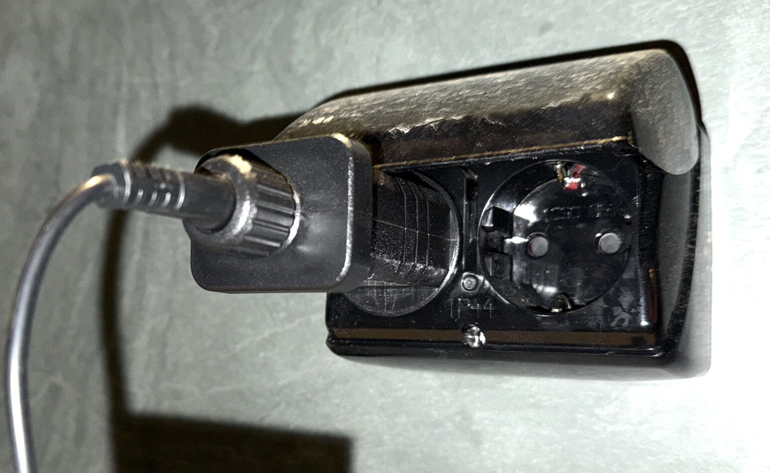

På balkongen har jag ett dubbelt eluttag där jag kopplat in en ljusslinga till ena uttaget. Då detta eluttag av någon outgrundlig anledning har ett lock till två eluttag (istället för varsitt lock, som jag haft tidigare) så innebär det att det ena eluttaget således är "oskyddat". Ljusslingan jag använder har, som syns på bilden, en transformator som sticker rakt ut, vilket gör att locket mer är som ett "tak" i dagsläget.
Det ska även tilläggas att jag har en annan balkong ovanför min, så visst skydd finns ju ändå - dels från den och dels från locket till eluttaget. Det behöver således vara orkan och slagregn i total sidled för att regnet ska nå eluttaget.
Men, faktum är ju ändå att det ena eluttaget är lite oskyddat som det är. Jag försökte hitta någon form av "blindpropp" att stoppa i för att skydda det, men det verkar inte finnas. Jag har en till likadan transformator (då jag kopplat ihop 2 ljusslingor, så jag har den andra till övers), så jag skulle ju kunna koppla in den i det oanvända eluttaget ifall det är bättre? Eller är det helt enkelt onödigt att göra något? Tar gärna emot råd.

Hur länge har uttaget suttit där? Om det suttit flera år och varit utsatt för regn så vore det intressant att titta under huvet hur det ser ut.
Uttaget heter ELKO Admiral och är avsett för utomhusbruk. Till skillnad mot andra försöker det inte hålla tätt mot regn utan är istället konstruerat för att vatten ska rinna rakt igenom utan att komma åt spänningsförande delar.
För övrigt är jag inte imponerad av detta uttag, men det är troligen tänkt att det ska vara en gemensam huv över brunnarna.

Huset stod färdigt för cirka 9-12 månader sedan. Jag har haft ljusslingan där i kanske 2-3 månader på sin höjd. Utsatt för regn är det egentligen inte, då det finns en balkong ovanför (och locket skyddar ju ändå uppifrån). Men visst, lite stänk kanske någon gång har kommit åt det. Det är väl egentligen förhöjd luftfuktighet som i så fall kan ta sig in?Bo.Siltberg skrev:

Tack för att du delade vilket eluttag det är. Även om du inte är imponerad av det, låter det ändå bra att det är konstruerat för att vatten ska rinna ut. Det var i alla fall lite lugnande.
