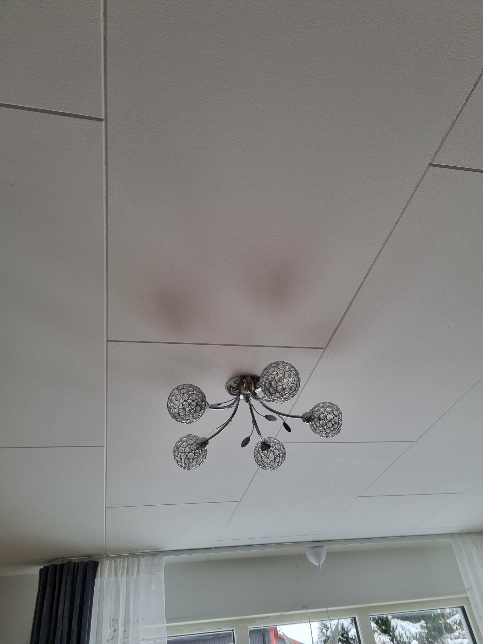

Hej, eluttag i mitt vardagsrum/ dining room är inte mitt i rummet, dvs om man hänger en pendellampa/ kristallkrona så kommer den inte hamna på bordet utan en halv meter åt ena sidan. Jag vet att det finns förlängningsarm, men den kommer inte så snygg ut om man hänger en pendellampa med flera lampor. Jag undrar om man skruvar lampan i taket kommer taket hålla den.
Tacksam om någon har en bra lösning!
  • Pendellampa med flera lampor monterad i ett vitt innertak i vardagsrum, med fönster och gardiner i bakgrunden.
Du måste leta upp en stabil regel i taket som du kan skruva i. Räcker inte att bara fästa i själva takskivan. Kan krävas några provhål med borren som man får fylla med lite latexfog om de inte kommer till användning.
