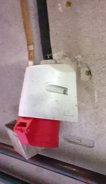

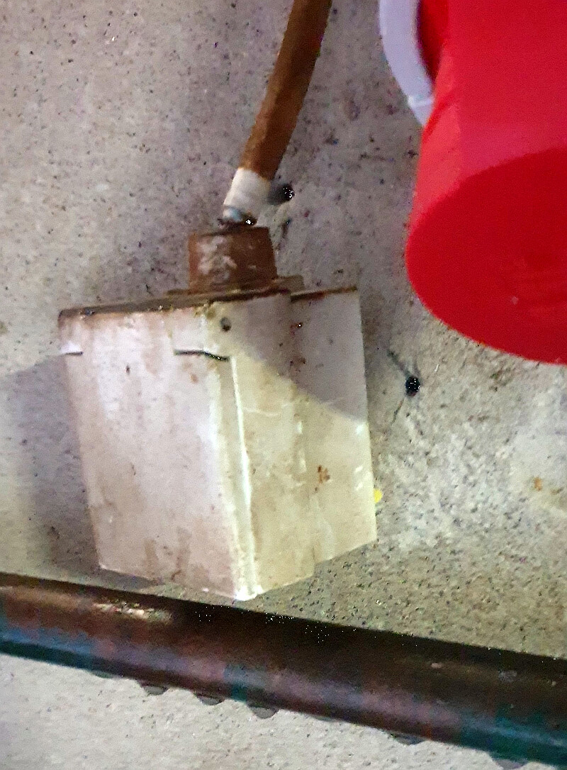

Längre å grövre skruv
Eftersom pluggen sitter kvar så är skruven för kort.
Skruvens längd ska vara pluggens längd + det som ska skruvas fast + ca 10 mm.
Grovleken på skruven ska matcha det som ska skruvas fast.
Pluggens storlet ska matcha skruvens grovlek.
Tack för alla tips!
Sökte och hittade t.ex. Fischer GB8 (tror inte vanlig plugg kommer att fungera)
https://www.proffsmagasinet.se/mask...-lattbetongplugg-av-nylon-gb8-25-pack-3009372
(Ganska dyra - men är de bra - Helt OK!)
Funderade vilka skruv som ska passa.
Har inte koll på diametern i uttagen, men skulle gissa på 5mm.
I informationen till pluggen står det .: Nödvändig skruvlängd är: Plugglängden + montagetjocklek + 1x skruvdiameter.
Längden är bara att mäta, men fungerar 5mm till Fischer GB8?
Skruven bör väl inte ha självborrande spets?
3-Fas uttaget utsätts för större kraft när handsken ska tryckas in och "ruckas" ut.
Funderar om inte det skulle bli ännu bättre med en plywood bakom uttagen.
Enkeluttaget ska bytas mot ett dubbeluttag.
Borde en plywood på 4mm x 300mm x 400mm räcka? eller bör den vara tjockare och kan vara mindre?
Det ger möjlighet att förankra plywooden med tjockare skruv?
Dyr plugg närmast uttagen och billigare (ex. röd plugg) längst ut.
Hur skulle det bli?

Plywood (eller motsv. beroende på applikation) och grövre skruv funkar bra, brukar själv använda det då jag råkar ut för Siporex ofta i jobbet.
Oftast använder jag då lättbetongskruv som inte behöver plugg eller ens förborrning.
Produkter som diskuteras: "lättbetongskruv"
Lättbetongskruv
Lättbetongskruvar är speciellt utformade för att användas i porösa material som lättbetong, lättklinker och tegel. Dessa skruvar har oftast en unik gängdesign som är optimerad för att ge en stark och säker infästning i dessa mjukare och
Räcker 4mm plywood eller bör man ha minst dubbla tjockleken för att det ska bli stadigt?snaggletooth skrev:
Bör "plattan" vara betydligt större än uttagen?
Använder du då många lättbetongskruv på plattan?
(de var heller inte så billiga - men slipper man plugg är det enkelt att applicera.)
Spelar märke / modell någon roll?
Du bör nog 3-4 dubbla det.A Albireo skrev:Räcker 4mm plywood eller bör man ha minst dubbla tjockleken för att det ska bli stadigt?
Nej, 4mm är för klent, minst typ 12-15mm för stadga och att du ska något att dra träskruven i.A Albireo skrev:Räcker 4mm plywood eller bör man ha minst dubbla tjockleken för att det ska bli stadigt?
Storlek platta? Så att prylarna får plats plus skruvhålen i hörnen.
4 st brukar bli bra.
Märke brukar inte spela så stor roll bara det är något av kvalité Typ VSB, Sormat m.fl.
