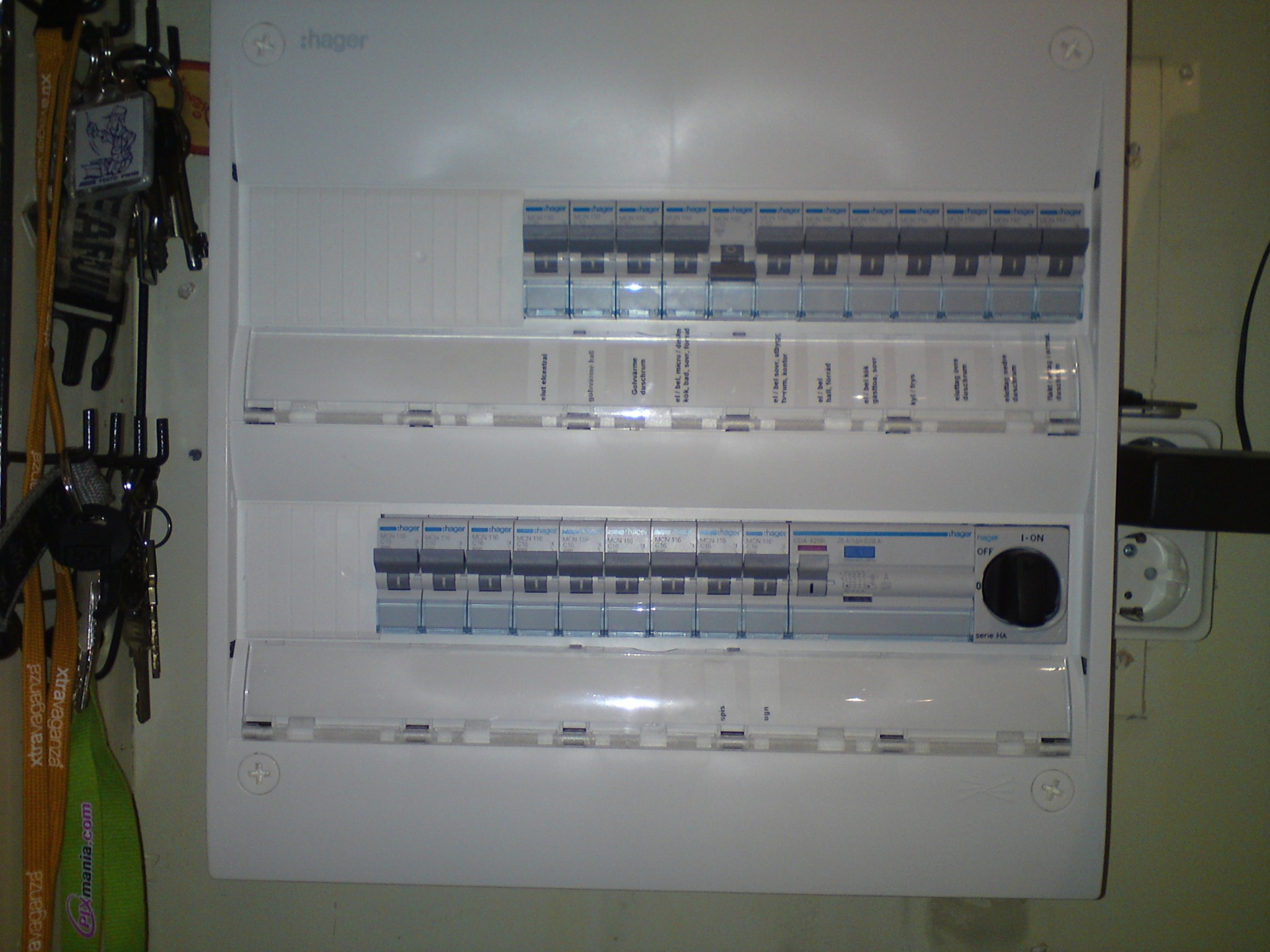

visserligen utanför din frågeställning, men du bör även kolla vad du har för huvudsäkring så att den klarar av en en ganska stor belastning samtidigt. T.ex. Julmiddag samtidigt som den röda gubben har en varm bil när tidningen ska inhandlas...
25A
Bra tänkt där.
Bjurran skrev:
Tasse, ta en bild på din central och lägg upp så löser det många av funderingarna här
innefattar inte en grupp tre dvärgar?
Inte nödvändigtvis, nej. En enfasgrupp har en dvärg, en tvåfasgrupp två (ja dvs en dubbel) och en trefasgrupp tre (dvs en trippel). I samtliga fall så behöver man en fasledare per dvärgbrytare samt en nolla (och en jord).
Måste vara en ovanlig central...JFB med nollan till höger.....;)
Tycker bestämt det står CDA425R på JFBn, dvs nollan till vänster !(?)
Tror inte Hager har en fasskena med gluggen på höger sida...?
Ja det har du nog rätt i....men varför montera på det viset då......
Man skulle kunna tro att bilden är upp och ner ;)
Patrik_Hed
Tur att man ser att nycklarna hänger åt rätt håll.....:D
Elektriker från Australien?
jag tror att han, elekrikern, fick montera så för att kablarna var aningen korta. men nog talat om det nu. tebax till ämnet.
In med 2st 10A till för att mata vart av ett av uttagen och så använder jag den lediga som redan finns, till belysningen.

Om du sätter i 2st PSA istället så slipper du att hela husets JFB löser ut pga av fel på motorvärmarkabeln.....
När man i dessa dagar drar kabel till uttag för bilar, skall man då inte även ta med behovet för eventuella framtida elbilar i beräkning? Dvs dra trefas 3x16A?
En sådan praxis kanske inte ligger så långt bort i tiden.
En mer närliggande fråga är Enk's tip ang PSAer. Fukt i sladdarna, fukt i kupevärmarna från blöta skor etc kommer med säkerhet att lösa JFBn en eller annan gång.
ska kolla det, vet du skrev det tidigare. tack för tipset.
