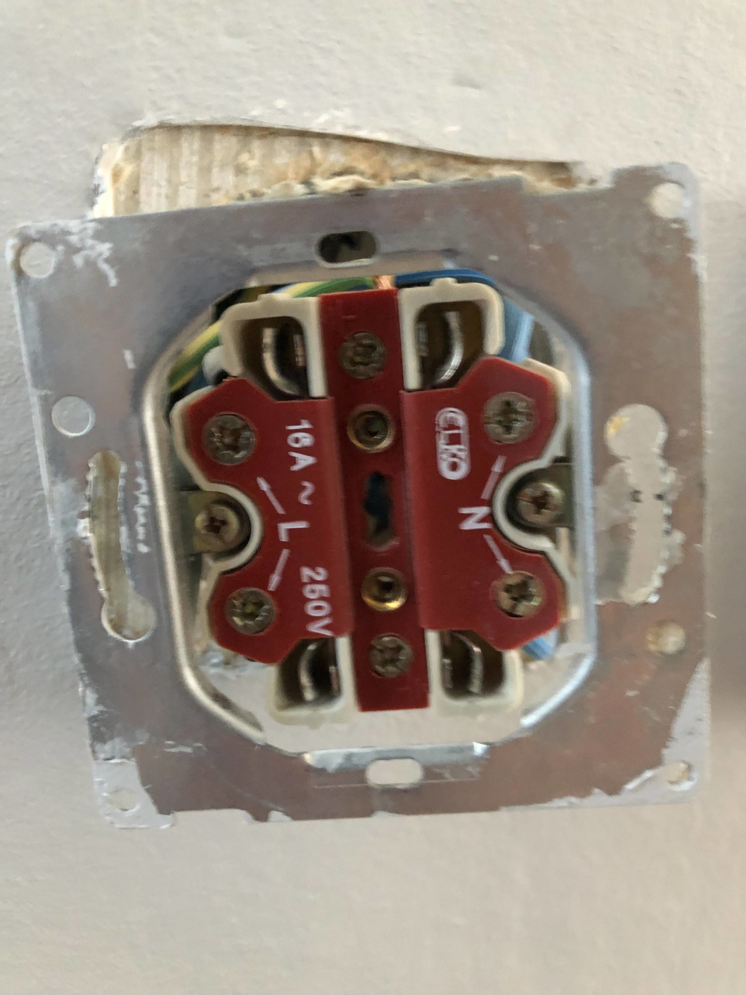

Bor i en lgh där jag har två eluttag (2 vägs) på var sin sida av en vägg.
#1 av dem får ledare, nolla och jord från fasen och #2 kopplas till #1 och får ström den vägen.
Vad kallas ett sådant eluttag som #1? Jag behöver köpa ett nytt men hittar icke.
Se bild för extra tydlighet.
Tack!
  • Öppet eluttag med ledningar anslutna till L, N och jord i ett väggmontage.
nolla och jord från fasen ????
hur menar du ?

Menar du att kåpan har gått sönder och du vill köpa ett nytt uttag för att få en likadan kåpa och därmed kunna laga utan att behöva koppla om något? Hur ser den trasiga kåpan ut?
Hej alla
Ett eluttag får ström från elskåpet och den andra får ström från det första. Det andra har helt enkelt ledare, nolla och jord kopplat på det första.

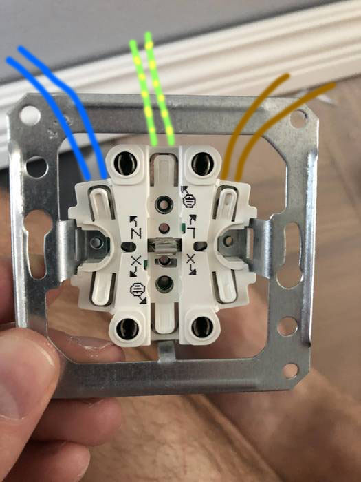

Jag byter ut alla eluttag i lgh till Schneider exxact. Det eluttaget ser ut som på bild. Kan det vara så att nedre halvan som kan användas till detta ändamål? X X är ledare och nolla och nedre är jord?

M Mickedahl skrev:
Hej alla

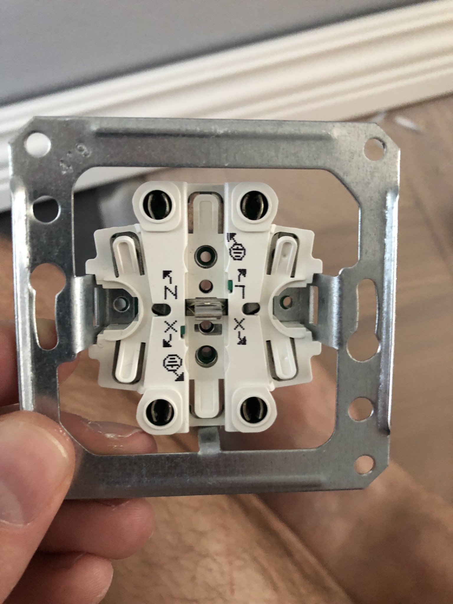

Nej.
X plintarna är kopplingsplintar och är endast till för att koppla ihop två ledare med varandra.
X är ej förbundna med varandra, inte heller med L, N eller jord.

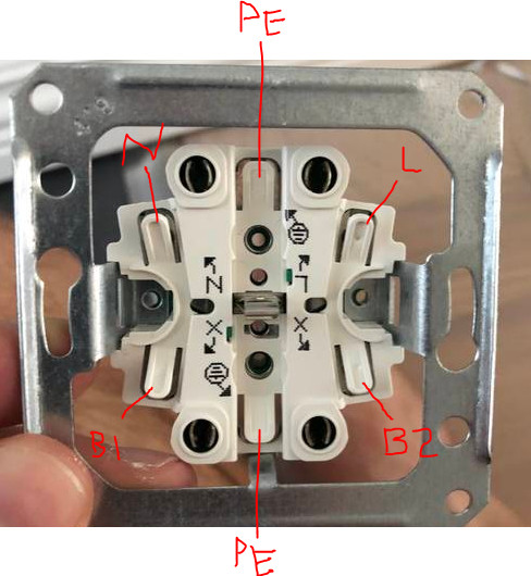

Nej nej nej nej nej, så här ska det vara. X-plintarna är två separata blindplintar som kan användas för att skarva en kabel som inte hör till uttaget. L och N kan bara kopplas in på den andra sidan av uttaget. Jord kan kopplas in på valfri sida, dessa plintar är förbundna med varandra.
Eluttag med tydligt markerade X-plintar för skarvning av kabel samt PE, L och N anslutningar.
Dock finns det plats för två kablar vid varje anslutning så det går fint att byta till det uttaget.

Som Andreas skriver:
Japp, kolla bara att kablarna är tillräckligt långa för att kopplas på samma sida av uttaget.
