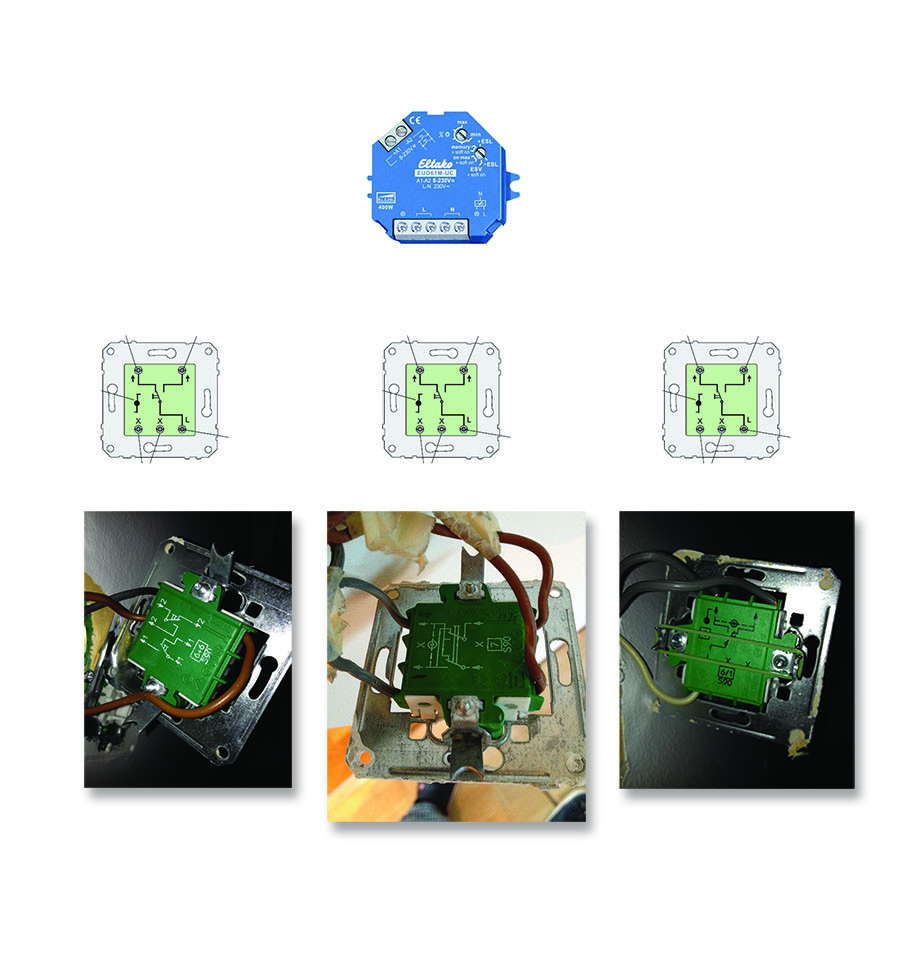

Har nu en korskoppling (tre brytare till två lampor) och skall byta till
tre återfjädrande strömbrytare med Eltako dosdimmer och har lite problem med inkopplingen...
Längst ned nuvarande inkopplingen och ovan den nya där jag behöver lite hjälp :x
Någon?
Någon?
Om du kan rita ett kollpingsschema på hur det ser ut nu blir det lättare att svara. Svårt att se hur sladdarna sitter ihop med hjälp av brytarna.

Du kanske kan omsätta den utomordentligt snygga bilden i denna tråd till ditt fall

Det får bli en elektriker ändå
Detta är nog över mitt huvud.

Ja, det finns ingen lösning som inte kräver ny ledningsdragning och omfattande omkoppling.
