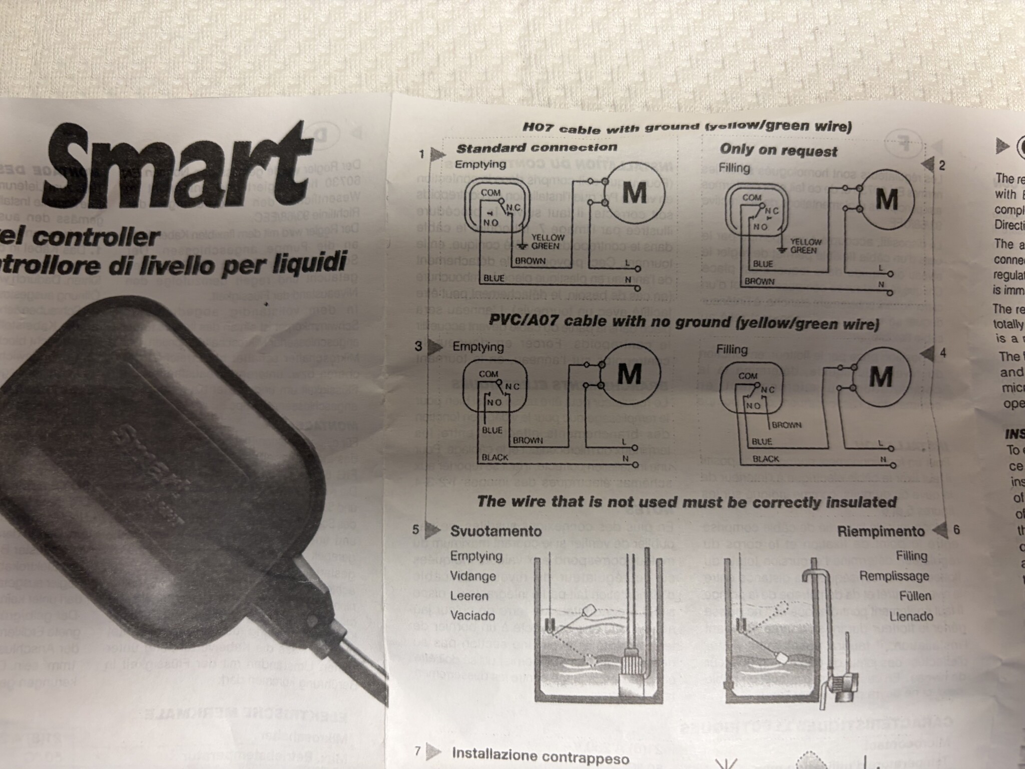

Ska koppla in en flottörbrytare till min dräneringspump. Enligt kopplingschemat nedan tolkar jag det som att nollan ska brytas? Finns det någon rimlig anledning till det?
Eftersom pumpen levereras med stickpropp tänker jag att det i praktiken inte spelar någon roll, men det tar emot att koppla enligt schemat.
Brytaren är köpt på Conrad.se för flera år sedan.
  • Kopplingsschema och instruktioner för installation av en flottörbrytare till dräneringspump, levererad med stickpropp, från en manual inköpt på Conrad.se.
Precis som du är inne på så kvittar det om den sitter på "fasen" eller "nollan" när pumpen ansluts med stickkontakt.
Jag hade kopplat in "COM" mot brun ledare från stickkontakten och "NO"/"NC" mot motorn.
