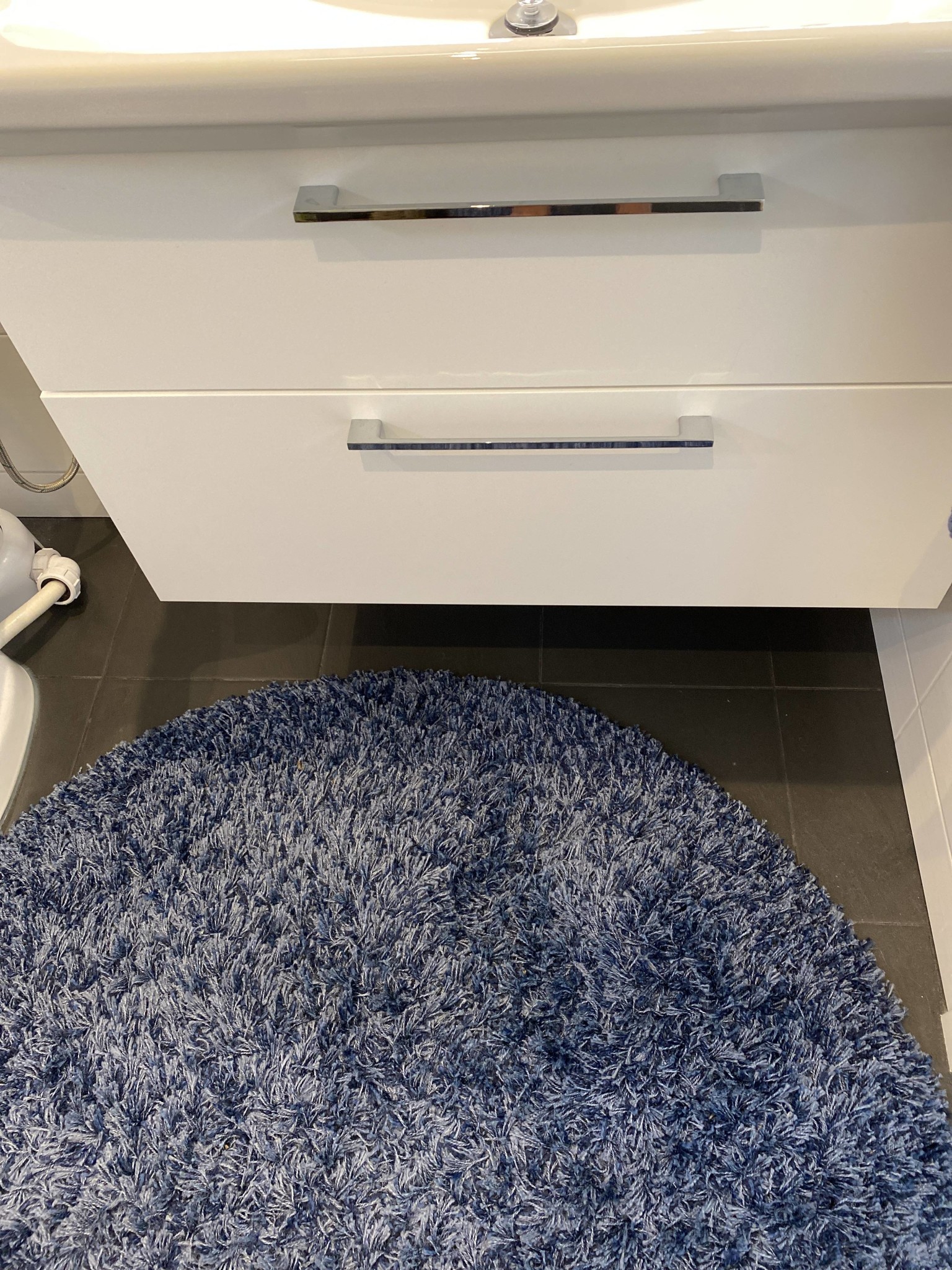

Golvet är klinkers med matta framför handfatet (se foto). Fötterna är med strumpor eller barfota. Vet inte nattetid. Ska höra med elektrikern nu igen, när jag fått lite tips om vad som kan kontrolleras.

OK En elektriker ska kunna mäta upp det med en multimeter , finns det spänning så brytes en säkring i taget till det försvinner och den får vara avslagen, samt övriga säkringar slås till. Då ska det inte finnas något. Ett ganska enkelt sätt att kolla upp det på.

Det är beklämmande att elektrikern inte kunde ge bättre hjälp. Med den mattan framför handfatet och strumpor på fötterna handlar det troligen inte om 230 V utan om högspänning, statisk elektricitet eller ett elstängsel i närheten. Annars får man nog ingen stöt som gör att man rycker undan handen. Kanske så enkelt som en strålsamlare i kranen som gör vissa vattentrålar "vassa". Men det är svårt att säga med denna knapphändiga information. Vi vet t.ex inte skillnaden mellan denna kran och andra tappställen i huset.

Mig veterligen finns det inte något elstängsel i närheten. Det är bara ett par personer som brukar få stötar, och de får det enbart från vattnet i den kranen, inte från någon annanstans, som de märkt, och inte varje gång, men ganska ofta. Det finns ett till badrum, men inga elstötar där. Jag väntar på svar från elektrikern, har frågat om han kan göra de kontroller som jag blivit tipsad om här.
