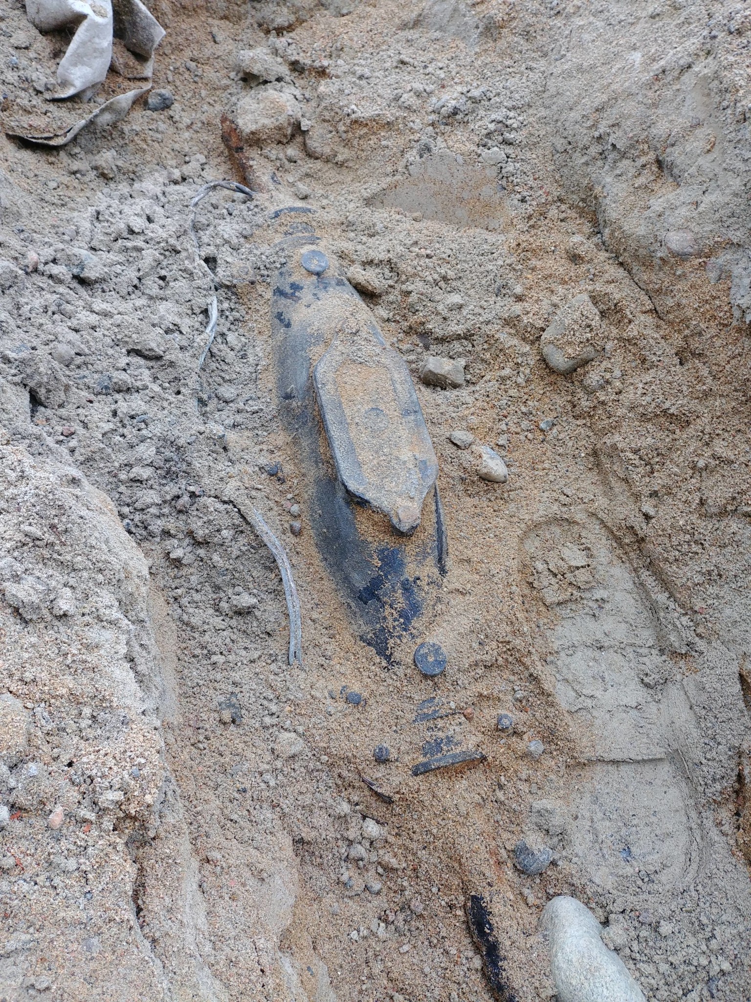

Ja det är en skarv. Ingen rysk ubåt.
Ett skarvset för trefas jordkabel är ganska omfattande med ett helt gäng rullar med vulktejp mm. som ska appliceras i en viss ordning. Har aldrig gjort det själv men varit med vid några tillfällen när jag sommarjobbade som kabelgrävare.

Exakt.
Min korta men intensiva karriär i elskrået i det tidiga 90-talet var såpass länge sedan att jag trakterat dylika. Nuförtiden har jag förstått att man vanligtvis använder tejpskarvar eller krympslang?

Vanligast är väl krympslang, billigt, enkelt, säkert. Tejpskarv kräver att den som utför skarven vet vad han sysslar med om skarven ska fungera "i alla tider". Gjutharts kanske den säkraste men lite dyrare och lite "kladdig".
