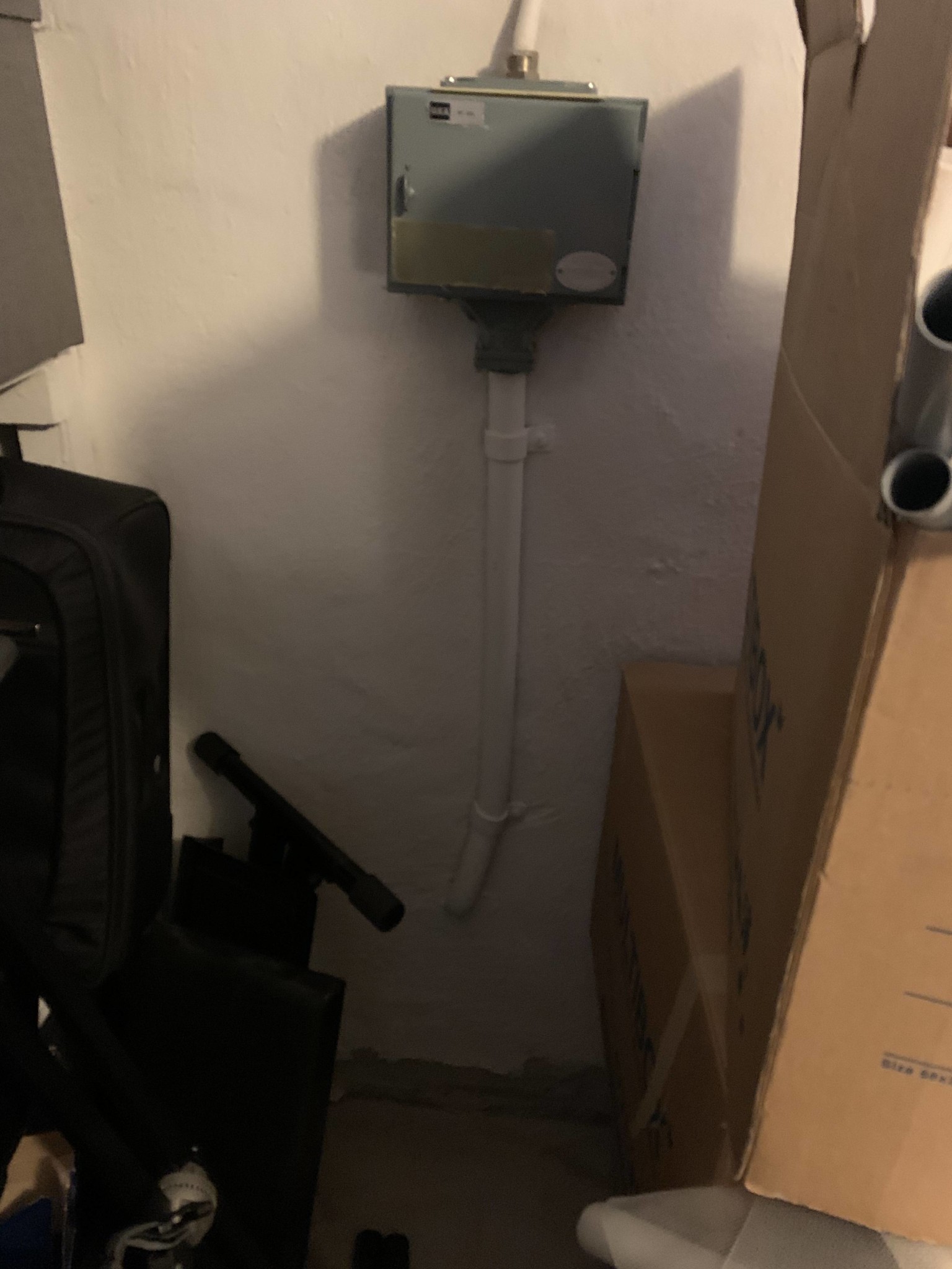

Ursäkta den lite mörka bilden, men det här är alltså vår inkommande elservis som sitter i vägen vid en kommande ombyggnad av vår källare. På grund av stor åverkan på både stensättning och asfalt är jag inte så sugen på att gräva upp för att flytta kabeln utvändigt och funderar på vilka invändiga alternativ som finns. Drömscenariot vore att på något sätt skarva kabeln för att sedan kunna dra ner den i plattan och sätta något liknande skåp i anslutning till vår elcentral.

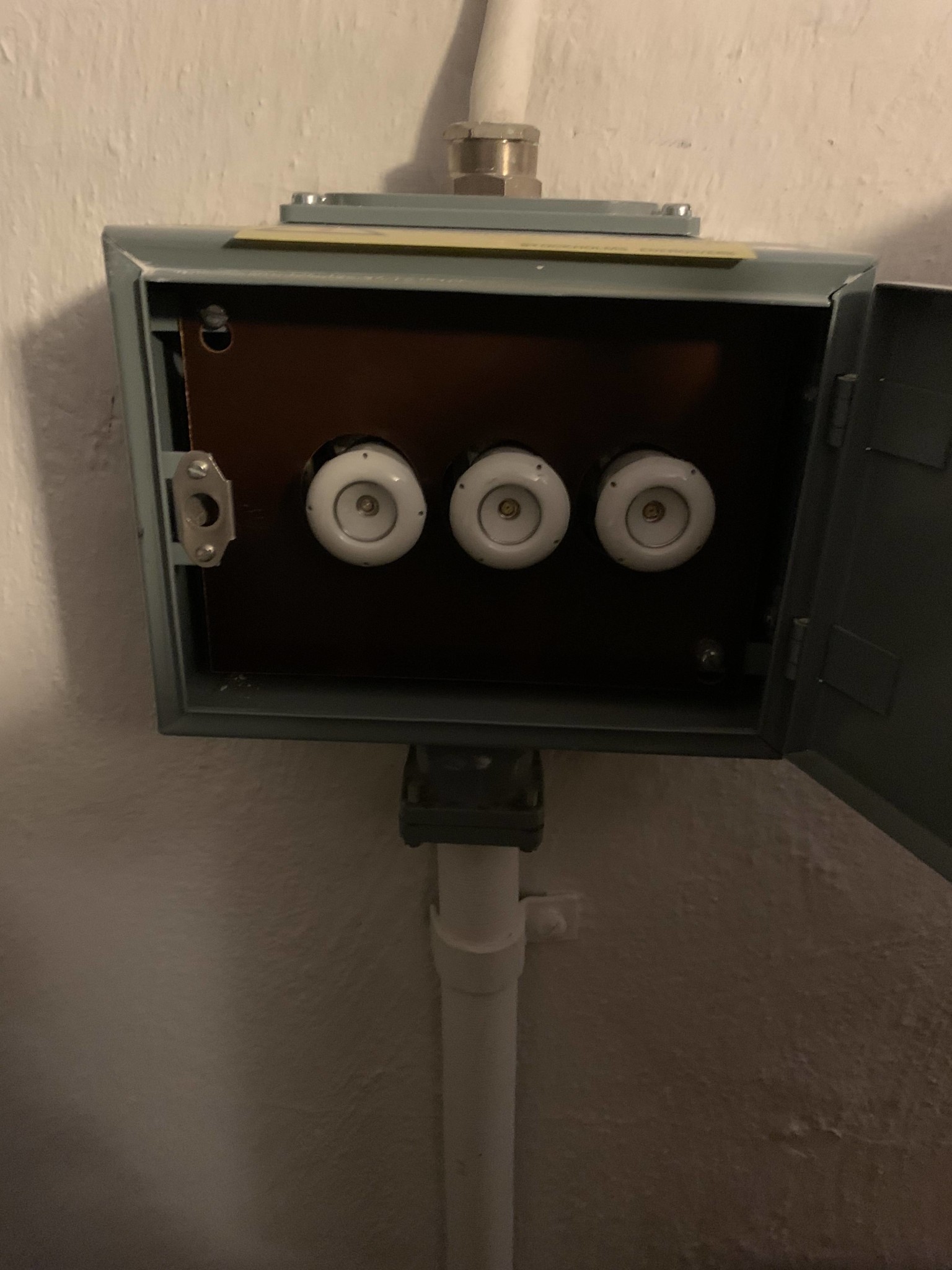

Du behöver börja med att ta reda på vad det är för en låda. Om det är nätägarens anslutningspunkt så är det en serviskabel som kommer underifrån och den tillhör nätägaren. Dessutom ser det ut att vara en typ av gammal kabel som man ändå inte vill röra. Du får öppna lådan och titta.
På ovansidan får du ansluta vilken kabel till vill. Men lådan och dess servissäkringar blir kvar.
Det beror på vad du vill göra med väggen?

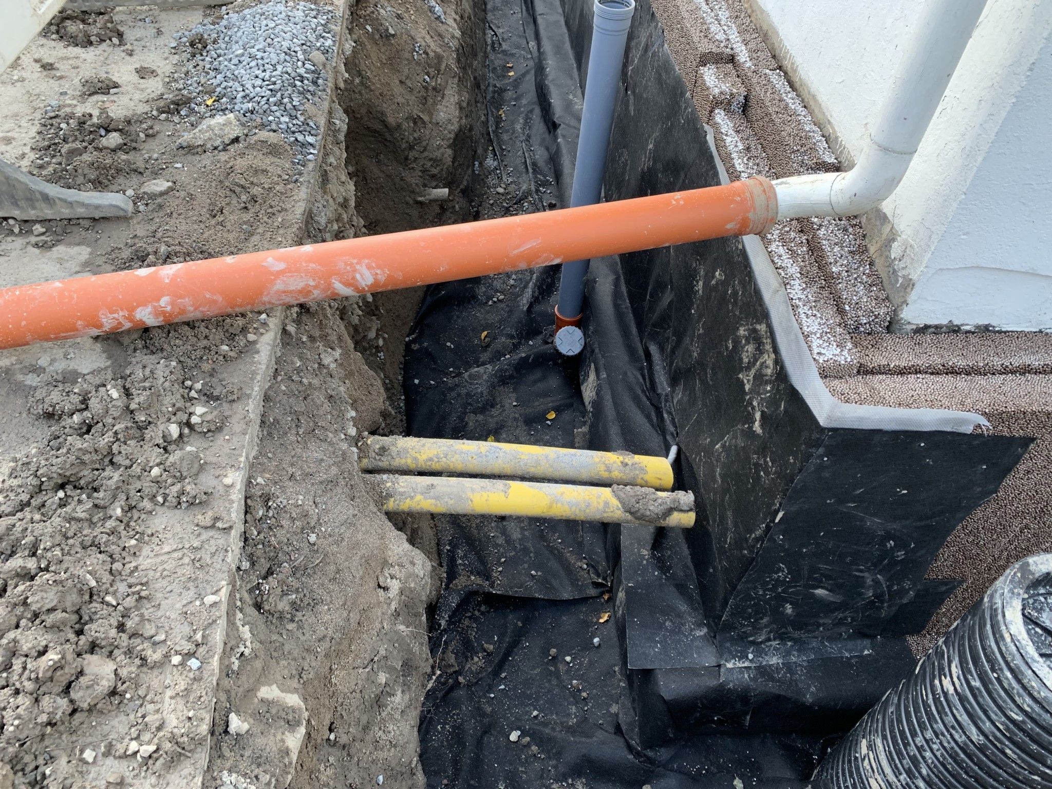

Det är nätägarens anslutningspunkt, men kabeln känns tämligen fräsch. Bild 2 är från när vi dränerade och borde ha flyttat kabeln, men det tänkte vi inte på då.. :(
Är en yttervägg, så väggen ska vara kvar, men just i det hörnet passar det inte speciellt bra med någon slags inbyggnadstrumma av planlösningsmässiga skäl.
E
Den kan sitta där den gör, inget du behöver oroa dig för.
Var ni inte på kabeln när ni dränerade och återfyllde ordentligt kommer det hålla många år till.

Alternativet kunde vara att skarva kabeln någonstans utanför och gå in direkt till mätarsäkringen men det är inte säkert din nätägare godkänner detta.
Om denna kabel är elservis en så är det elnätsbolagets kabel. Var sitter elmätaren?
Det normala är att servisledningen ska anslutas direkt innanför yttervägg. Som i ditt fall. Nu mer vill elnätsbolaget inte ens att servisledningen går in i en vanlig villa.
Detta eftersom elnätsbolaget ansvar för serviskabeln fram till anslutningspunkten.
Ps. Allt arbete på serviskabeln är anmälningspliktigt till nätbolaget och arbetet måste godkännas innan det startats. Din elinstallatör sköter kommunikationen med nätbolaget.
Jag tror du kommer få förslag på att flytta ut anslutningspunkten till fasad eller markmätarskåp. Då blir denna kabel "din" och du kan bestämma förläggningen.

Hehe ja ni behöver inte vara oroliga, tänkte inte ge mig på att hemmapula det här. Tror att det rimligaste verkar vara att plocka fram spaden och skaffa ett fasadskåp

Kolla vilket håll serviskabel kommer in, kan du följa den baklänges slipper du ha en skarv i din trädgård ifall det är plastkabel.
