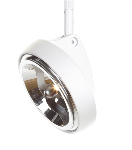

Takbelysningen kommer att bestå av 15st spotlights á 50W av denna modell i vardagsrum/loft:

Kan det verkligen vara för lite?
Dessutom kommer alla fönster ha spotlights i smygen!
