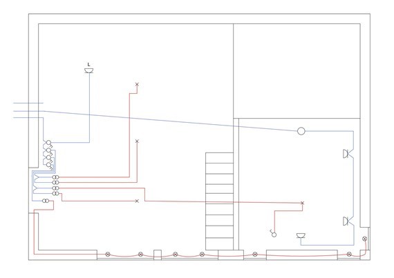

Som helt okunnig har jag försökt sätta mig in i elvärlden de senaste dagarna. Vi har byggt en utbyggnad på 60kvm och jag ämnar att dra slang, kabel och sätta dosor själv. Jag har pratat med en eletriker som är på det klara med det upplägget, kontroll före skivor och ikoppling av alla apparater står han för.
Mycket för jag känner att jag vill lära mig mer om el generellt och det känns som man kan spara en slant med att göra "skitgörat" själv.
Vi har i dagsläget kört med System Nexa på brytare och motagare. Vi vill fortsätta på den varianten då vi är grymt nöjda. Därför kan en del grejjer kanske se lite konstiga ut (?)
Det verkar finnas grymt mycket kunnigt och hjälpsammt folk i den här forumdelen så jag gör ett försök att få lite hjälp med en liten översyn.
Är det något som ser heltknäppt ut?
Blå = 230v
Röd = 12v & 700mA
Vägg/Sovrum/Garderob
Tak/Loft

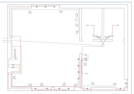

Det är en bra ritning tycker jag. Helt ok att följa.
Några synpunker:
Nedre plan:
- Lite snålt med uttag i de två små rummen kanske. Är det förråd eftersom de saknar fönster?
- Allmänt ska det finnas uttag på varje vägg som avgränsas av dörrar. Man kan då fundera på ytterväggen till höger, vänster och den lilla väggen mellan dörrarna till förrådet. Man får aldrig för många uttag...
- Snålt med belysning i taket rent allmänt?
- Vad betyder "L" vid uttagen?

Verkar finnas ett överlapp med nedre plan på något sätt jag inte ser? Delar de gruppledningar? Öppen planlösning, dvs inget tak mellan nedre och övre plan på vänster halva?

Nedre plan:
Jo, kanske var lite snålt, men utrymmet kommer att fungera som två st "walkincloset". Lägger nog in ett utag till i varje garderob!
Lägger in uttag på den lilla väggen mellan dörrarna också! Ytterväggarna har uttag.. Var nog lite dålig på att förklara
Och en bild säger kanske mer än tusen ord som det så fint heter!
Kommer köra på belysningsskenor i taken, i vardagsrum kommer vara tre skenor, och inte som på bilden.
Lamputag (Tror jag)
Se bild

Ok, det förklarar saken. Planlösningen ser ju riktigt trevlig ut.
Glöm inte att visa upp ritningen för din elektriker också så att han inte blir butter och börjar obstruera.
