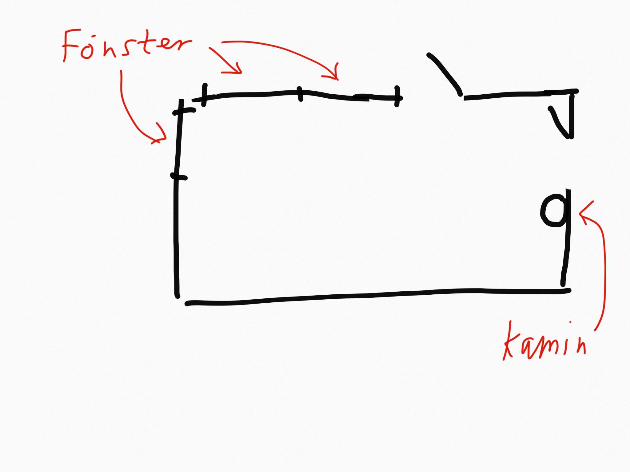

Jag ska köpa element till ett rum som är 7*4m.
På ena kortsidan finns en braskamin och på den andra kortsidan ett fönster. Den ena långsidan är fönsterlös medan den andra har två fönster och en altandörr.
Frågorna är hur många element jag behöver och var de ska sitta?
Schematisk ritning av ett rum med angivna fönster, altandörr och en braskamin.
Tacksam för svar!
Man brukar ju räkna: 60-70W per m2 eller 23-30W per m3 (om man inte har standardtakhöjd)
Element skall ju i första hand sitta så man undviker kallras - dvs under fönster. Har man ett stort rum/dåligt isolerat/souterräng etc, så kanske ett element på andra sidan rummet kan vara bra också
/K
Antagligen räcker det med en radiator under varje fönster på långsidan.
