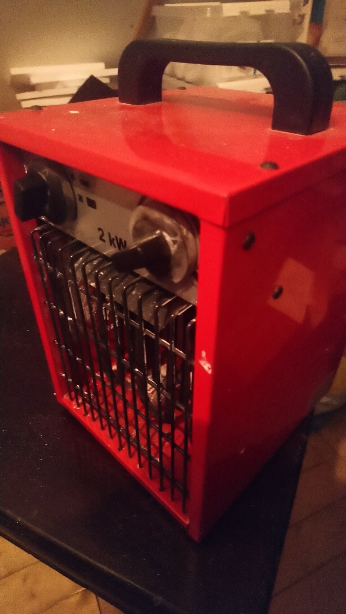

Jag har en sådan här byggfläkt och om jag ska vara ärlig tycker jag den är lite dålig. Så jag har funderat på att köpa någon annan. I mitt fall använder jag den för att värma upp en arbetsplats jag har då jag ibland jobbar hemifrån. Tillägger att jag inte är någon stjärna på el-lära.
Igår var jag på Hornbach och de hade lite olika värmefläktar.
Men min fråga är om det egentligen blir någon skillnad om man t ex kör dem på 1000w?
Kan olika fläktar producera olika mängd värme om effekten de "konsumerar" är densamma? Eller är de likvärdiga om effekten de drar är densamma?

1000w är ju 1000w - dvs elen blir värme, det är inte så mycket annat som det blir av.F fredand44 skrev:Hej

Det dom kan skilja sig på är ju om termostaterna är olika känsliga och hur bra fläkten vispar runt varmluften skulle jag säga - samt kvaliteten förstås...
Sen kan förstås mindre nogräknade tillverkare säker märka en 1500w fläkt med 2000w....det vet man ju inte om man inte mäter upp det.

Som sagt skillnaden mellan dem kan vara hur kraftig fläkten är, och hur noggrann termostaten är.
Det som är största skilnaden på olika värmeelement är hur de sprider värmen.
En byggfläkt har en kraftig fläkt som lätt sprider värmen till stora ytor medan ett element oftas inte har någån fläkt och värmen sprider sig med sirkulationen i rummet samt att det blir ett lyftflöde uppåt av värmen.
Allt utom just uppvärmningen som är fysik kan vara av olika kvalité, högre kvalité kan innebära att du kan få längre livslängd, mer välbalanserad fläktblad som låter mindre, ytbehandlingen kan vara olika tålig för fukt, olika starkt blås osv. Ofta är sladden kortare och mindre flexibel på billigare produkter än dyra har jag märkt.
Jag har två till synes ganska lika fläktar liknande de på TS bild där den billigare har skramligare och högre ljud än den dyrare då fläktbladen verkar vara sämre balanserade så troligen kommer den gå sönder mycket snabbare än den dyrare, tror den har lite svagare blås än den dyrare med, men båda värmer lika bra.
