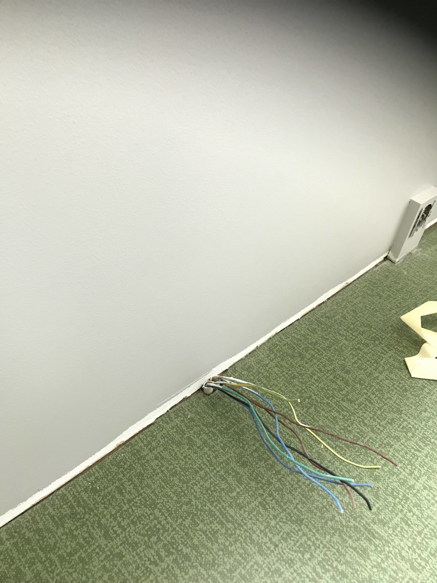

Ska köpa ett nytt element, och min fråga är om jag ska köpa 230v eller 400v?
Mvh Andreas

Läs på typskylten på det gamla elementet, där framgår spänningen.

Problemet är att detta element är slängt. På övriga element står det 230v
OK, Vet du hur kablarna var kopplade?
Hur ser elcentralen ut?
M
Nej det vet jag inte. Sitter en strömbrytare vid centralen med en skylt 380v elradiator slinga.
Sorry, för mycket oklarheter här.
Dock kan man säga att 70-talshus ofta hade trefas (380/400) till radiatorerna. Av golvmattan att drömma har huset några år på nacken.
Med trefas avses då att elementet matas med två faser vilket ger 400 V spänning mellan fasledarna.
Köper du en 400 V-radiator lär det funka även om det nu skulle vara 230 V, dock lär du ju inte få full effekt.
Frågan är i princip omöjlig att svara på utifrån bilden. Vi vet ju inte ens vilket av rören som kommer från centralen... Det ser dock ut som att det är två faser (vit och brun/svart) som kommer fram dit, men för att vara säker så måste man mäta och klargöra hur det är kopplat i och från centralen.
Stefan N
Du kan ju alltid mäta på kablarna och se vilken spänning det är....
