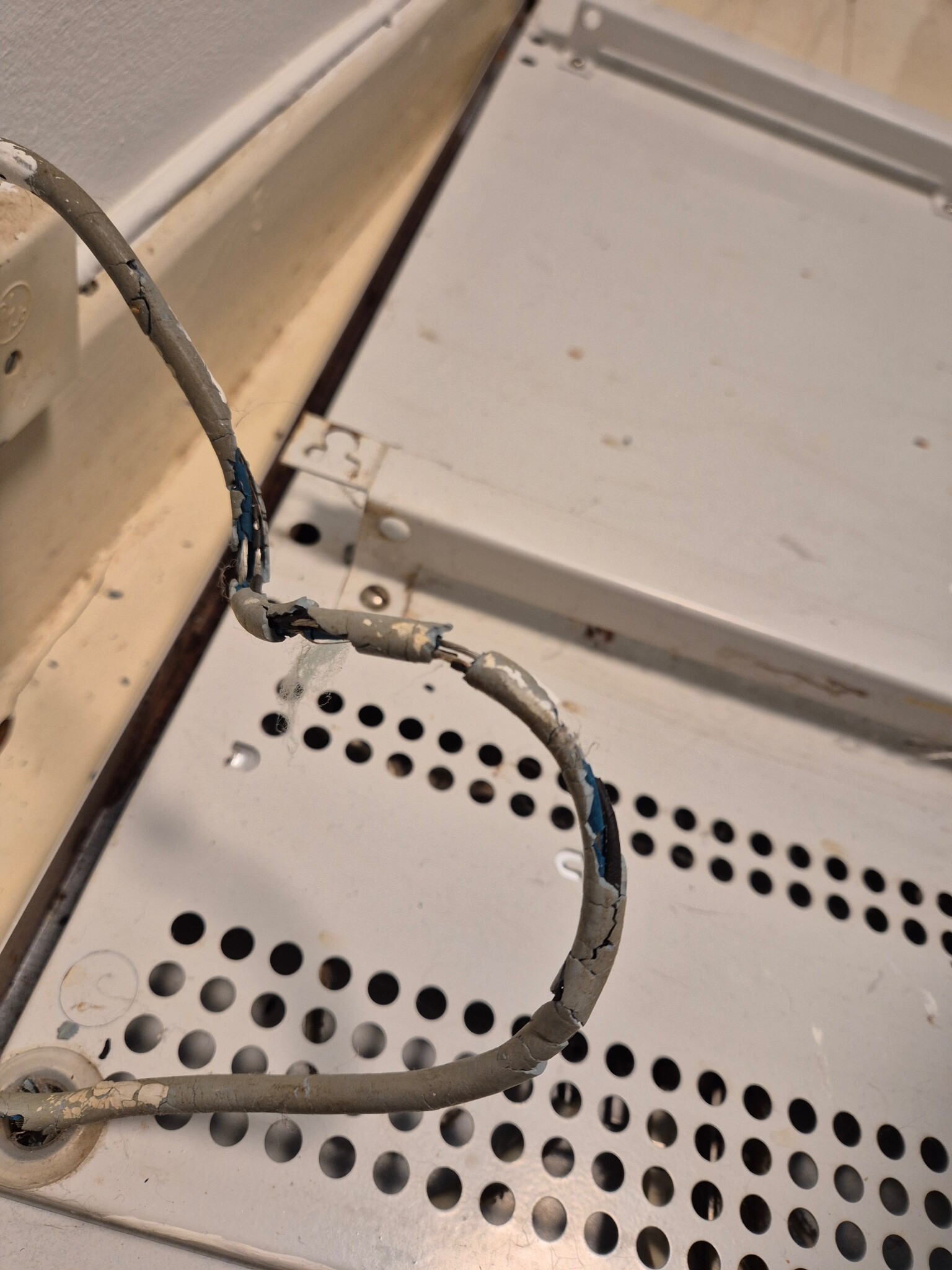

Vi målar om i stugan och frugan plockade ner en gammal elradiator som varit icke-fungerande i säkert 10 år. Oj vad snett detta höll på att gå... uppenbarligen var det spänning till elementet för det blixtrade ordentligt när det häktades av från väggen. Säkringen gick direkt så det blev inget värre än så men för i h-e.
Så här såg kabeln ut:
Sliten elektrisk kabel med skadad isolering, borttagen från en gammal elradiator, ligger på ett perforerat metallgolv.
Jag är väldigt arg på mig själv att jag lät detta ske, jag borde ha förutsett detta. Jag vet ju grundregel #1: *bryt strömmen* innan det pillas med några elinstallationer, kontrollera att det är spänningslöst! Extra illa är att det fortfarande inte finns JFB installerat i stugan så detta måste åtgärdas omgående.
Då var detta sagt, jag rodnar av skam men om det kan hindra andra att göra liknande misstag så fanns det en mening med det.

Läskigt, så bra att det gick bra. Är det fel typ av anslutningskabel eller vad är orsaken till detta?
Det var nog en originalkabel sedan tillverkningen på jag gissar 1960-talet. Ojordad radiator, all plastisolering var som kex. Enfas men kunde lika gärna varit 400V.

Gissar på gummikabel, PVC står sig otroligt mycket bättre med tiden.
Tyvärr kan det se ut så där även i fasta dolda installationer.
MultiMan
PVC kablar har "oändligt" liv, men om de utsätts för övertemperatur så blir de spröda. Det kan ha hänt här.

Om kabeln ser ut sådär efter decennier av grillning mot stekhet yta, vilket de blir i dessa icke oljefyllda radiatorer så kan jag bara gratulera till att inte dammet i dessa fattat eld. Tro mig, dessa samlar damm, och är inte mycke annorlunda än en väldigt stor brödrost
Elementet på bilden är farligt för att kabeln vittrat sönder. Man behöver inte hitta på andra risker med dem. Elradiatorer är inte en vanlig orsak till bränder.
Det handlar inte om oljfyllda eller utan olja utan om att elementet haft lite för låg effekt så att det varit tvungen att jobba på max under längre tid så att mjukgöraren i gummit dunstat. Väljer man element med lite "överkapacitet" ( tot ca 70-80W/m2) blir moderna element normalt aldrig heta. Och det gäller både oljefylda och icke oljefylda, med dagens teknik finns det ingen orsak att köpa oljefylda element dom har mera nackdelar än ikckefyllda.

Jag har sett och bytt väldigt snarlik spröd kabel på flertalet radiatorer i min stuga, från ca 60 tal. Min bedömning är att det är fel plast som åldras dåligt, inte värmen som är problemet. Hade det varit värmen hade plasten varit som sämst närmast själva radiatorn där värmen är som högst, men kabeln som jag sett och bytt har varit allmänt spröd hela vägen.

Med "jobba på max" menar jag att elementet är lite underdimensionerat så att det inte "orkar" höja temperaturen till önskad nivå. Det kommer då att gå mer eller mindre kontinuerligt och blir då överhettat. Har man ett till effekten större element kommer det att gå till och från och då hinner det att svalna av mellan tillslagen och blir inte lika hett.
