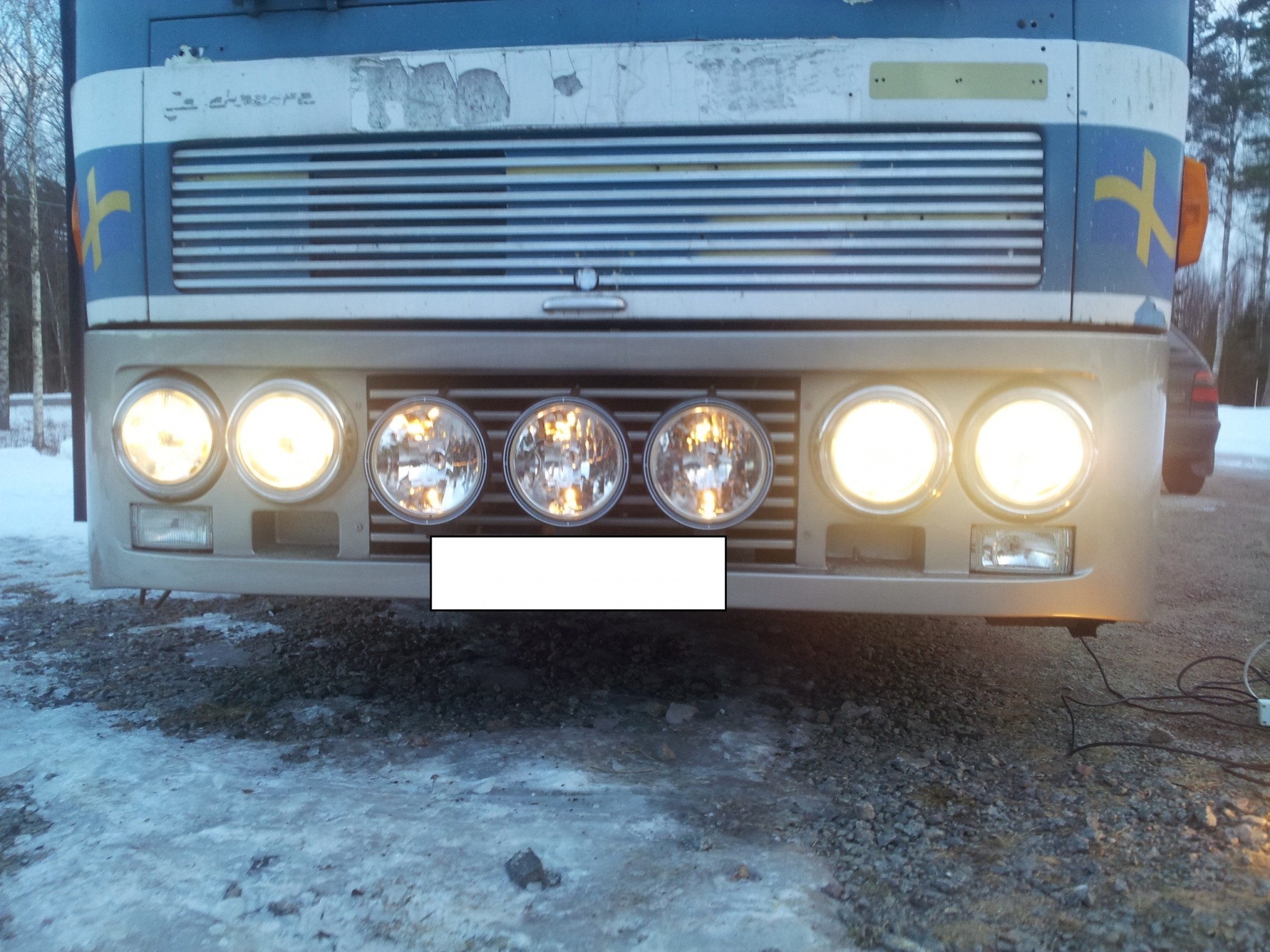

Ska förtydliga mig lite mer med en bild. Det sitter H4 i de 4 som har helljus på bilden (de tre i mitten ska få ett eget relä så snart jag ser att allt annat är ok)
Endast de två yttersta har någon kabel för halvljus.
Det är genom dessa som det läcker förbi en spänning. Denna spänning ligger mellan 6-15 volt beroende på hur många av lamporna jag har inkopplade för tillfället. Tar jag bara bort en så finns fortfarande en spänning, dock orkar det inte få trådarna att börja glöda.

Låter som en överledning i kablaget någonstans, t.ex pga smält isolering. Ju mer du belastar med halvljus, desto mer läcker det över. Om du kopplar bort ledningen för helljuset vid lampan så glöder det inte? Men väl om du kopplar bort helljusledningen längre bak?
Om ljusstyrkan beror på hur många halvljuslampor som är inkopplade så måste det trots allt vara jordfel.
Mät spänningen mellan jordstiften på alla lampor och verklig jord, dvs batteriets minuspol. Det är säkert något stift som ligger och svävar.

Det är just det som gör mig lite förbryllad. Alla lamporna har en separat säkring direkt efter reläerna, och det räcker med att jag kopplar ur de två säkringar som går till helljuset i dem som halvljuset är inkopplat på för att få bort problemet. Därmed får jag det till att det inte ligger i själva kablaget heller.
Det går just nu totalt 6 ledare från säkringsskåpet, 2 för halv och 4 för hel. Jag förutsätter att det inte är någon kortis mellan dessa eftersom varje säkring fyller sin funktion för respektive lampa.
Funderar på att mäta upp hur många A som läcker förbi. En galen idé efter några kalla igår var ifall man skulle mata ett växlande relä baklänges så att helljustrådarna läggs mot jord när de inte ska lysa för att förhindra att de har en för hög spänning. Detta skulle definitivt få dem att slockna, men är ju egentligen ingen lösning på varför strömmen vill ta den vägen från första början.

Batterierna är precis bredvid, så jag har testat att koppla en separat jord direkt från batteriet till anslutningarna utan resultat.mycke_nu skrev:
Lampsockel är fel kopplad-jord går igenom glödtråd
Leta fram de 2 stift som har mest ohm mellan sig, då är det 3'e jord. Mäta sedan mellan det 3'e och det 2'a, samt mellan det 3'e och 1'a. Den som har minst ohm av dessa är heljus, mest ohm är halvljus.

Det är inte seriekopplat för 12 volt, men imorgon ska jag definitivt ta och kolla om det är anslutet till rätt stift. Det har jag faktiskt helt missat att kolla.
Glödlamporna har jag testat att byta så det är också uteslutet.

Vill tacka så mycket för hjälpen. Felet var vad pr95 misstänkte. Kablarna var felkopplade vid alla H4-socklar. Åtgärdat nu och nu fungerar det som det ska. Skönt att detta forumet har så bred kunskap att man kan få hjälp med allt möjligt annat än bara saker i hemmet.
