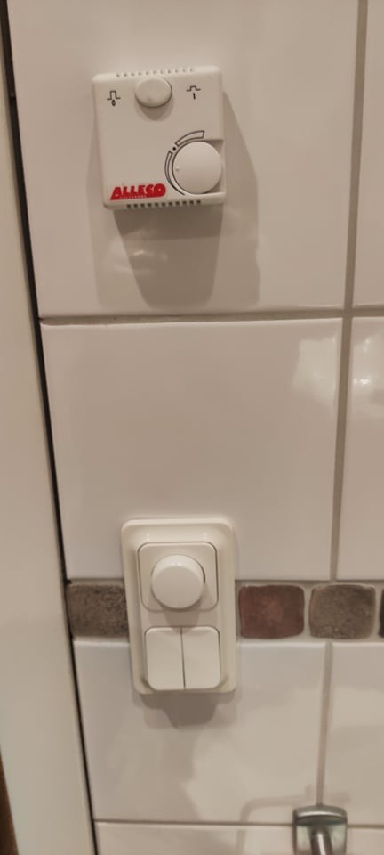

Vad kan ha hänt? Skickar med en bild på hur det ser ut med lampknapparna i badrummet.
För att förtydliga så är det golvvärmen längst upp, duimmern till taklamporna i mitten sen är det badrumsspegelamporna till vänster längst ner och fläkten ner till höger.
Det jag tycker är konstigt är att golvvärmen inte fungerar och att det bara är badrumsspegellamporna och fläkten som inte funkar, de sitter ju i samma "skal" som dimmern till taklamporna och de har inte gått. Sen att golvvärmen OCH de längst ner har gott, samtidigt och att ingen säkring är "ur funktion" skrämmer mig faktiskt litegrann.

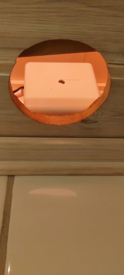

Enda jag hittar i "direkt anslutning" till badrummet är denna uppe i taket men det är ju till taklamporna skulle jag tro.
Finns det andra ställen som det kan sitta jordfelsbrytare? Jag har en nere i källaren vid proppskåpet men den är "på" så den har inte löst ut oavsett vad den är till.

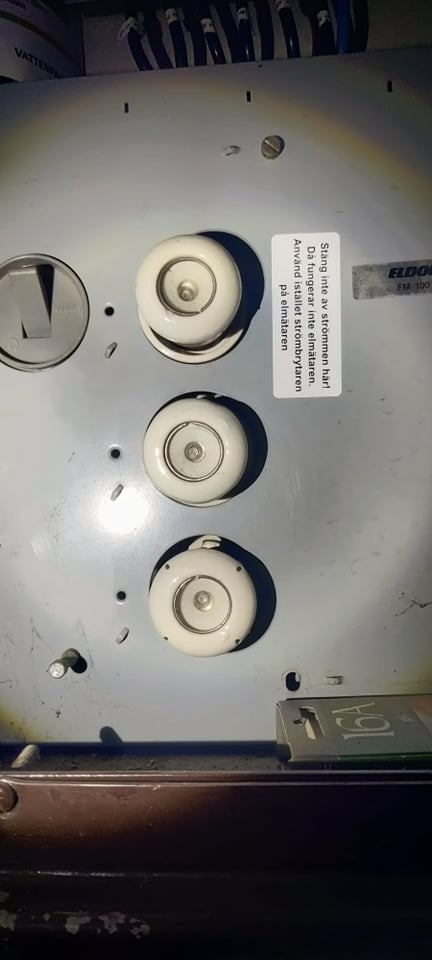

Har kollat ute där jag tror huvudsäkringarna sitter men ingen har gått. det är INGEN säkring som är trasiga. har tagit ur alla (inte de som är huvudsäkringar för de vet jag inte om man kan och hur det påverkar bergvärmen ect nu när det är 14minus ute)
Det är det jag tycker är konstigt att ingen säkring har gått
  • Eldistributionsskåp med tre keramiska huvudsäkringar och en varningsdekal.
Joshuahh
Dom är luriga, när mina huvudsäkringar gått så har aldrig den röda ploppen hoppat ut, det ser ut som om att de är hela men har pajat ändå.

Så ett "enkelt" sätt vore att byta ut ALLA säkringar? Ett av de underliggande problemen här är att det inte är uppmärkt något på proppskåpet. Jag har gjort lite själv men jag har ytterst stor respekt för el (är målare i grunden), är inte helt bakom flötet men just el vill jag helst inte pilla med själv. (Barn och grejjer så vill jag inte att det ska bli något som jag själv har orsakat) Men säkringar kanske man skulle ta och byta allihop? För det är väl bara att göra?
Ska få hit en elektriker men det är kaos så det kommer ingen förän i februari... högt tryck på elektrikerarbeten här jag bor
Om en huvudsäkring har gått så borde något mer än badrummet vara strömlöst.

Klart att det går bra att byta alla 3, vore ju skönt att utesluta just den detaljen iaf. Det ”borde” ju inte påverka något i huset så som bergvärme, meen jag skulle väl inte sätta lillfingret på det. Trots allt hade jag nog testat det ändå. OM det är en huvudsäkring som gått kan det bli lite skum rundgång men det borde nog påverka något mer än bara badrummet då

För jag antar att "huvudsäkringarna" är de 3 som sitter ute under elmätaren? Kommer något påverkas om jag drar ur en i taget?
Om badrum har renoverats nyligen och har golvvärme 230v så ska det vara en jordfelsbrytare. Jordfelsbrytare borde sitta i till centralen.
Joshuahh
Ja precis utomhus. Du kan byta en i taget
