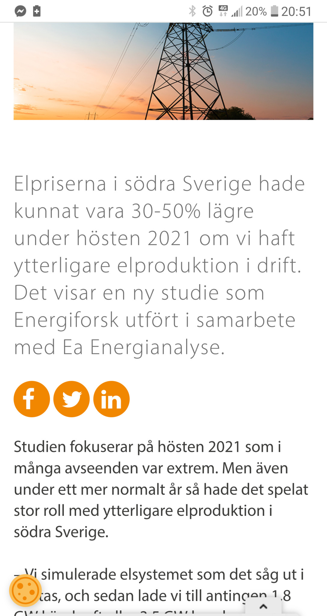

Så här säger Energiforsk (rätt eller fel):
"Elpriserna i södra Sverige hade kunnat vara 30-50% lägre under hösten 2021 om vi haft ytterligare elproduktion i drift. Det visar en ny studie som Energiforsk utfört i samarbete med Ea Energianalyse"
Så mer lokal kraftproduktion i SE4 som skulle kunna mätta överföringen och enligt den nuvarande prisalgoritm skulle den fixa ett lägre pris är min tolkning. Men med hur mycket framkommer inte tyvärr.
"Större elproduktion hade kunnat ge lägre elpriser (Energiforsk)"

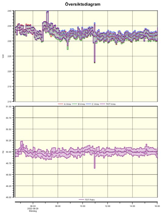

Av en händelse så håller jag på med en elkvalitetsmätning på ett ställe i Uppsala just nu.Mikael_L skrev:

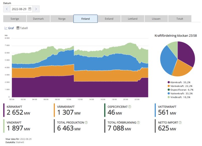

Och jag fångade i mätningen när den nya finska reaktorn OL3 snabbstoppades i måndags förra veckan.
Min mätning
Diagrammet visar max/min/medel av spänningar och frekvens för varje 5-minutersperiod.
Instrumentet samplar med 0,16 mS, så det plockar alltid max och min-värden med en varaktighet av typ 0,2 mS.
Från svk.se/kontrollrummet
