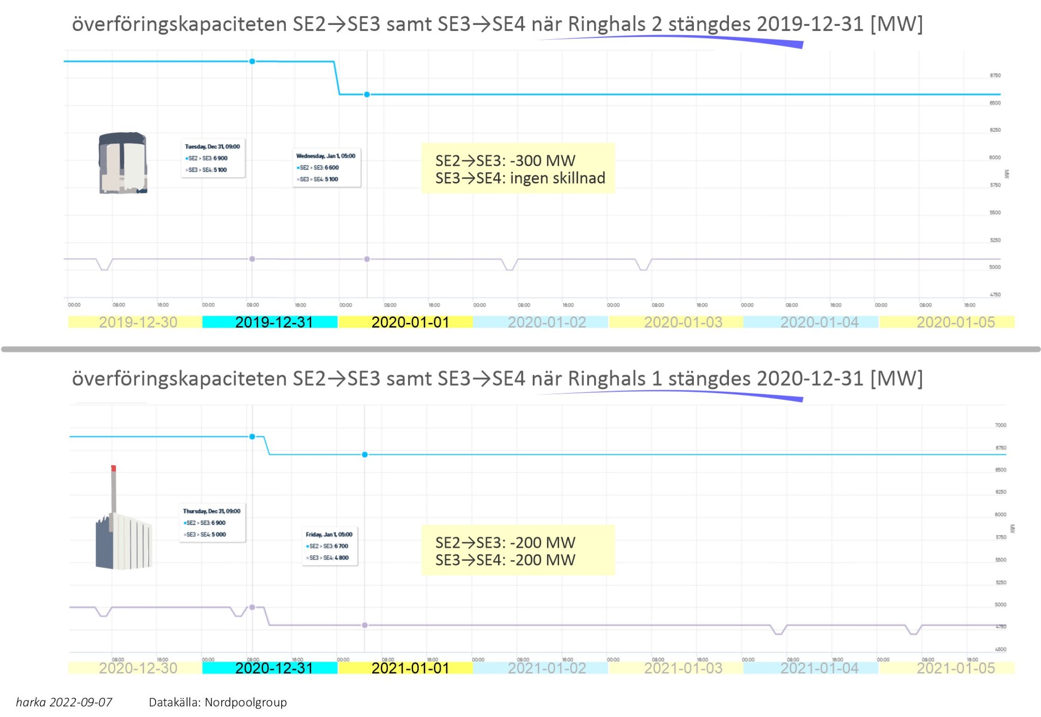

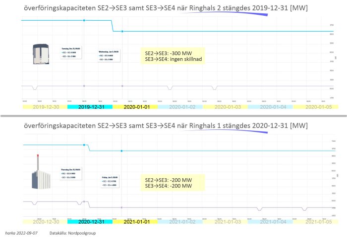

vilka avses med "vi"?
enligt Nordpool så ändrades inte överföringskapaciteten från SE3 till SE4 alls när Ringhals 2 stängdes, och med -200 MW när Ringhals 1 stängdes:
Grafer som visar förändring i överföringskapacitet mellan elområden i Sverige vid Ringhals nedstängningar.
enligt samma grafer från Nordpool så sänktes överföringskapaciteten från SE2 till SE3 med sammanlagt 500 MW vid de två nedstängningarna

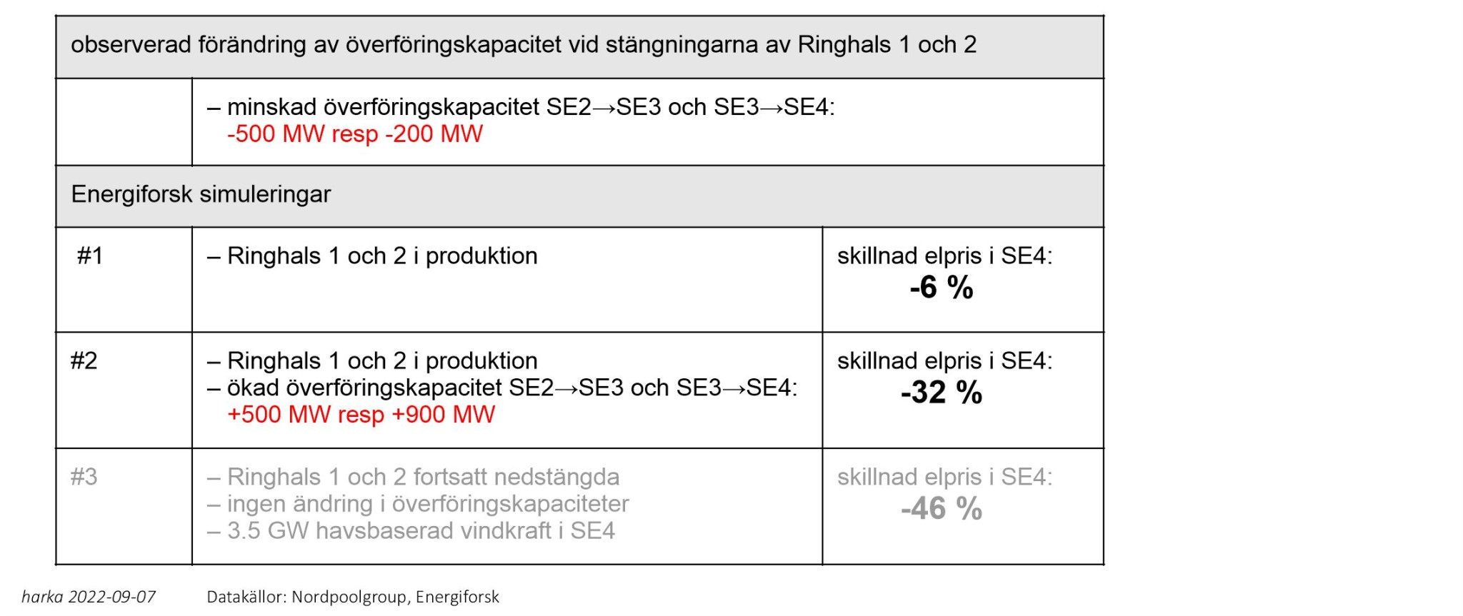

sen gör Energiforsk en studie över elpriserna över tre höstmånader i fjol och gjorde då tre olika simuleringar:
Tabell med överföringskapacitetsändringar och elprisskillnader vid Ringhals 1 och 2 nedstängningar.
jag finner det lite märkligt att när reaktorerna stängdes ner så sänktes överföringskapaciteten över snitt 4 med sammanlagt 200 MW, men när man stoppar in dom igen (i en simulering) så ska överföringskapaciteten i stället öka med 900 MW – hur motiverar du att 900 MW är en rimligt värde att använda och varför skriver du "35-50% lägre energipris i södra Sverige" när till och med Energiforsk som bäst kom upp i 32% sänkning?

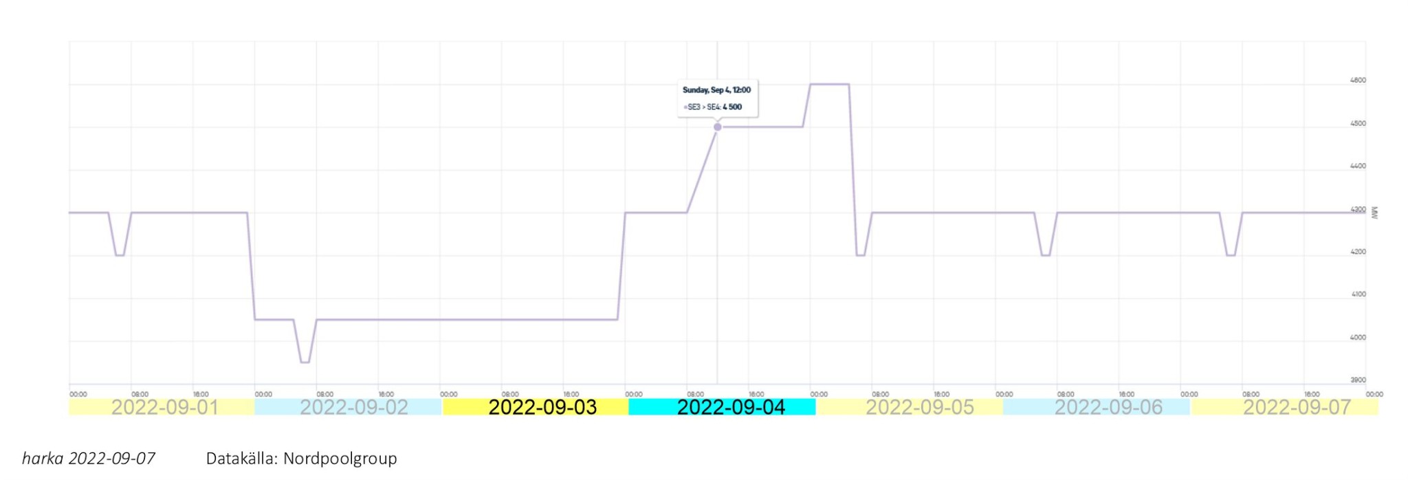

Jag tycker det är märkligt hur lite det pratas om kärnkraftens nätnytta i media och debatter, vi biter oss i svansen när vi lägger ner kärnkraften i söder.
Överföringskapacitet mellan SE3 och SE4:
3-sept 5800 Mw
4-sept 4000 Mw
Max teoretisk 6200 MW
Detta är vad som händer när man tar bort 1 reaktor (Forsmark 1), som gick på revision då.
Överföringskapaciteten har byggts ut, men ändå minskat sen ringhals försvann.
Därav resultat att elpriset hade varit 30-50% lägre hösten 2021, och garanterat gjort stor skillnad även iår.
Lite förenklat kan man säga 200MW nedlagd kärnkraft ger 100MW mindre överföring norr till söder.
hur landar du där? att nedstängningen av Forsmark 1 den fjärde september (för årlig revision) minskar överföringskapaciteten till SE4 med 1800 MW?
av vad jag kan frestas att utläsa hos Nordpool så gick överföringskapaciteten upp några hundra MW den fjärde september:
Linjediagram som visar förändring i överföringskapacitet i MW mellan datum 2022-09-01 och 2022-09-07, med markant förändring den 4:e september.
Forsmark 1 slutade leverera el till nätet vid lunchtid den fjärde sept...
