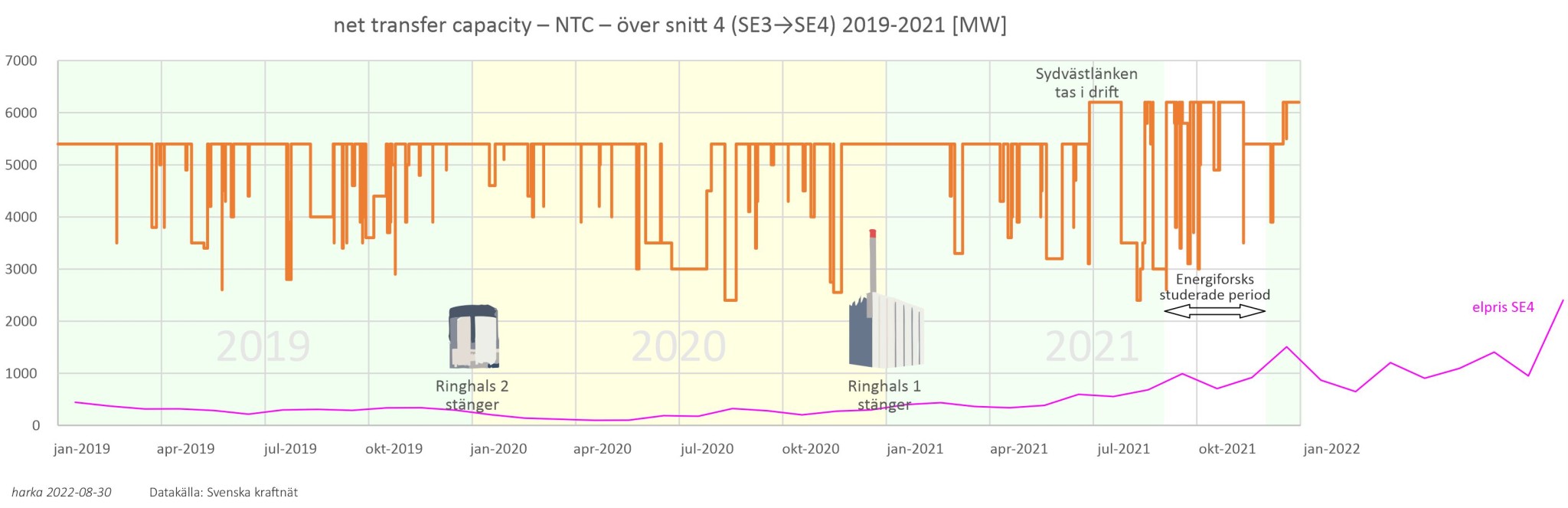

vad är det för fin nätnytta du menar som gör att elpriserna i SE4 skulle vara 30-50% lägre om Ringhals 1 och 2 funnits kvar men som inte fanns där på den tiden när de var i drift? var är det för – icke-falsk får jag anta – fakta som du sprider?
rapporten från Elforsk skrev ...However, looking at the whole of 2021 and compare it with 2020 and 2019, we do not see the reduction in capacity that we could have expected from the closure of R1&2...
så de som skrev rapporten kunde inte se någon reduktion i nätets kapacitet när de letade och de körde två olika simuleringar – en utan någon förstärkning av snitten från SE2-SE3 och SE3-SE4, och en simulering där man la på 500 respektive 900 MW i extra överföringskapacitet
det sistnämnda trots att de inte sett någon kapacitetssänkning när de Ringhalsarna stängts av – men du hävdar att om man slog på reaktorerna igen så skulle nätet bli bättre än det var innan?
lite mer visuellt i en graf som visar den tillgängliga kapaciteten – Net Trading Capacity – över snitt 4 som den uppgetts av Svenska kraftnät mellan 2019 och 2021:
Graf som visar Net Trading Capacity mellan 2019-2021, nedstängning av Ringhals 1 och 2, och elpris SE4.
NTC har länge legat på 5400 MW, förutom när den sätts ned, främst på grund av trasiga saker eller underhållsarbete (företrädesvis schemalagt till sommarhalvåret)
sista december 2019 stängs Ringhals 2 av – ingen förändring av NTC
sista december 2020 stängs Ringhals 1 av – ingen förändring av NTC
sommaren 2021, Sydvästlänken tas [äntligen] i drift – NTC höjs till 6400 MW
här tycker du alltså att om Ringhals 1 och 2 varit kvar skulle Svenska kraftnät höja NTC till 7300 MW? på vilka grunder då?
och priset skulle varit 30-50% lägre i SE4? trots att förutsättningarna är annorlunda än när studien gjordes?

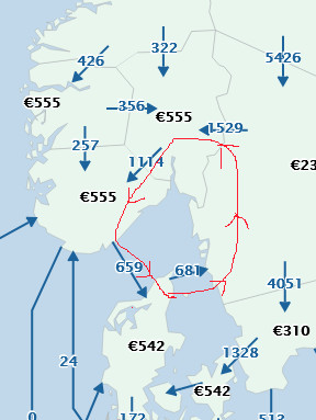

Vad sjutton? Inte ens summaallokering kan väl förklara den här snurran?
Bild på en karta med markerade vägar och nummer, röd cirkel markerar en specifik detalj.
Nej det ser galet ut vid första anblick pga flöden "mot" priset, MEN det största flödet har ju störst prisdiff då totalt har det ändå optimerats?
Den där upp pilen, du ritat över västra götaland är ju mest ett påhitt. Troligen går ju elen söderut!!!!!
