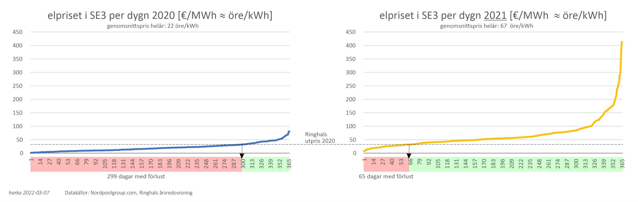

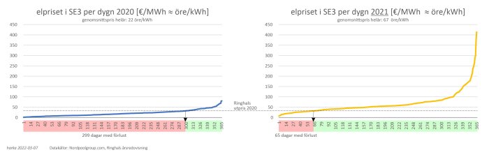

nej, den slutsatsen kan man inte dra
– dels för att rapporten från Energiforsk tittade på några konsekvenser av att lägga till 1.8 GW elproduktion i SE3 eller vindkraftsparker i SE4 – till ett elsystem som redan har ett nästan permanent elöverskott
däremot utgör de sex kvarvarande reaktorerna – med en sammanlagd effekt på 6.9 GW – den näst största energikällan i detta överproducerande elsystem, så om alla reaktorerna skulle tas bort skulle det bli ett elsystem med permanent elunderskott om inte någon annan energikälla ersatte de kvarvarande sex
– dels för att det jag skrev var att tillskottet på 1.8 GW föreföll ha en försumbar inverkan på de allra högsta elpriserna under den studerade tidsperioden, däremot var inverkan större "till vardags"
det finns all anledning att fundera på vilka elpriser som behöver råda för att det ska vara lönsamt att driva alla sex reaktorerna vidare i 20 år som de sägs kunna göra rent tekniskt
tittar man på år 2020 och fördelningen av elpriset på dagenföre-marknaden i SE3 enligt Nordpool och sorterar dagarna efter elpriset så får man grafen till vänster:
Två grafer visar elpriser i SE3 för 2020 och 2021 med genomsnittspriser och dagar med förlust för en kärnkraftsaktör.
jag har också lagt in en streckad linje för elpriset som Ringhals-bolaget debiterade sina ägare (Vattenfall och Sydkraft/Uniper) – 34 öre/kWh under 2020 enligt deras årsrapport, alltså betydligt högre än genomsnittet på Nordpool som var 22 öre det aktuella året
om man antar att Ringhals elproduktion (från reaktor 1, 3 och 4) under året vore utsmetad jämnt under årets alla dagar skulle man gått med förlust under 299 av årets alla dagar och det verkar alltså troligt att 2020 var ett år när Ringhals var en förlustaffär för ägarna – fullt möjligt att det rörde sig om miljardförluster
om vi tänker att produktionskostnaderna 2020 var desamma under fjolåret (2021) som i grafen till höger med elpriserna för 2021, skulle situationen varit bättre för Ringhals och borde i stället kunnat ge miljardvinster för ägarna

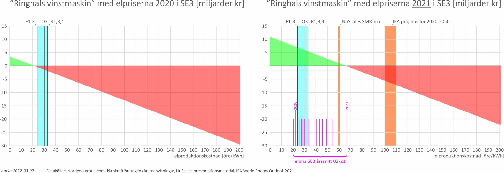

i grafen till vänster här nedan illustrerar jag år 2020 med de vinster ett produktionsbolag som genererar 5.6 TWh per år skulle kunna ha gett vid olika produktionskostnader – en "Ringhalsproducent med 5.6 TWh elenergi" borde ha gått med 2 miljarder i förlust, medan om man skapat med "Forsmarksproduktionspriser" borde det kunna ha gått break even
Två stapeldiagram som visar potentiella vinster och förluster för Ringhals kärnkraftverk baserat på elpriserna 2020 och 2021.
en bidragande orsak till det höga produktionspriset under 2020 beror nog på den låga produktionen det året:
– Ringhals tre reaktorer hade en kapacitetsfaktor på endast 61%, bland annat ägnade man 23 dagar till att åtgärda korrosionsskador i Ringhals 3 orsakade av kvarlämnat trävirke i betonggjutningen 1974 – ni vet, från den gamla goda tiden när de rediga och skickliga svenskarna kunde bygga kärnkraftverk på bara fem år
– även Oskarshamn 3 hade ett flertal driftstörande fel och dessutom infördes Oberoende Härdkylning under året, så de var några procentenheter bättre och hade en kapacitetsfaktor på 65%
i grafen till höger har jag ansatt samma produktionskostnader som för 2020 (årsredovisningarna för 2021 är inte officiella ännu) men med de elpriser som rådde 2021
i den högra grafen har jag också lagt in uppskattningarna för ny, framtida kärnkraft
– dels IEAs prognos som ligger på dryga kronan,
– dels NuScales kostnadsmål för sin SMR som förväntas komma i kommersiell drift runt år 2030 (år 2015 sa man att den skulle finnas i kommersiell drift åtta år senare, alltså år 2023 – nuförtiden, sju år senare, säger man fortfarande att den ska finnas i kommersiellt drift om sju-åtta år); det återstår att se vilket år och vilket pris det blir i slutändan
– jag har också petat in årsgenomsnittet på elpriset i SE3 för åren 2002-2021
så vad är det för framtid du vill ha?
– längtar du till det elpris vi hade 2020, där den nuvarande kärnkraften knappast är lönsam, och gående med förlust om den kräver större underhållsåtgärder?
– eller är det fjolårets hemska elräkningar du vill ha så att kärnkraften går med trygg vinst?
– eller vill du dubbla fjolårets tokhöga elpriser så att någon har råd att bygga ny kärnkraft?
att önska sig ny kärnkraft med 2020 års elpriser förefaller tyvärr vara en helt omöjlig ekvation att få ihop

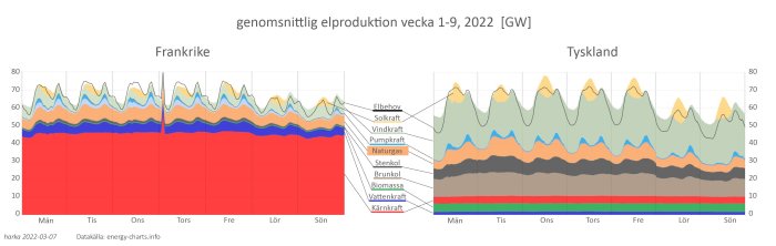

pas du tout!
fransmännen är ungefär lika glada i att använda naturgas för elproduktion som tyskarna är – i vart fall vintertid – så här har elproduktionen sett ut under årets första nio veckor i de två länderna, fördelat över veckans alla dagar:
Stapeldiagram som jämför genomsnittlig elproduktion i Frankrike och Tyskland över veckodagar uppdelad i energikällor.
(bortse från den franska artefakten i indata torsdagsnatten kl 01)
ganska fascinerande skillnader i energimixen för två jämnstora elsystem i två grannländer...
tyskarna har ett överdimensionerat elsystem och skickar el på export nästan jämt, medan fransmännens produktion i genomsnitt legat nära det inhemska behovet
andelen gas i elproduktionen har dock varit snarlik – typiskt 6-8 GW hos fransmännen, 7-9 GW hos tyskarna

Det var som fan. Här sitter man och killgissar på hörsägen som vanligt och så kommer du och sabbar allt med fakta! Man blir ju…glad. :cool:(y)
