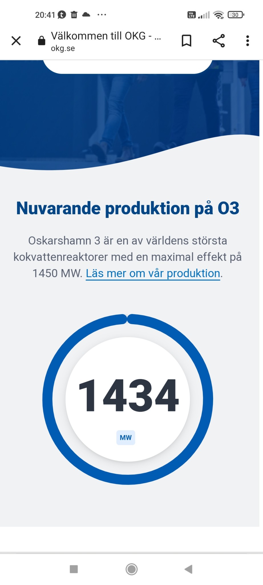

Att elen är dyr nu i elområde 4 beror inte enbart på bristande elöverföring utan att det just nu blåser lite mindre, gaspriserna har ökat, kärnkraftsverken i Oskarshamn/Ringhals är under revision och har inte startats ännu samt mm osv.
hsd
Skärmavbild av OKG webbsida som visar nuvarande produktion på 1434 MW för Oskarshamn 3.
MultiMan

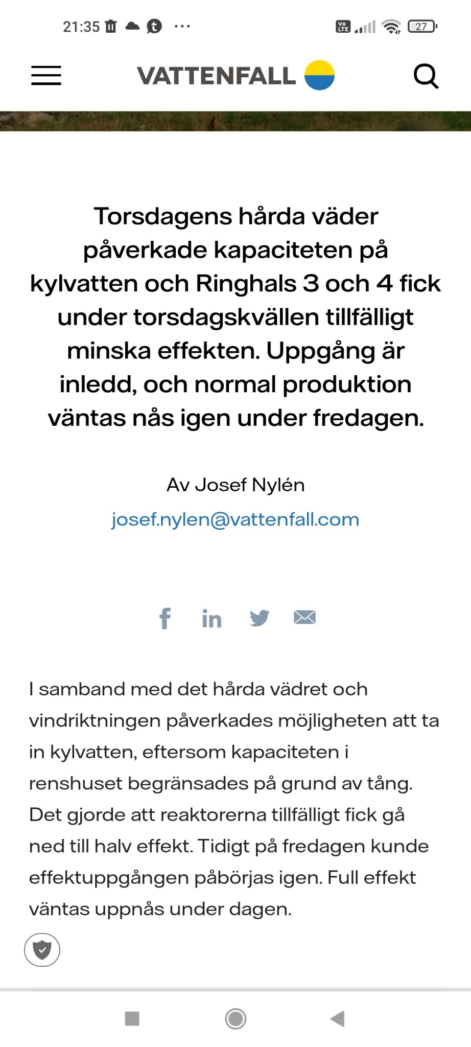

Å Ådi88 skrev:
Jag chansade att någon på Ringhals eller O3 vart satt I revision. :p
Skärmdump av en nyhetsartikel på Vattenfall om påverkan av hårt väder på kylvattenskapaciteten vid Ringhals.
Btw, det har diskuterats i flera omgångar att transportera kylvattnet till Göteborgs fjärrvärme
