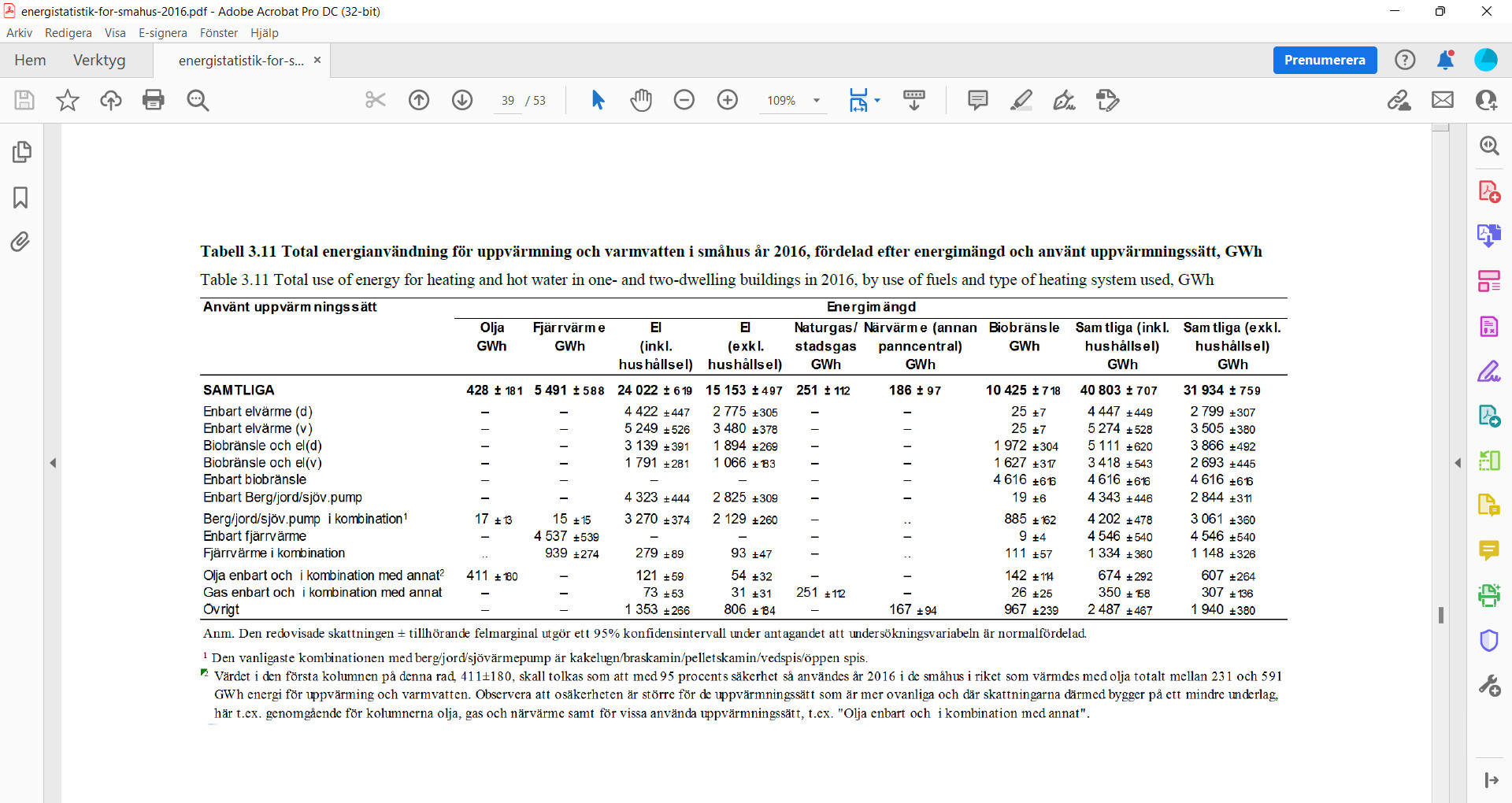

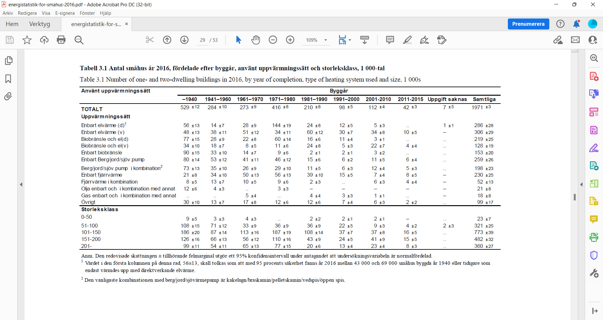

Det har efterfrågats statistik som visar att mitt förslag mot olikformig förbrukning vid köldknäppar skulle påverka elutbudet i någon större omfattning.
Så jag tittade på senaste rapporten om elanvändning för uppvärminng av bostäder:
https://www.energimyndigheten.se/globalassets/statistik/bostader/energistatistik-for-smahus-2016.pdf
Statistiktabell över småhus antal och uppvärmningssätt i Sverige år 2016 från energirapport.
Som synes hade vi 1971000 småhus, varav 286000 värmdes av direktverkande el eller LL-vp,
Ytterligare 306000 med enbart vattenburen el men utan någon värmepump.
Energianvändningen för uppvärming och varmvatten fördelar sig så här i småhusen:
Tabell ur rapport som visar energianvändning för uppvärmning i småhus efter energikälla och uppvärmningssystem år 2016.
De hus som förlitar sig till enbart direktverkande el och eller LL-VP stod 2016 för en förbrukning av 2799 GWh
De med enbart vattenburen el: 3505 GWh

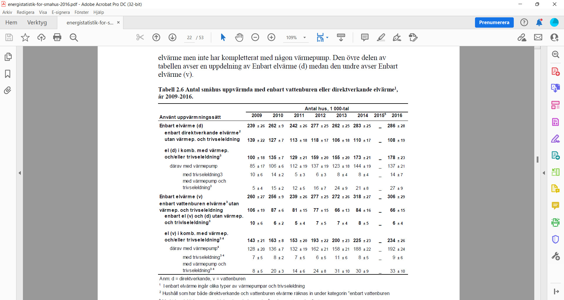

Detta var 7 år sedan så man kan kanske anta att andelen elvärmda hus har minskat sedan dess, men det är tvärtom:
Skärmdump av statistikrapport med tabell som visar antalet småhus uppvärmda med el och vattenburen el mellan 2009 och 2016.
Antalet hus med enbart direktvekande el och/eller LL-Vp har ökat från 239000st år 2009 till 286000 år 2016...
OK, så om jag skule våga mig på att göra några uppskattningar, låt oss säga att bara hälften av alla fastighetsägare med direktverkande el och/eller LLVP, gör en uppgradering av sitt system så att de iaf kan stänga av 4 elradiatorer på 1000W/st, alt minskar sin direktel i vattenburet system med mostvarande medeleffekt, för gott.
Så att de inte startas direkt när det blir några minusgrader ute.
Då skulle det 2016 betyda 286+306= 592000 /2 småhus som reducerar sitt plötsliga effektbehov med 4 kW, totalt 1184 MW. Alltså mostsvarande ca 1,7 svensk kärnkraftsreaktor.
Är det någon är som inte tror det skulle märkas i kontrollrummet? Att det inte skulle påverka tillgången på el lokalt i resp SE?
Att det inte skulle påverka elimporten av kolkraft, som alla kärnkraftvänner är så rädda för?
Med reservation för räknefel.
Detta skulle samtidigt spara el för fastighetsägarna iaf halva tiden (50% duty cycle) för motsvarnade kanske 2 månader iaf av vintersäsongen, 24/7, 60 dagar, 24x30, 720x4kWh = 2900 kr om elen skulle vara så "billig" som 1kr/kWh.
Gör man en riktig bv-installation istället så kan man istället spara iaf 10000 kWh på en säsong.
Som det ser ut idag är det ju snarare dubbla pengarna man kan spara.
